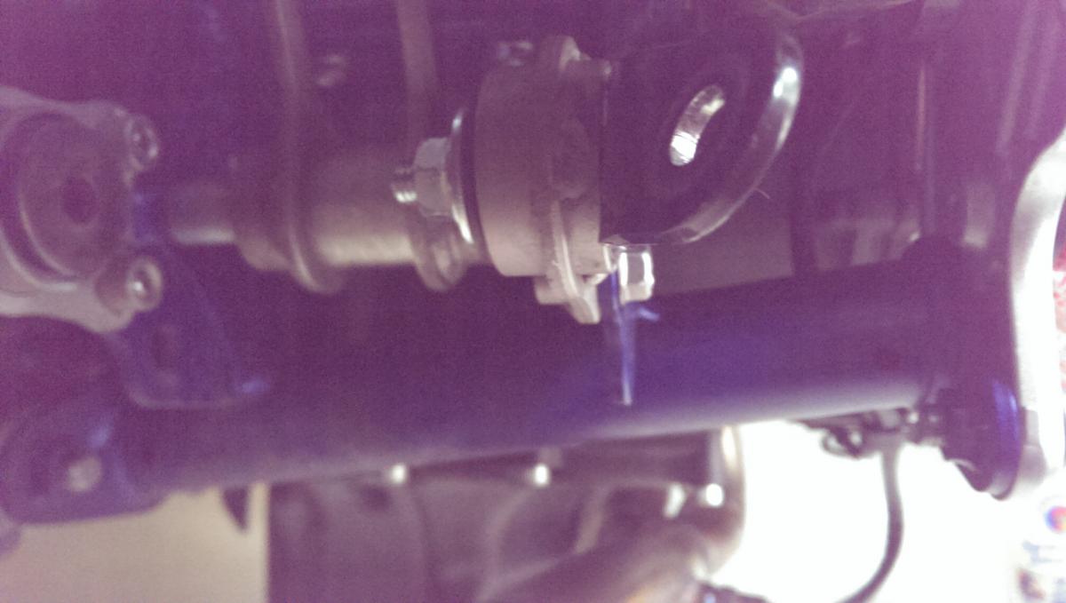

Ho controllato, vedendo le istruzioni si vede bene che il distanziale dovrebbe stare esterno, ho provato con un filo per vedere l'ingombro ed in effetti tocca prima lo scarico della pedalina, ma qui credo sia mio l'errore che non ho messo bene perpendicolare a terra il silenziatore, domani che ho la giornata libera smonto e raddrizzo, vi farò sapere ;)

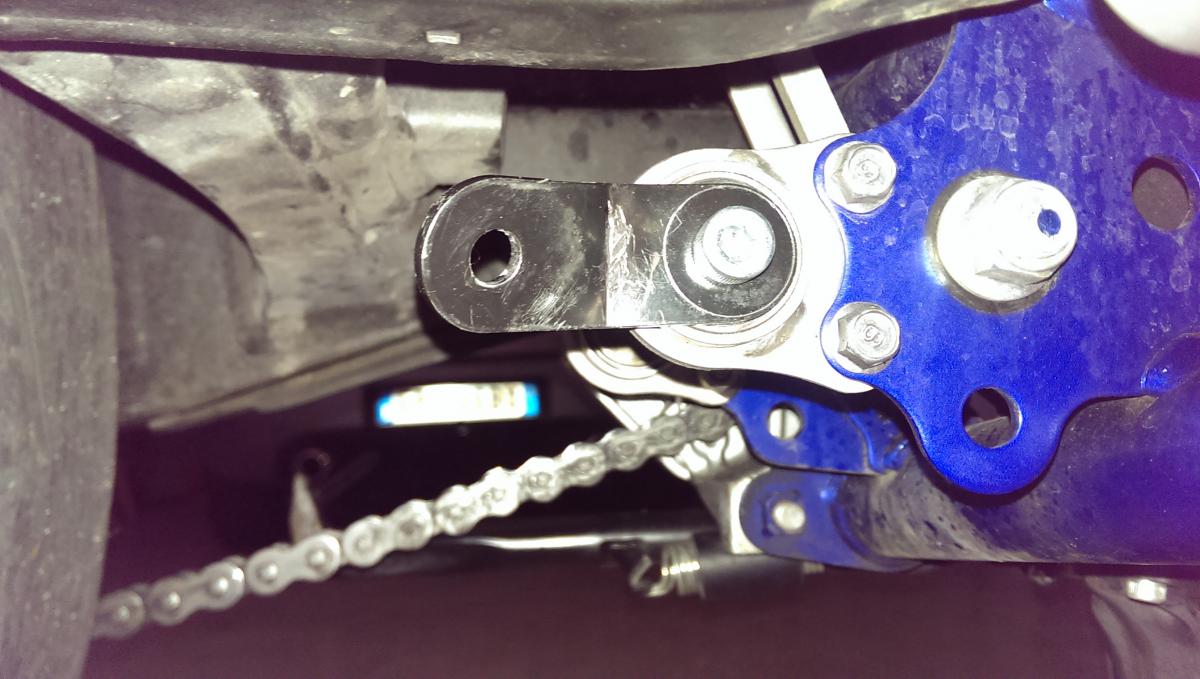

come dicevo io per tagliare la testa al toro ho messo dall'altra parte e visto che non tocca nulla evito il problema, ho anche alzato leggermente la staffetta nera, poi così sta + interno e a me piace di + :-)
Sisi, la staffetta era una cosa che volevo fare anche io, ciò che mi preoccupa è che mettendo il distanziale interno i collettori assumano una posizione/inclinazione non conforme a quella studiata e che magari sforzino da qualche parte, tutto qui ;)
Ho mandato una mail anche a quelli di Roads, e hanno detto che se non è troppo vicino al forcellone va bene anche interno..... in ogni caso ho provato a controllare non mi sembra che ci sia nessun tipo di forzatura.. :-)

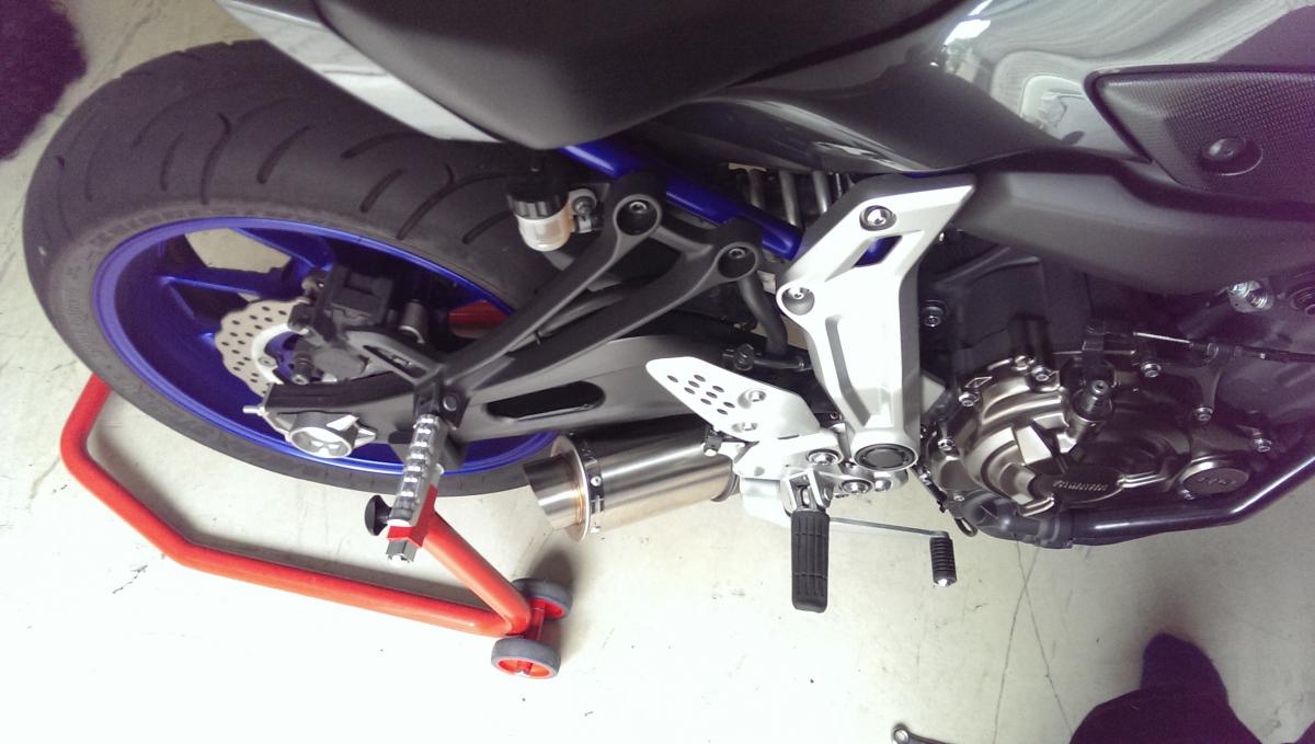

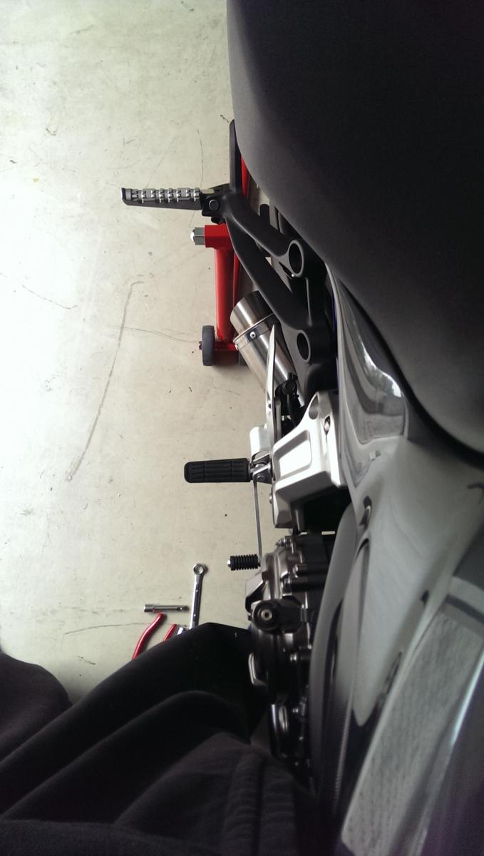

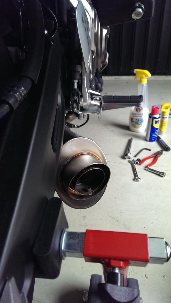

Allora, ho:
- smontato, raddrizzato, rimontato
- smontato, spostato spessore, rimontato
- smontato, cambiato la posizione della fascietta, rimontato
Ma a mio avviso sporgeva ancora troppo, lo scarico (il mio è un Power) tendeva ad essere obliquo rispetto terra, sporgendo così davvero tanto.
Ho raddrizzato un pochino la placca nera su cui si attacca la fascietta ed ora mi sembra, anzi è, più perpendicolare a terra, non dovrebbe creare problemi in caso di una bella piega
Scusate ma la moto sotto non l'ho pulita prima di fare le foto ahahaha
post-3575-0-35851500-1413021585_thumb.jpgpost-3575-0-73703500-1413021571_thumb.jpgpost-3575-0-63474600-1413021606_thumb.jpgpost-3575-0-41489200-1413021616_thumb.jpgpost-3575-0-83419900-1413021596_thumb.jpgpost-3575-0-43347400-1413021555_thumb.jpg
