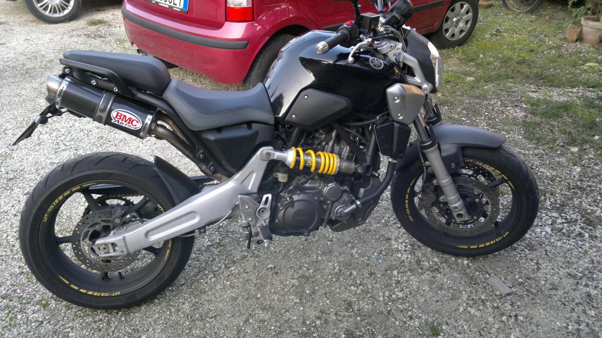

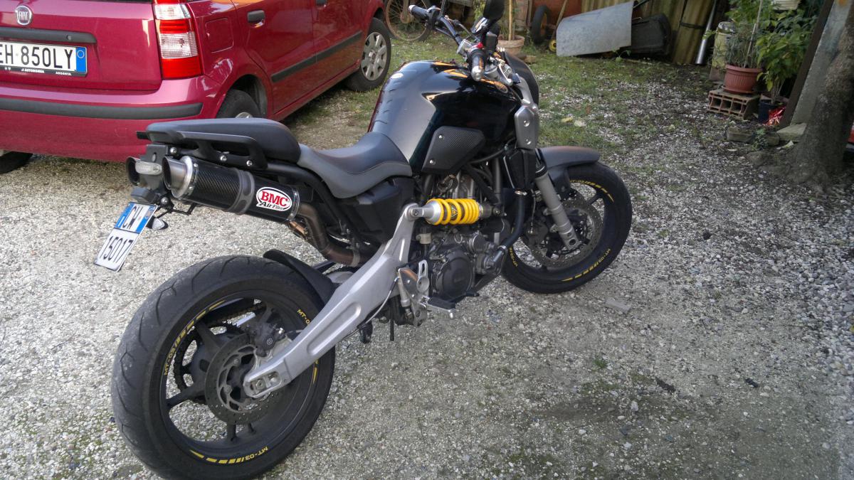

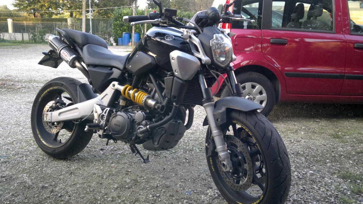

(MT-03) rickisound - "La cattivella"
Salve, questa è la mia Mt, ho acquistato ad inizio anno questa 03 da un mio amico che la teneva ferma in garage da fine 2008,
La moto era completamente originale, e non mi entusiasmava molto, ora ho apportato alcune piccole semplici modifiche,e la motina ha cambiato davvero volto, ha assunto
quell'aggressività che gli mancava sia dal punto di vista estetico sia meccanico..
In particolare dal punto di vista estetico ho sostituito gli scarichi originali con il modello tunder della Roads italia, rivestito con pellicola wrapping similcarbonio i due fianchetti serbatoio,
ho sostituito il portatarga originale con questo corto, frecce lampa a led , e stikers adesivi gialli che riprendono la molla dell'ammortizzatore con scritta mt03,
Dal punto di vista meccanico ho sostituito come gia detto gli scarichi, ho sostituito il filtro aria con una BMC performance,ho eliminato lo snorkly e praticato una fessura aggiuntiva all'airbox, inserito modulo aggiuntivo ZLE per sensore temperatura aria, tubi freni in treccia areonautica della goodrich, e sostituito la trasmissione originale z15/47 con Z15/45 e catna DID vxr gold.
Le prossime modifiche per quest'inverno sono aggiungere la sonda lambda con piccolo visualizzatore a cruscotto per avere un feedback della carburazione ,ed infine vorrei installare una powercommander FC.
Spero vi piaccia,
Un saluto a tutti
Riccardo.
