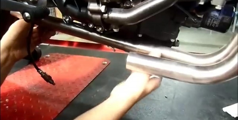

Oggi ho dato un'occhiata alla guida per montare lo scarico Arrow sotto il motore anziché sotto la pedalina del passeggero. Guardando il video del montaggio del GPR, credo si possa utilizzare lo stesso procedimento anche qui. Per intenderci meglio:
Questa è la prima parte dei collettori, subito dopo la "S". Il tecnico in questo fotogramma sta montando la parte centrale che si dovrebbe invece mettere da parte per avere uno scarico corto.

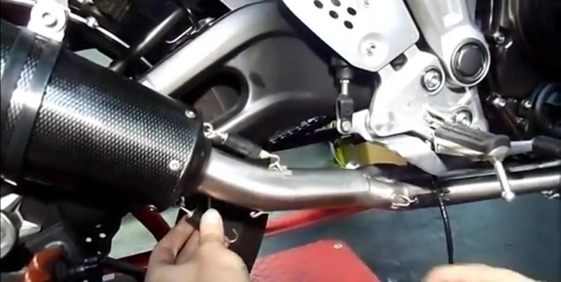

Questo invece è il raccordo che, anziché essere collegato come nel fotogramma alla parte centrale dei collettori, dovrebbe essere invece collegato direttamente alla prima parte, subito dopo la "S".

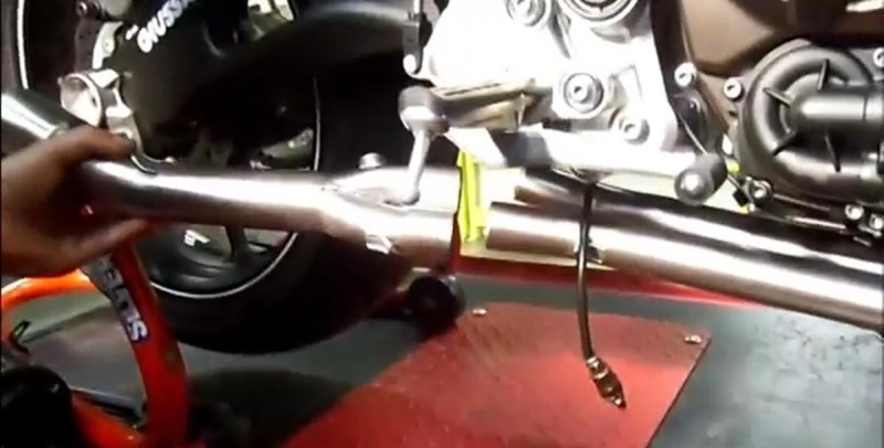

Infine, qui abbiamo il terminale che si collega al raccordo finale. In questo caso è tenuto su dalla pedalina del passeggero. Bisognerà invece collegarlo alla parte posteriore della pedalina del conducente, un po' come i RoadsItalia per intenderci.

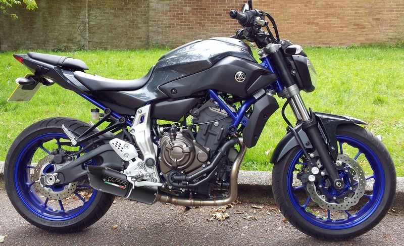

Il risultato finale dovrebbe essere più o meno questo:
Che ne pensate? Fantascienza? E' fattibile? La mia unica perplessità è se la lambda arriverà poi fino al raccordo che, anziché essere posizionato praticamente sotto la pedalina del passeggero, sarà invece posizionato praticamente sotto il motore.
L'ultima foto mi lascia un po' perplesso, sembra assai photoshoppata... Non riesco ad ingrandirla a sufficienza per vedere bene e poterti dare una risposta, la sonda sembra davvero molto avanti....

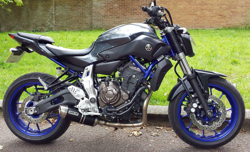

Sgunt la foto l'ho photoshoppata io, la foto originale è quella con lo stesso lavoro fatto sullo scarico Arrow  :D
Sul GPR, l'ingresso della lambda dovrebbe risultare circa 5 cm più avanti
Ahhh capito, in effetti mi sembrava ci fosse qualcosa di strano ahahahah
