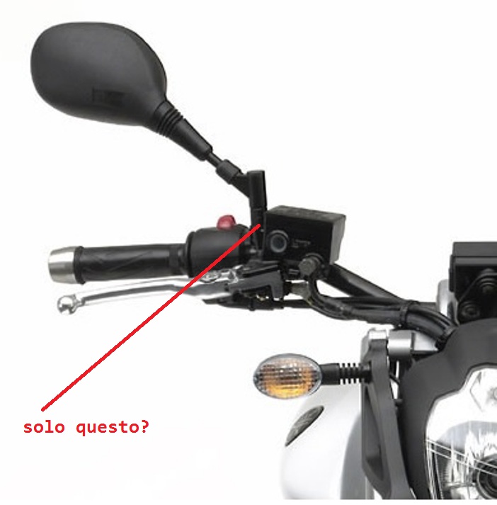

come ho detto nella mia presentazione ho appena scassato il supporto dello specchietto destro!
Trattasi dell'allungamento dell'attacco dello specchietto , ho provato a svitarlo e si è snervato quindi troncato.
Che faccio!!!
Cambio tutto l'attacco del freno anteriore oppure tolgo l'altro specchietto e ci metto quelli alle estremità del manubrio!

ma scusa si e' spaccato solo il supporto per lo specchio e il resto della pompa intatto?

il mozzo su cui montare lo specchietto e tutt'uno con il blocco leva freno anteriore
dentro sto mozzo era avvitato un rialzo , lo specchietto l'ho salvato ma il rialzo cercando di toglierlo si è troncato.
forse con un trapano a punta inversa si riesce a togliere la parte rimasta dentro.

............................., lo specchietto l'ho salvato ma il rialzo cercando di toglierlo si è troncato...........................
nessuno ti aveva detto che lo specchietto destro ha il filetto sinistro... ?

ma scusa se è il "rialzo" i problema toglilo ci metti uno specchietto e hai risolto ...si è rotto ma non hai modo proprio di svitarlo magari fai un solco con una lima e poi sviti con un cacciavite? bo ipotizzo.....se no metti una foto che qualcuno qui saprà consigliarti sull' eliminazione del "rialzo" :)
Cioè fatemi capire i rialzi in realtà servono per inserire degli specchetti entrambi destrorsi su dei supporti di cui uno destrorso  e l'altro sinistrorso!!!!??
MERDA!!!!
perchè lo specchietto l'ho salvato ed è destrorso!
Il fatto è che il rialzo  si è troncato così male che è difficile chiapparlo con la pinsa
Ma come faccio a capire se il supporto è sinistrorso, c'è qualche indicazione???

adesso mi sa che dovrrò spostare tutta la leva freno e metterci un collarino DESTRORSO!!! sul manubrio
