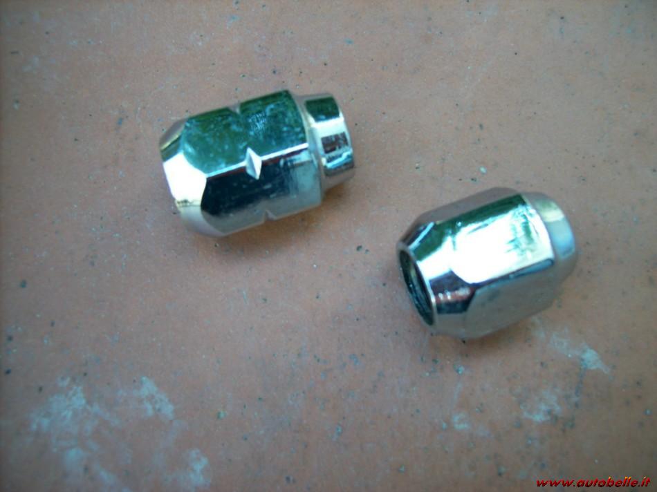

i filetti sinistri hanno una tacca sugli spigoli dell'esagono...
 in alto a sinistra il dado con filettatura sinistrorsa .. in basso a destra il normale
filetti sx_dx.php
Modificato da Muntagnin
e anche oggi, ho imparato qualcosa. Grazie Munta  :thumbsup:
