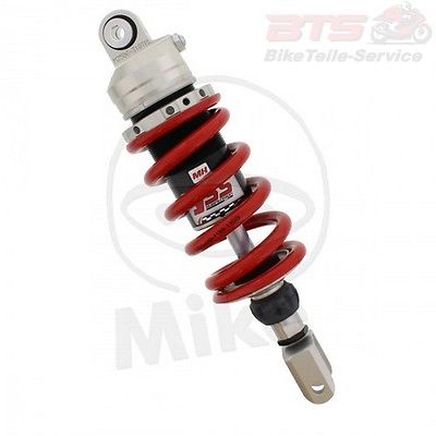

Secondo step (che a breve faro') e che secondo me andra' a rendere la moto finalmente guidabile come si deve, sara' la sostituzione del mono con uno regolabile come interasse (credo lo allunghero' di 0,5-1cm) ed anche con freno idraulico in estensione.La migliore alternativa come rapporto qualita'/prezzo che ho trovato sul mercato e' il mono YSS MZ456-310TRL-39

Premesso che l'erba del vicino è sempre più verde e che ognuno crede di avere sempre le risposte a tutto, mi viene da dire che:
  1. hanno inventato Giotek
  2. con il materiale jss non ho avuto un gran ritorno (come con hagon)
  3. con qualcosina in più prendi wilbers con le stesse caratteristiche e nel mese di ottobre ci sono i saldi. Wilbers comincia ad essere decente.
Non credo che per MT 07 ci sia da inventare o sperimentare chissà cosa, è già stato fatto di tutto da anni.
https://www.wilbers-shop.de/index.php?cl=alist&cnid=40bfb2e8bcc82be42cbd79c6790ef4c7&manufacturer=90v40bd08f64cf352173769a2f312731&year=2016&catname=40bfb2e8bcc82be42cbd79c6790ef4c7
se poi vuoi l'interasse variabile lo puoi avere o puoi risparmiare chiedendolo già più lungo di quanto vuoi tu. Ovviamente pistone di 46mm e stelo di 16mm.
Tutto questo solo per contributo e non per critica
Ciao anche a me per la tracer hanno proposto yss ma facendo due conti con poco di più prendi un wilbers che come assistenza, rivendibilità e recensioni da altri utenti del forum è superiore
Ovviamente .. ognuno puo' rimediare al funzionamento del reparto sospensioni della MT-07 come meglio crede.. l'importante e' rendere piu' sicura la moto e onesto il suo funzionamento in strada ... pero' vorrei capire per "poco di piu'" cosa s'intende? Perche' puo' voler dire tutto o niente .. sempre senza polemica e critica .. io il YSS l'ho trovato a 235e .. non so se su questa linea di prezzo si possa prendere wilbers.. pero' magari mi sbaglio ..

Ciao io per la tracer parlavo di mono yss completamente regolabile a 600€...con le stesse caratteristiche il wilbers era a 770€. Con 250€ non so che qualità possa avere il tuo
