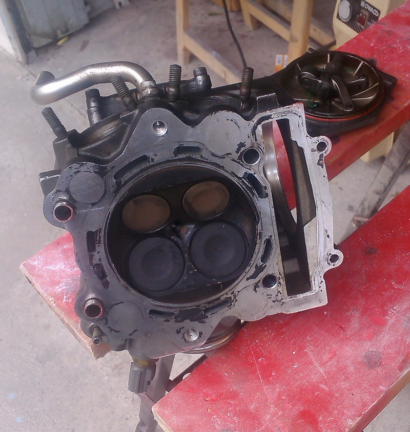

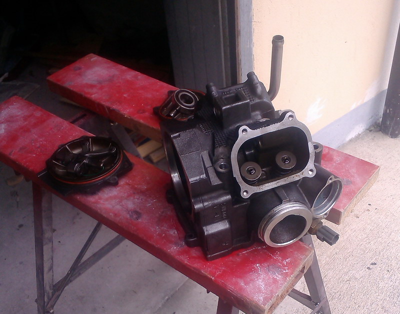

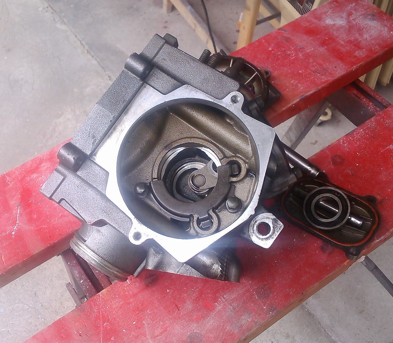

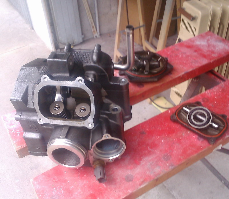

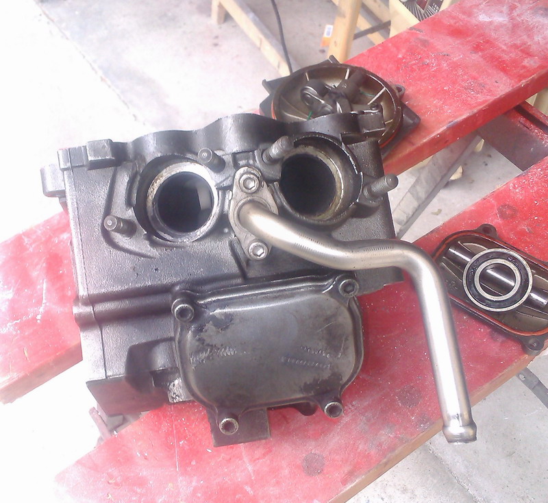

(MT-03) La testa?
ormai anche la testa avrà la sua bella parte di modifiche....
per ora è così:
azz Munta non ci lasci respiro..... sei sempre un passo avanti :D  :D  :D
ho chiesto al mio mecca/amico per una lucidatura dei condotti e una visita al banco di flussaggio e mi ha sparato 180 neuri....
180 € per la sola lavorazione ... poi c'è lo smontaggio .. la spianatura della testa .. la guarnizione nuova .. la smerigliatura delle valvole .. il rimontaggio.
Amici belli ... l'elaborazione dei motori non è una cosa economica ..
