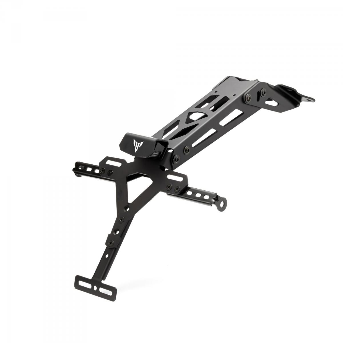

Mah, prima di mettersi a costruire portatarga lunghi in plastica o vetroresina, se quella è la necessità, comprerei il portatarga originale e via..
Ps: ben brutto quell'arnese che sembra fatto col meccano... :-o
in effeti pensavo di rimetterci l'originale e risolvere il problema!
dove lo posso trovare ?
è facile da montare ?
