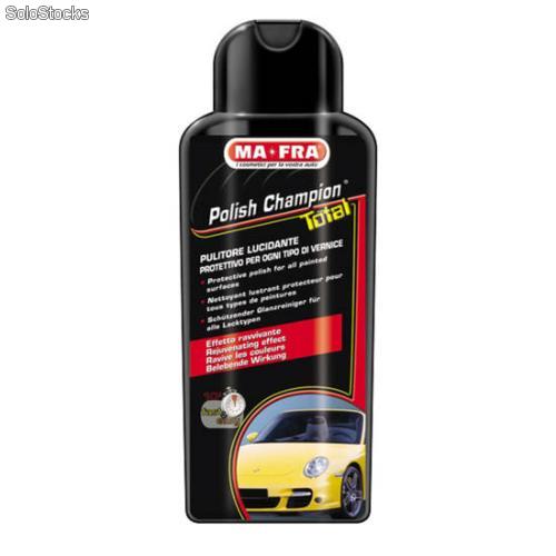

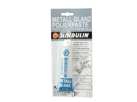

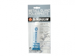

Basta avere cura di tanto in tanto, pulire con olio di gomito usando Polis per carrozzeria...se troppo sporchi basta usare il prodotto di cui ho parlato qualche tempo fà ossia " Bindulin " per metalli con questo metodo avrai sempre gli scarichi nuovi!!
Spendi poco e ottieni ottimi risultati!!
post-2747-0-33085200-1415877683_thumb.jpg € 4,00 post-2747-0-85632900-1415877688_thumb.jpg € 16
Modificato da mimmo D.D.R.

Mimmo tu dici di montarli così e pulirli di tanto in tanto con quei prodotti?... Hai già avuto esperienze di questo tipo?...freddy no niente forno scaldavo con la pistola termica ogni mano ... Ma serviva a poco... In forno arrivi al massimo a 300 gradi... E poi chi la sente la moglie...
Se ti scrivo queste cose è perchè uso questo metodo... so quello che dico e quello che faccio!! ;)
Dai uno sguardo qui!! http://www.mt-series.it/index.php/topic/3855-come-pulire-i-nostri-collettori-e-terminali/
