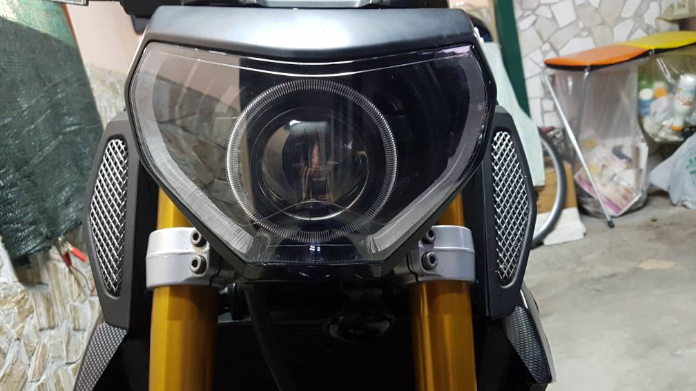

(MT-09) Faro anteriore HID
nuove viterie, nuovo sistema di aggancio al corpo del proiettore, nuova finitura interna dei ballast (cromati mi stavano proprio sulle p***e, considerato che la mia moto è tutta in tinte opache/satinate) e una regolazione di fino del fascio in profondità. È un bel match.

Comunque, il mio è un kit completo di centraline e ballast con Angel-Eyes della KTAutoparts. Cinesata, purtroppo. La componentistica elettronica ed elettrica, pur essendo buona, difettava a livello di lampade, scadenti e tendenti al surriscaldamento (e che ora sto sostituendo con una coppia più performante). Gli attacchi sono giusti e correttamente dimensionati, ma devo fissarli in maniera più salda all'interno del faro per compensare le mostruose vibrazioni prodotte dal bicilindrico. La qualità della luce emessa non è affatto male in linea di massima, secondo me erano proprio le lampadacce di serie che mi rovinavano l'insieme. Vedremo con quelle nuove a 6000K come si comporteranno.

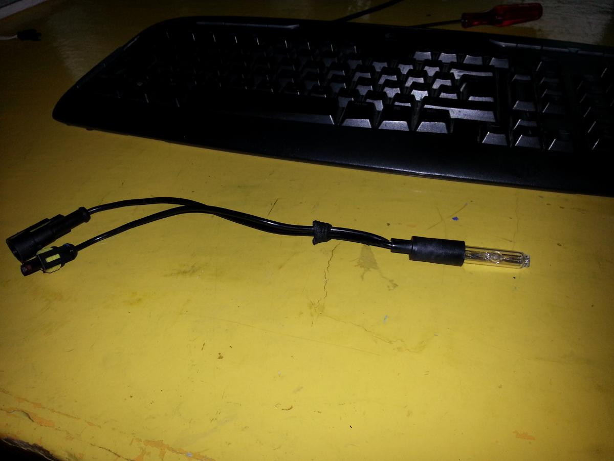

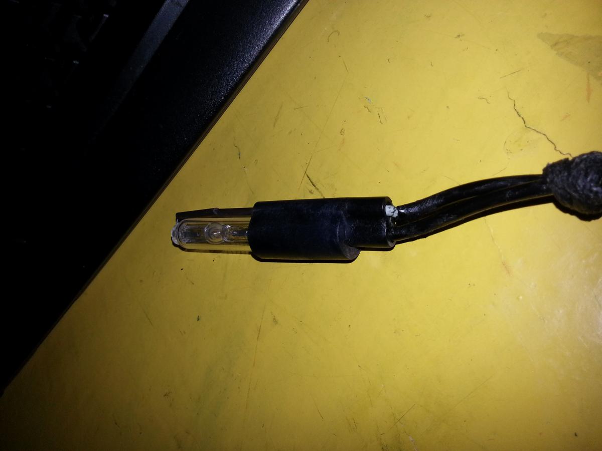

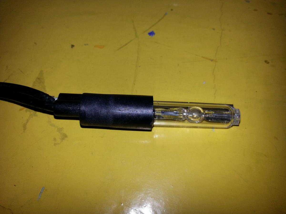

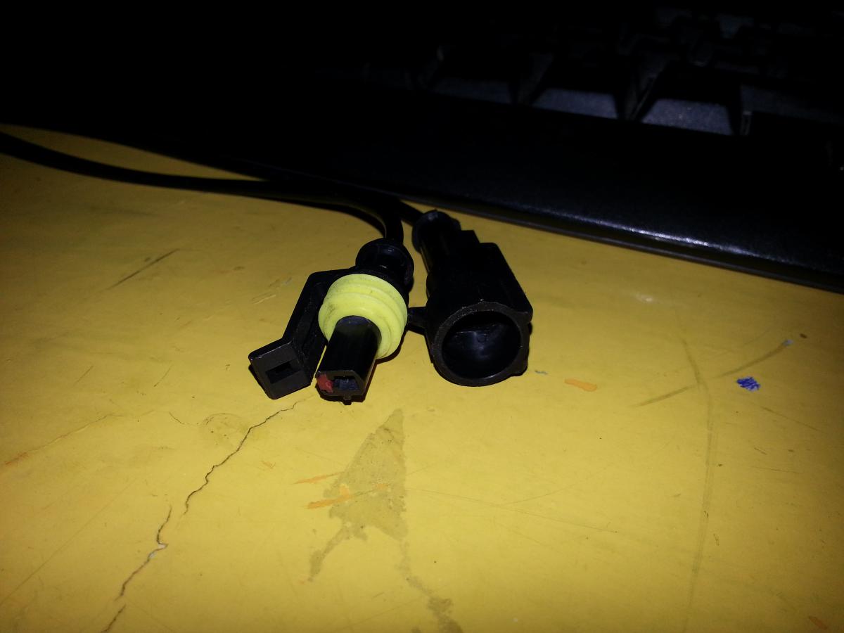

Devo correggerti, le mie lampade non sono da 35, ma da 55w; ad ogni modo erano costruite da cani, in quanto il vetro si stava già deformando e la schermatura mostrava segni di cedimento. Deduco inoltre che anche il tuo proiettore sia di origine asiatica, considerati i connettori identici ai miei.
Comunque, questa è una delle lampade che montavo io. Incommentabili. Adesso me ne dovrebbero arrivare una coppia simile all'originale ma di qualità migliore dalla sopraccitata AGB.

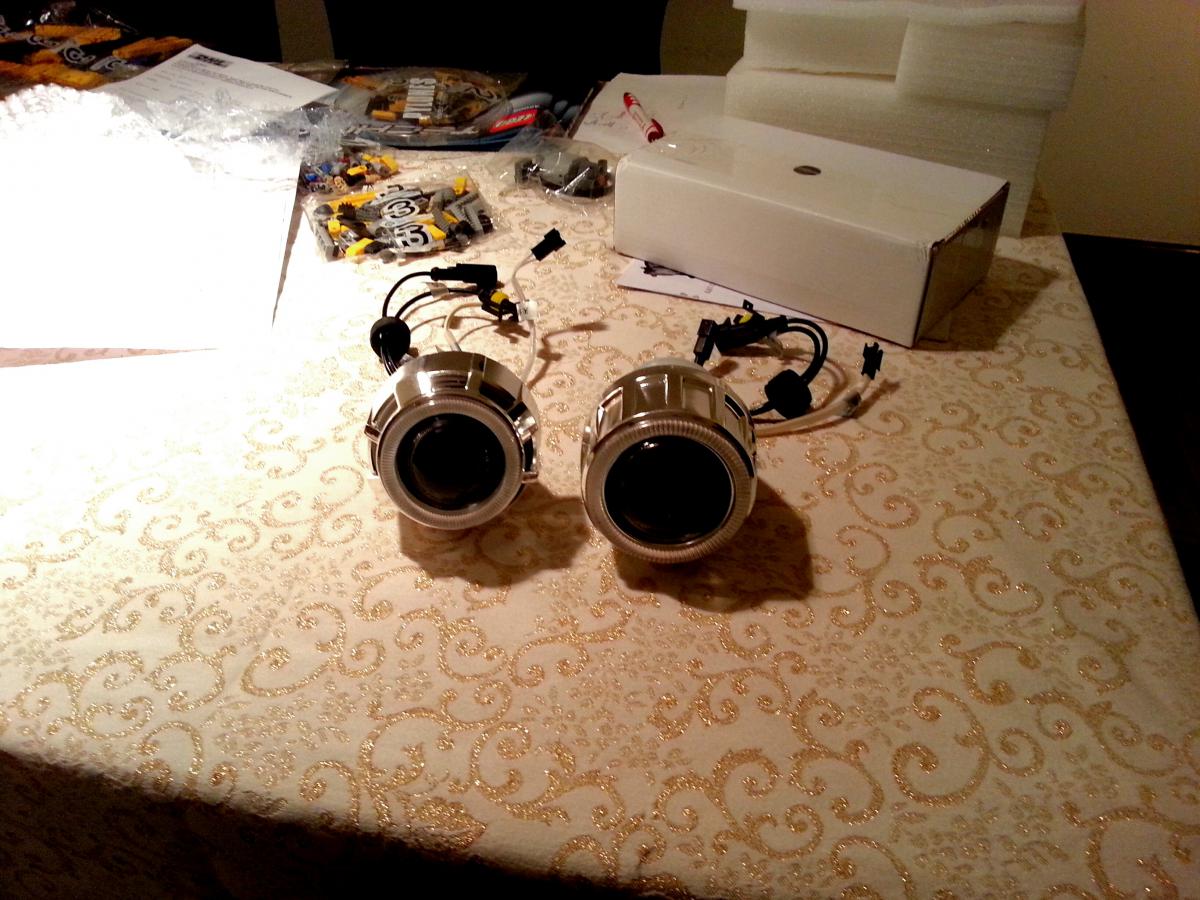

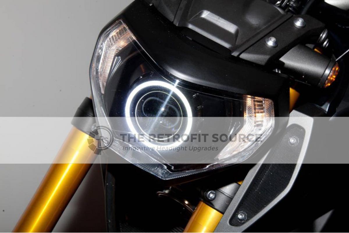

Lascia perdere, cinesata indegna. La lente è attaccata direttamente alla copertura decorativa in plastica - che si fissa a sua volta sulla culatta posteriore - quindi con la rigidità strutturale di un budino sotto il sole. La halo light è in CCFL (gas neon) e non LED, delicata e dalla durata infima.
Se vuoi fare del retrofitting serio l'unica soluzione sono i Morimoto/Aharon, commerciati in Europa da The Retrofit Lab oppure in America da The Retrofit Source (che mi pare abbia un catalogo più ampio).
Allego immagine del kit per moto Stage 1 della Morimoto.

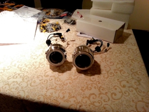

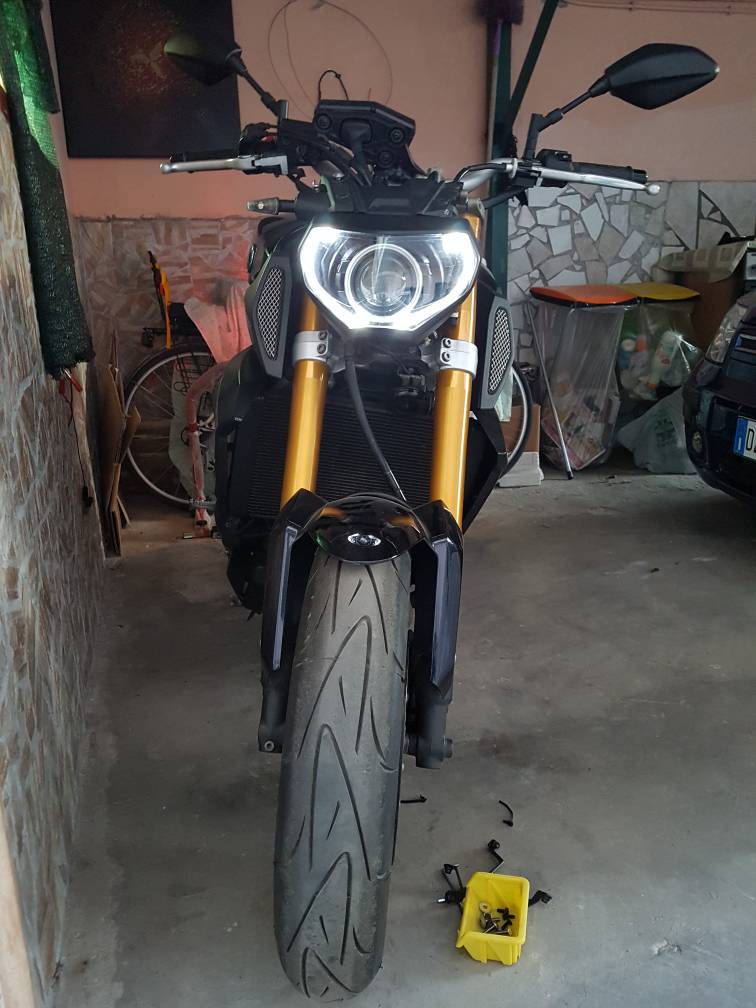

Ciao ragazzi che ne pensate?
Modificato da gerribs
Immagini inserite con la corretta procedura
Lavoro inpegnativo (e fuorilegge) direi...
Comunque bello!
