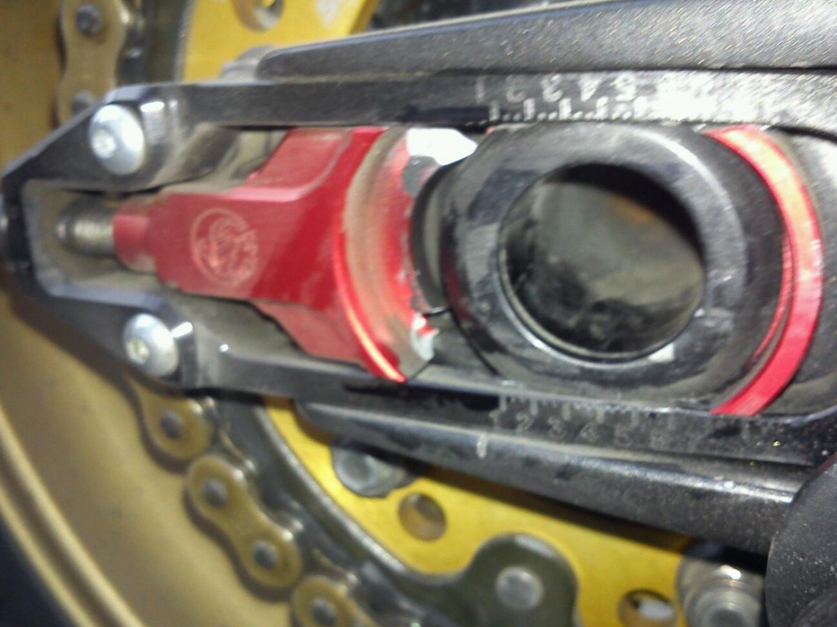

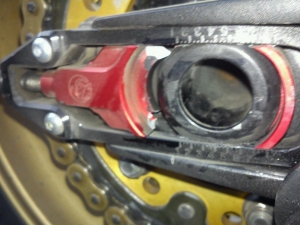

(MT-01) Tendicatena della bull............rotto
volevo sapere se questo è arrivato già a qualcuno da voi ? ? ?
mio amico per fortuna non è caduto e ciò non ha provocato nessuno danno
mi risulta che alle mt italiane che montano i bull questo problema non sia capitato, non ancora almeno...
avevamo riscontrato un'altro problema nel montaggio che potrebbe anche avere a che fare con questa rottura

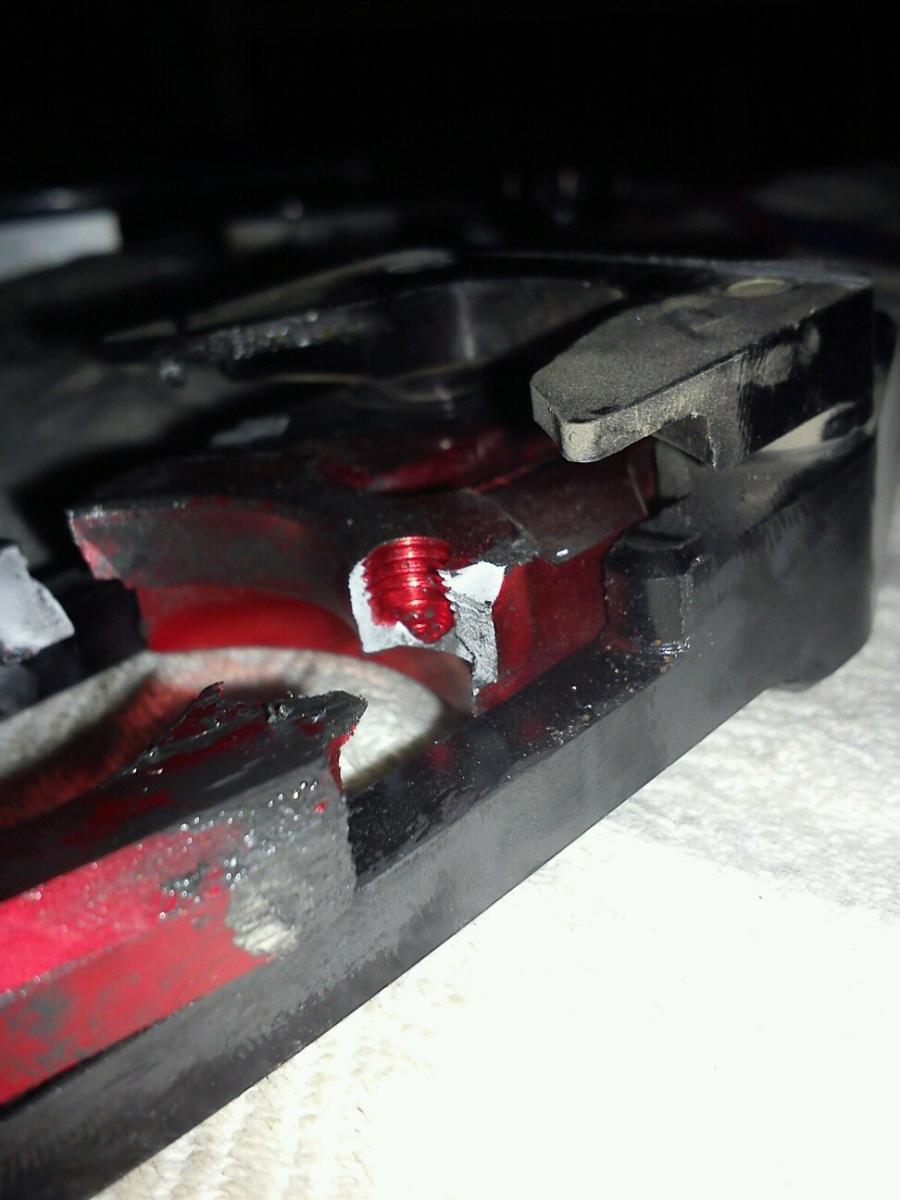

se la coppia di serraggio è stata rispettata (anche se i tendicatena dovrebbero reggere alla trazione indipendentemente da questo) e considerato che le "nostre" , anche quelle più strapazzate, non hanno avuto problemi fino ad ora, mi sorge un dubbio sul materiale impiegato, non mi meraviglierei nel scoprire che non tutti i tendicatena siano stati realizzati in ergal ma piuttosto in anticordal, questo sarebbe un problema considerati gli spessori in gioco in quel particolare, dalla foto si nota perfettamente che il foro sul retro del cursore indebolisce notevolmente il pezzo
sulla mie moto (MT e Hayabusa) monto i Gilles che hanno il telaio perimetrale molto più sottile, questo mi fa ancora di più pensare riguardo il materiale con il quale sono stati realizzati i bull considerato che lo stesso telaio è stato sovradimensionato

Ho appena parlato con Beppe della Bull-sc, che replicherà quanto prima.
È certo che il materiale utilizzato sia Ergal 7075 perché lo ha utilizzato su nostra specifica richiesta, di solito utilizzano l'Anticorodal 6082 perché meno secco e quindi meno soggetto a rotture.
I motivi della rottura possono essere due, il primo è una cricca nella barra (poco probabile) e la seconda l'allentamento del perno ruota (più probabile) se non entrambe. La struttura non è meccanicamente sufficiente a reggere la coppia del motore, serve SOLO a posizionare la ruota ferma e sollevata, una volta stretto con la giusta coppia di serraggio il mozzo, il tendicatena smette di lavorare.
In ogni caso sostituirà il pezzo rotto.
A tutti i possessori di questo particolare dice di non preoccuparsi, verificate esclusivamente la coppia di serraggio del perno ruota.

Solitamente utilizziamo Anticorodal 6082 ma non perchè costa meno o perchè è un materiale di minor pregio ma perchè è quello che si usa in gara e nelle competizioni, perchè meno duro ma meno fragile, e quindi al massimo si deforma ma non si rompe, porto lo stesso esempio che ho fatto ad Omar, se cadi per esempio con delle pedane in ergal le pedane si spezzano, se cadi e le pedane sono in anticorodal si piegano ma non si spezzano e puoi finire la gara, se sei in gara, e se sei in gara la moto deve poter arrivare in fondo, in teoria tutti i componenti sono fatti per non lasciarti a piedi, se possibile.
Detto questo, i vostri tendicatena sono in Ergal 7075 perchè cosi fatti su richiesta, e quindi noi abbiamo seguito la specifica, se quel componente fosse stato di anticorodal si sarebbe allungato ma non rotto in quel modo.
Aggiungo che il tendicatena non regge lo sforzo della ruota e della trazione della catena se il perno è stretto sufficientemente bene, vendiamo anche tendicatena per altre moto, FZ1, Z1000 e per la stessa MT01 ne abbiamo venduti circa 20, e questo è il primo caso.
Aggiungo e termino, se il problema fosse stato congenito di inadeguatezza di materiale o di progettazione si sarebbe rotto alla prima partenza e non dopo 1 anno, sicuramente il perno era stato stretto non in maniera corretta e questo ha caricato il tendicatena di uno sforzo a cui nn può reggere.
Termino dicendo che cmq manderemo il pezzo in sostituzione perchè non posso escludere ad una cricca dovuta alla lavorazione o alla fornitura, proprio perchè parliamo di Ergal, e poi ci piace fare bella figura.

concordo con Bull su alcuni punti e meno su altri
nel caso specifico ritengo anch'io che la rottura possa essere stata causata dal serraggio del perno ruota insufficiente anche perchè, come detto, non è successo subito e sulle nostre il problema non si è mai verificato, detto questo,
1- vero che l'ergal è più secco dell'anticordal ma ha anche una resistenza alla trazione notevolmente superiore
2- non è del tutto vero che il solo serraggio del perno ruota va ad azzerare il carico sul tendicatena lato trasmissione, in teoria dovrebbe essere cosi, di fatto non è, a volte il solo attrito  tra i materiali non è sufficiente a contrastare il tiro della trasmissione e succede che i cursori, quelli di serie, soprattutto quando la vite di regolazione non è al centro, ruotino spostandosi leggermente puntando nella loro sede, quindi anche i tendicatena contribuiscono almeno in parte a mantenere il perno ruota in posizione
questo comunque conferma ulteriormente l'ipotesi del perno ruota lento
aggiungerei poi che anche una catena eccessivamente lenta potrebbe aumentare gli strappi e quindi il carico sui tendicatena, in particolare su una moto come la 01
già che ci siamo coglierei l'occasione per segnalare a Bull l'errore del profilo curvo anteriore del telaio esterno dei tendicatena, che non segue il profilo della sede sul forcellone causando il lavoro anomalo dei cursori
in conclusione, nonostante il problema riscontrato, avendone montati più di una coppia (oltretutto su MT particolarmente strapazzate) e non avendo riscontrato ad oggi cedimenti, ritengo che il montaggio dei tendicatena Bull non crei alcun problema di sicurezza

Dico la mia x quel poco che possa valere
ho sempre pensato e continuo a pensare che il tendicatena non supporti nulla del tiro catena
secondo me è chiarissimo che un tendicatena del genere non potrebbe mai supportarlo e concordo con il fatto che la filettatura del registro sul tendicatena se ne andrebbe subito
dalla foto dove è ancora montato si nota chiaramente che il perno è slittato in avanti ... deduco che non era serrato a dovere .. chiaro che se avesse avuto il tendicatena originale che si pone sulla spinta il risultato sarebbe diverso
io monto i gilles da un bel po e posso assicurare che reggono .. spesso mi succede di cambiare fuori dai tornanti con la doppia molla senza mollare il gas e la moto si sposta di lato non di poco ... mai avuto problemi
