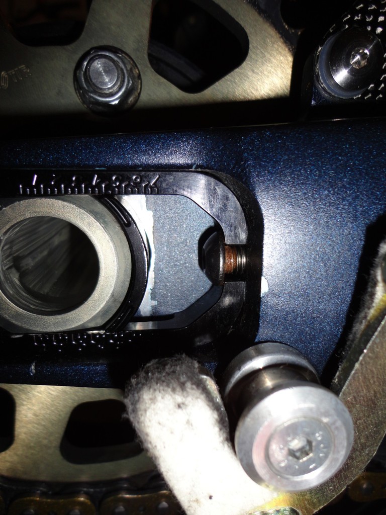

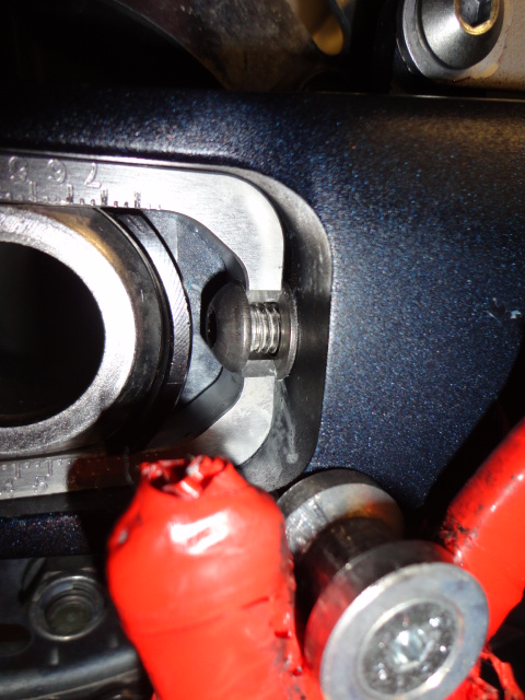

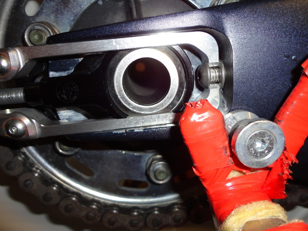

Queste sono le foto e da qui si vede come il prodotto della Gilles calzi a pennello, mentre quelli della Bull non calzano come avrebbero dovuto...da queste foto si vede la modifica fatta da Andrea...comunque sia non mi sembra giusto neanche trovare una soluzione a un problema di certo non causato da parte nostra!!Probabilmente il mio meccanico non si è accorto del problema che ha verificato Andrea...ma questo non significa che doveva accorgersene anche perchè si presume che andavano montati senza lo spessore che ha realizzato Andrea per non incappare al problema che ho avuto io!!Perdonatemi ma a me le cose accroccate non piacciono per niente e di certo non li rimonto affatto!!

Ragazzi scusatemi però potevate dirlo, capisco che sarebbe stato un pò uno sbattone, ma è un banalissimo problema di raggio, il nostro raggio è piu piccolo e va a toccare con quello della sede, noi abbiamo si copiato le misure ma non avendo la moto sottomano alcune cose potevano scappare, una prova di montaggio sarebbe stata bene farla.
Comuque saremmo stati disponibilissimo a riprendere indietro tutti i corpi, modificarne il raggio o fare uno smusso a 45° e rimandarli senza problemi e senza la necessità di quello spessore.
Anzi, chi volesse farlo mi contatti qui o alla mia mail, me li manda indietro, li metto sotto la fresa, modifico quel raggio e li rispedisco rianodizzati.

@ Spino77 .. rinnovo i complimenti ... devo xò dire che dalla foto il diverso raggio di curvatura è evidente e va sistemato
