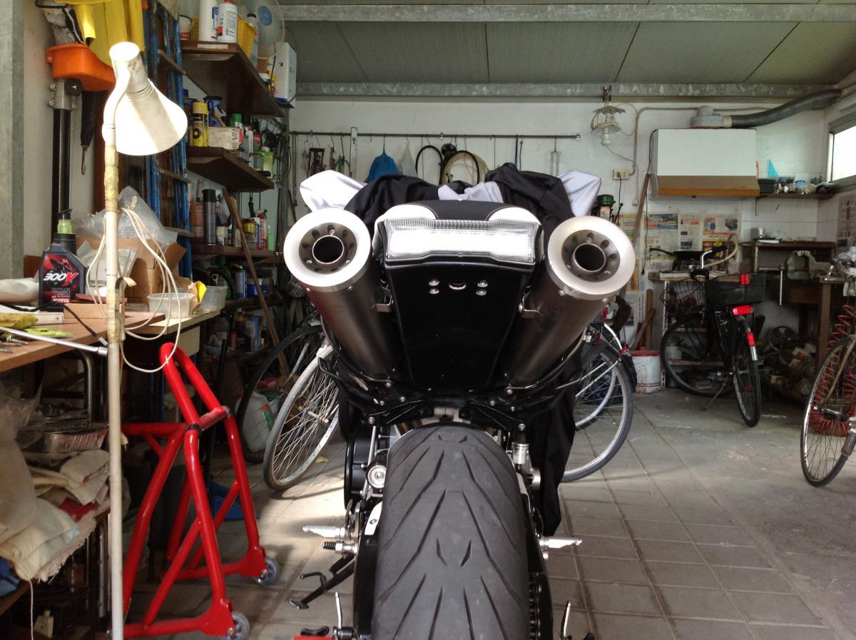

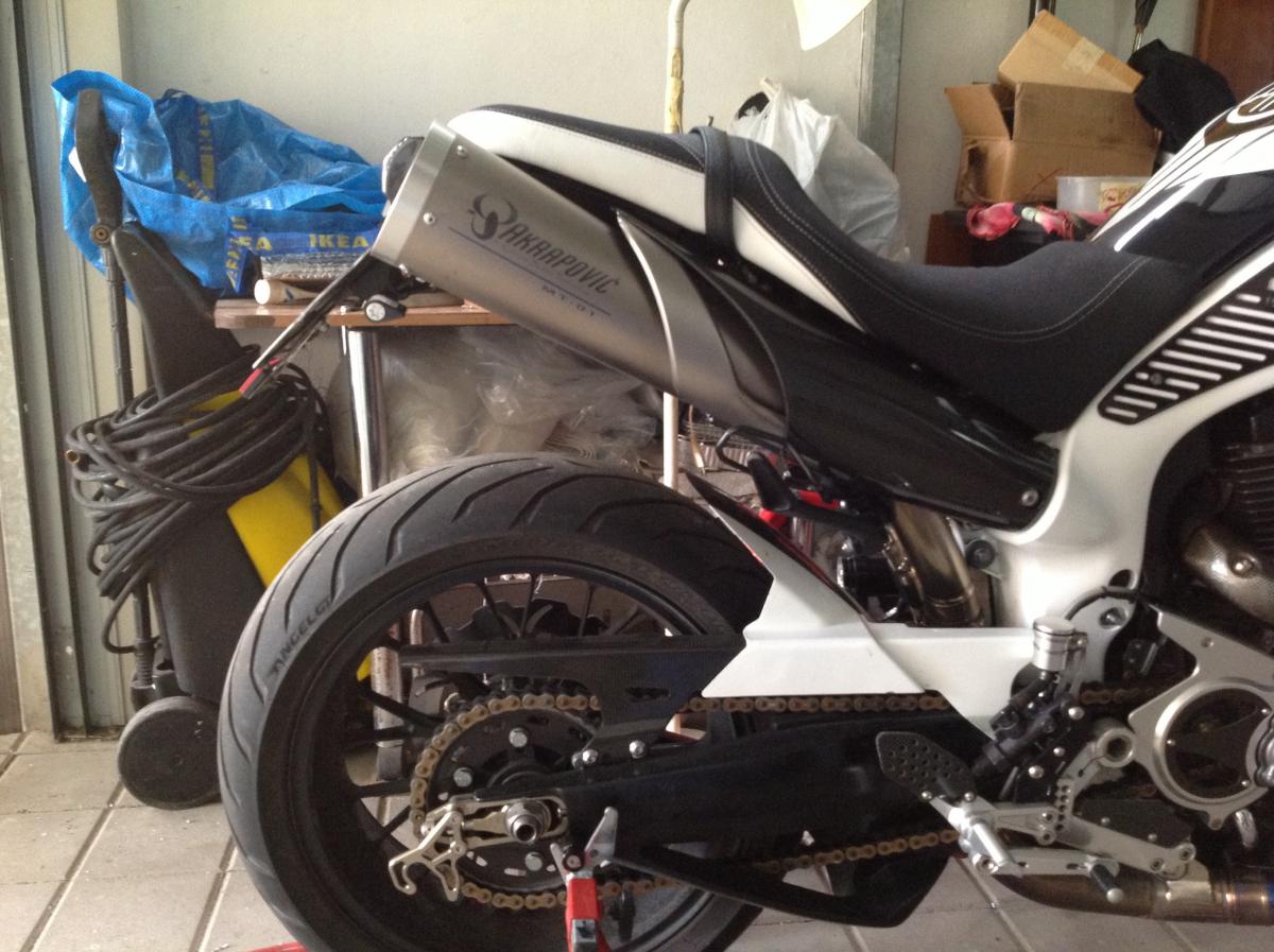

Se poi dovessi trovare solo un codino decente e corto, da adattare al sottosella ventolato della mia Wanda, allora potrei avere bisogno dei due copri cannoni corti, piuttosto che tagliare i due capolavori fatti alla Wanda da Tony...
Questa "sarebbe" una mezza prenotazione di Slipper  :)
Ma quale sotto sella ventilato?non mi vorrai mica dire che la Wanda è timida e non vuole mostrarsi in giro semi ignuda ?

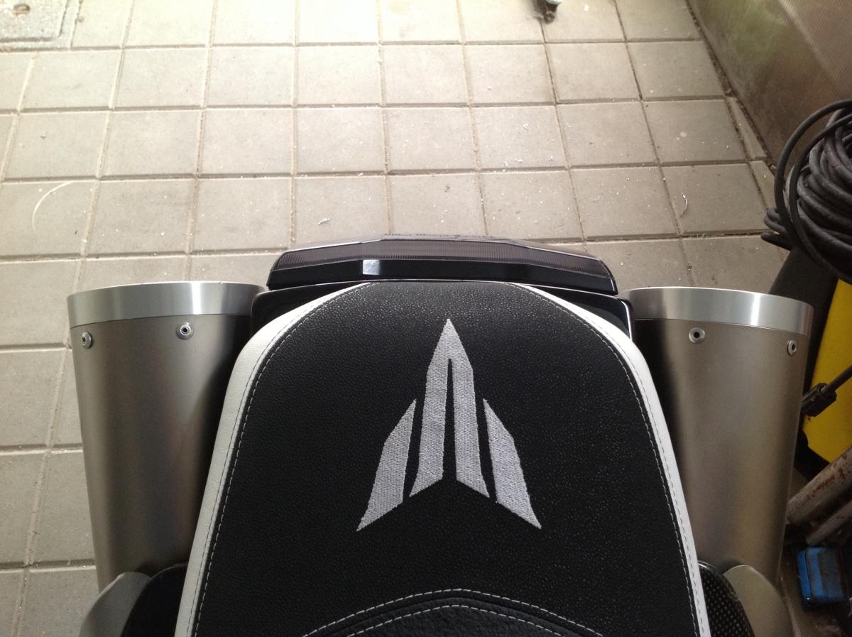

Togli tutto,poi o monti il mio sotto sella oppure un'altro mantenendo la sella biposto!
E al tuo sottosella aggancio i due tronchetti di questo thread... ok. E dietro, che codino/fanale/portatarga ??
Fanale originale accorciato e portatarga Motomania!

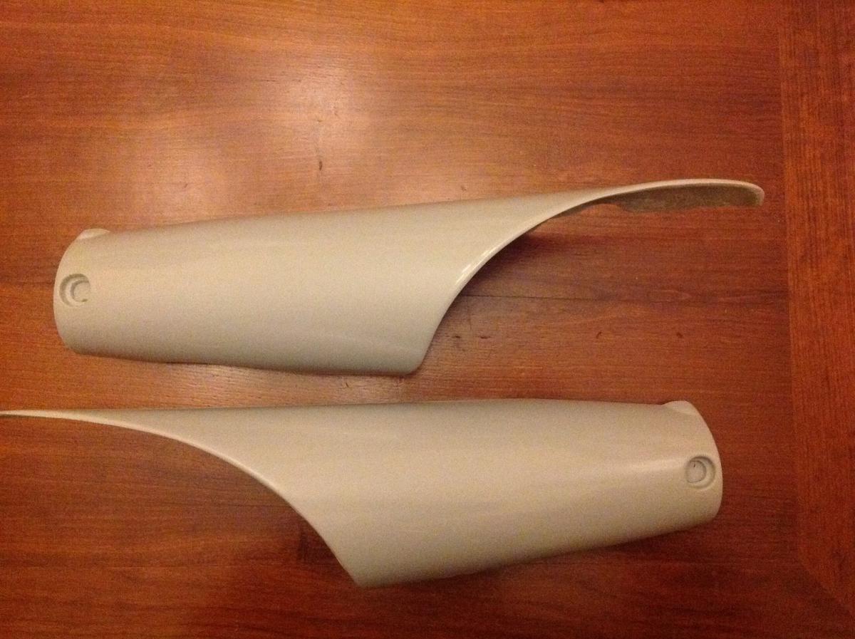

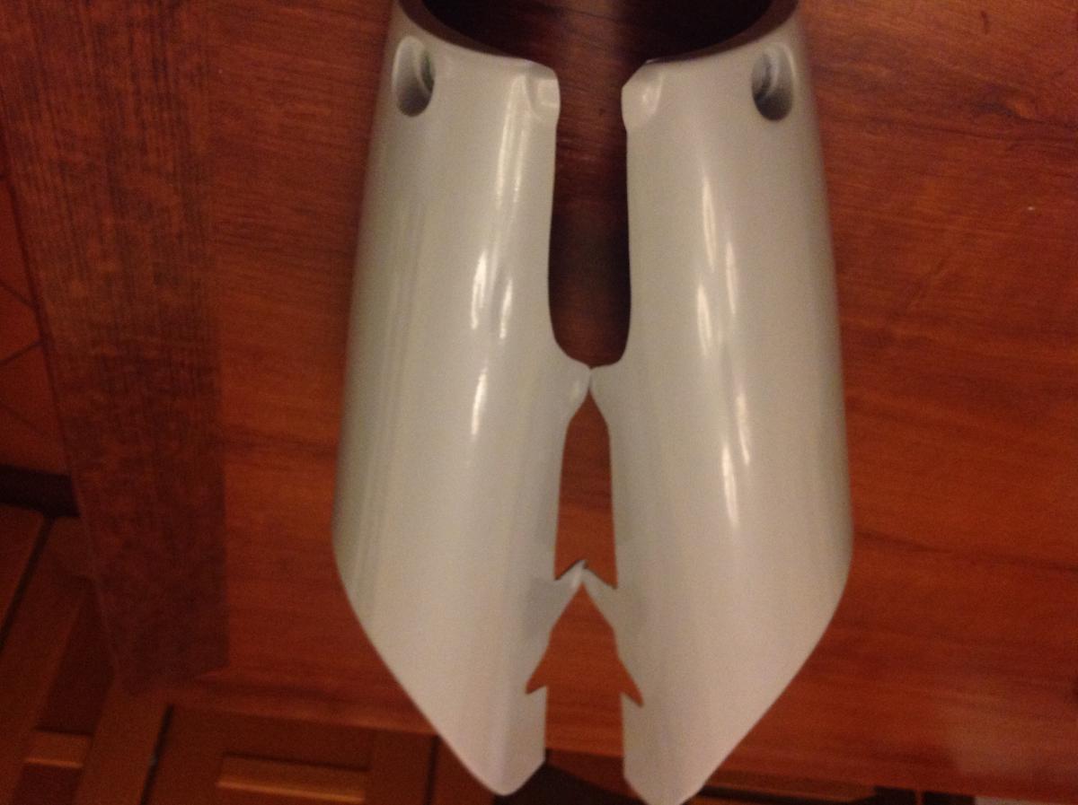

Eccole,si comincia con la produzione!

questi sono fatti per questo giusto? hi visto 100 euro, ma si possono avere? si montano cosi come li vedo sugli attacchi originali?

Fai una bella cosa Roby...fatti mandare il sotto sella come quello che ha il Fusa così monti il faro internamente come ha fatto lui e le alette riprodotte in vtr e risolvi il posteriore... ;) Appena ho tempo do uno sguardo al m.p. comunque pubblicalo sul forum così ti aiutiamo!! ;)

Per i pezzi ci sentiamo in mp,comunque si monta tutto senza modifiche e sugli attacchi originali,se mantieni la sella biposto ci vuole una staffa che riproduce Andrea (Superbike)
