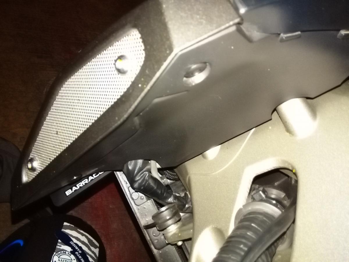

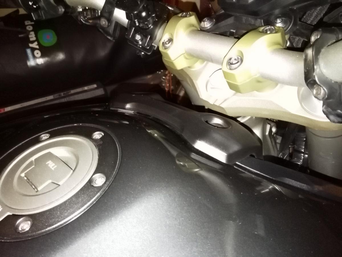

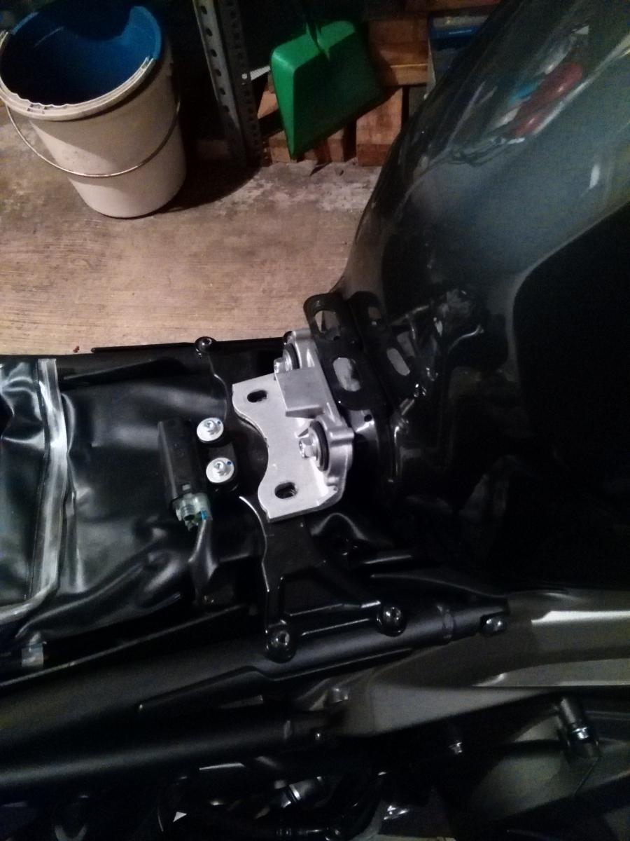

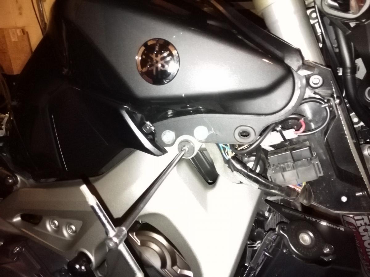

-Fase 1:  smontare la sella e svitare le 2 a brugola del viti del serbatoio

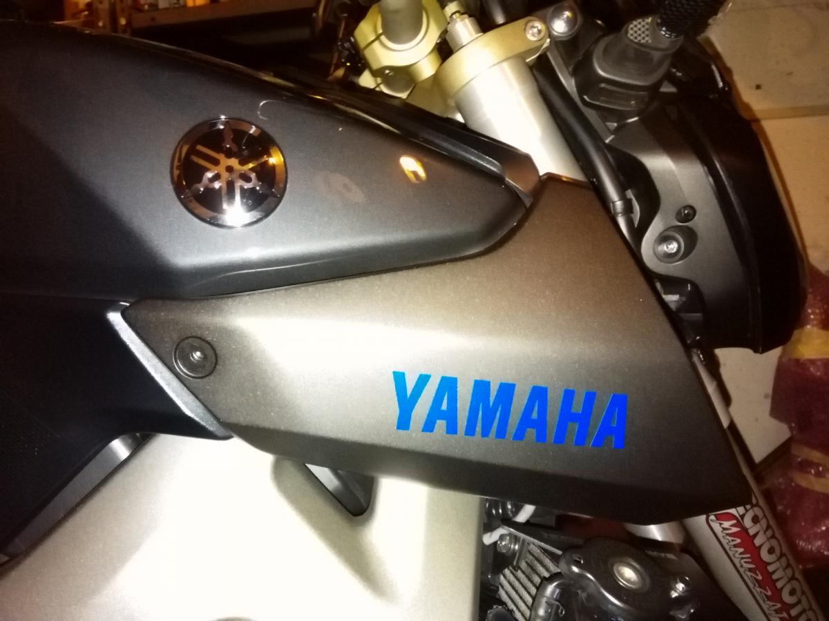

-Fase 2 : smontare le due fiancatine (vite a brugola + 2 rivetti interni ) ed il coperchietto davanti al servatoio (solo 4 rivetti)
post-3873-0-51055900-1417028667_thumb.jpgpost-3873-0-81263100-1417028433_thumb.jpgpost-3873-0-87007400-1417028383_thumb.jpg

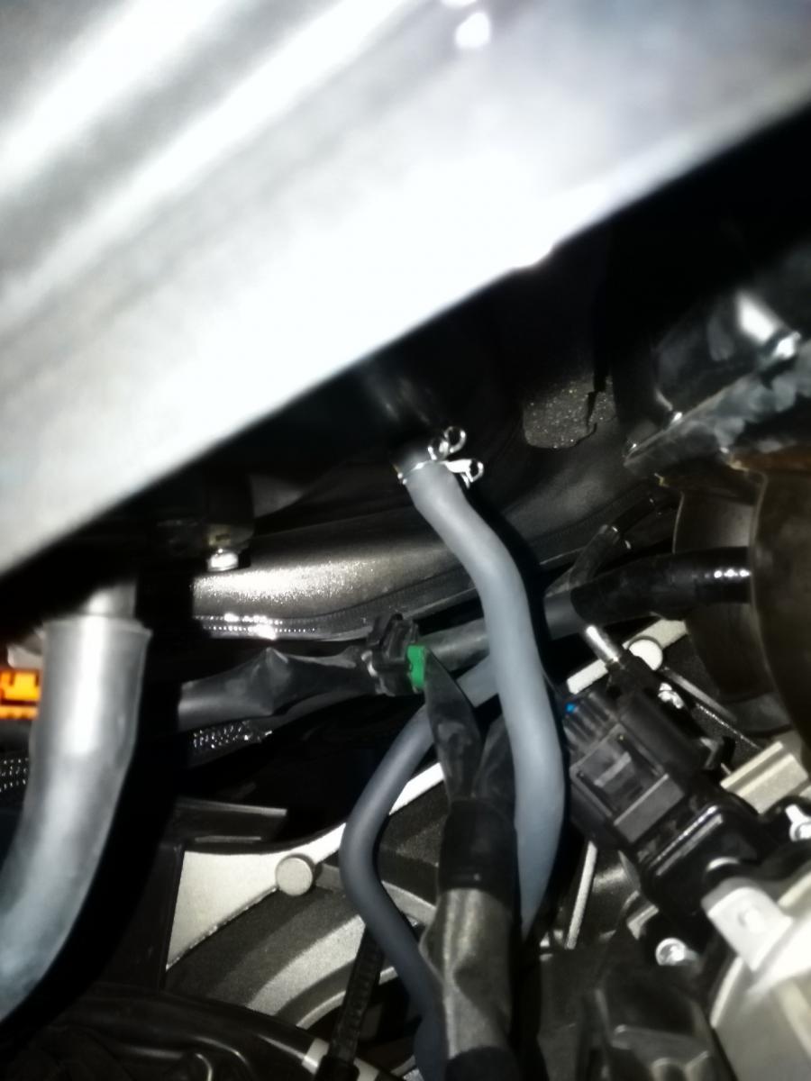

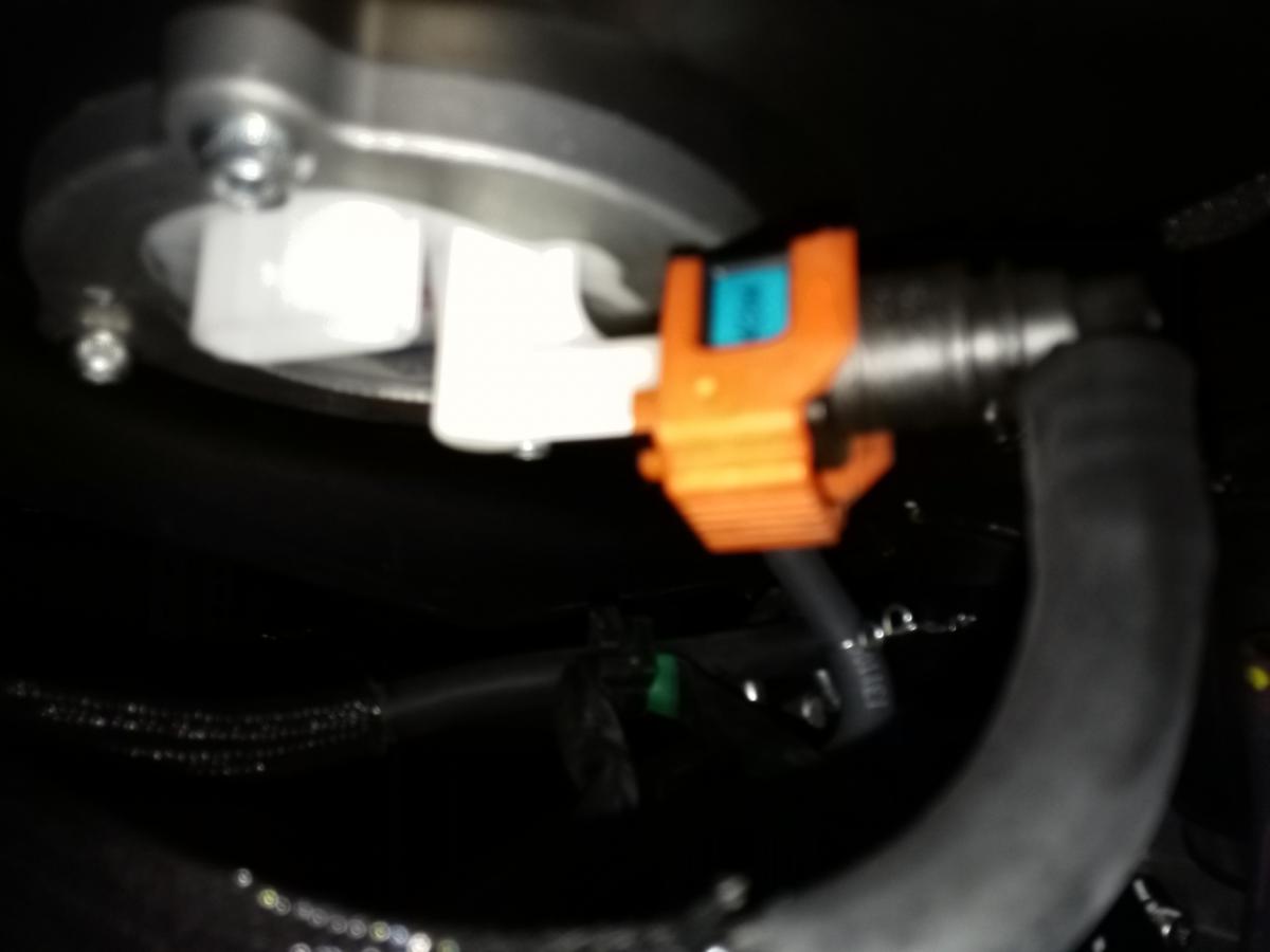

-Fase 4 : sollevare il serbatoio , staccare il connettore , i due spurghi e il tubo della benzina post-3873-0-94198000-1417028508_thumb.jpg
Attenzione al tubo, per rimuoverlo bisogna premere contemporaneamente i due pulsantini blu posti ai lati
per farlo senza massacrarsi le dita è possibile usare un pezzo di filo con due nodi alle estremità (trucco usato su parecchi video)

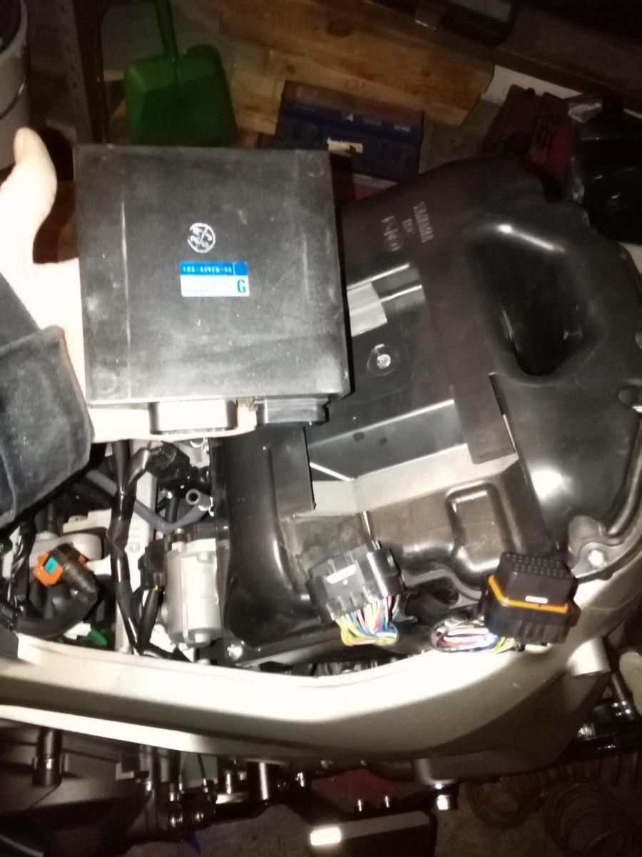

Fase 5 : sollevato e rimosso il serbatoio staccare i connettori della centralina , sfilarla ed a questo punto è possibile aprire la scatola filtro

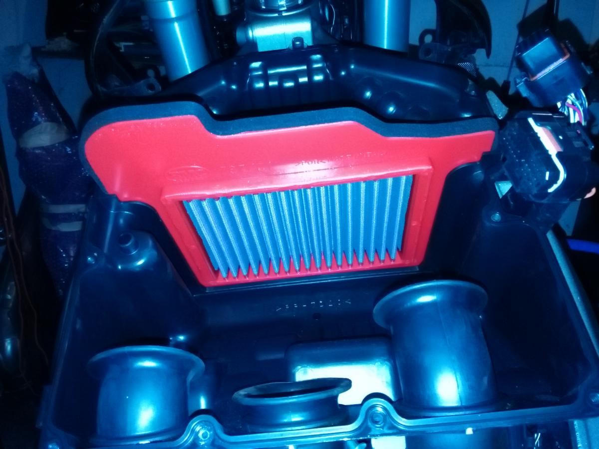

Fase 6 : sfilare il filtro e infilare il nuovo aftermarket

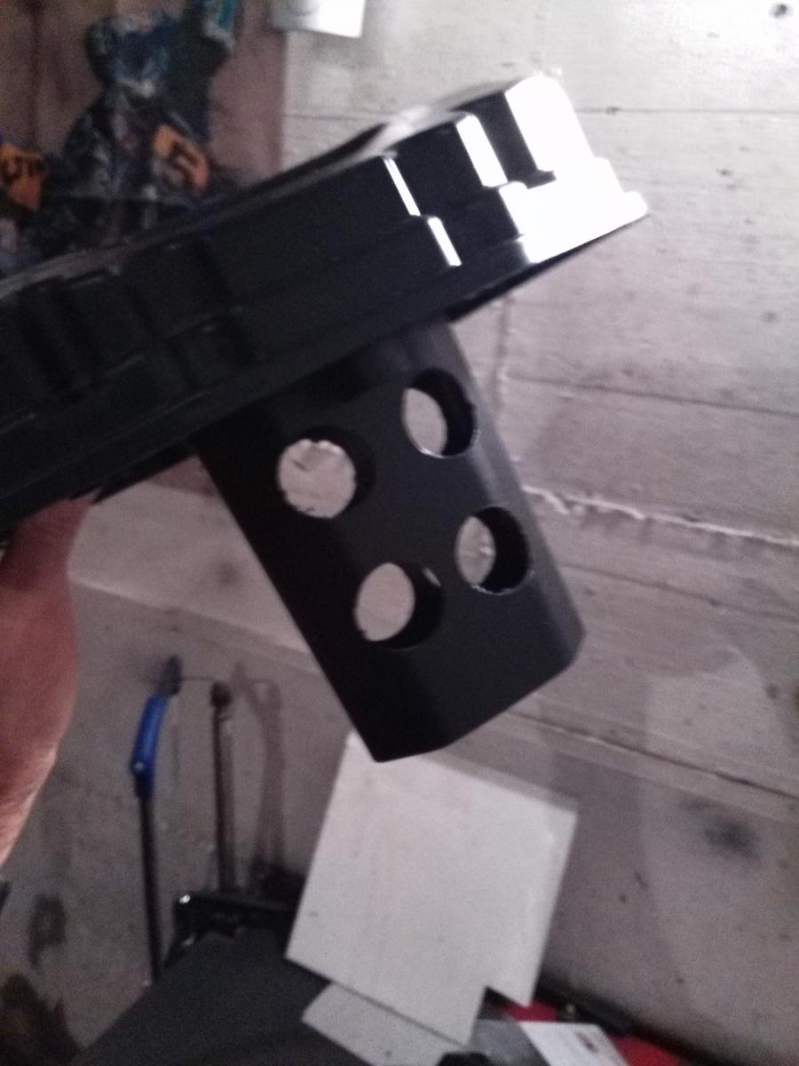

ho anche fatto dei fori nello snorkel della scatola filtro , sul forum fz09.org lo tagliano ma ,personalmente,
ho preferito non farlo in quanto la modifica non sarebbe reversibile.
Ed abbiam finito .
Willy interessante le diverse lunghezze dei tromboncini...mmmmhhh mi è venuta un idea... ;)  bella scatola filtro qui si che ci si può giocare.... sforacchiare lo snorkel serve a poco... ha molto più senso tagliarlo e lo sai.. ;)... con il filtro sportivo sai anche che cominciano i guai...
Modificato da Mandrake
Sí le differenti lunghezze sono interessanti, riguardo lo snorkel sí l'idea era di tagliarlo come fanno tutti ma poi non sarebbe stato reversibile , con questa soluzione mi evito eccessivi smagrimenti o turbolenze o comunque, in caso avvengano, potrò porre rimedio.
Modificato da willy
