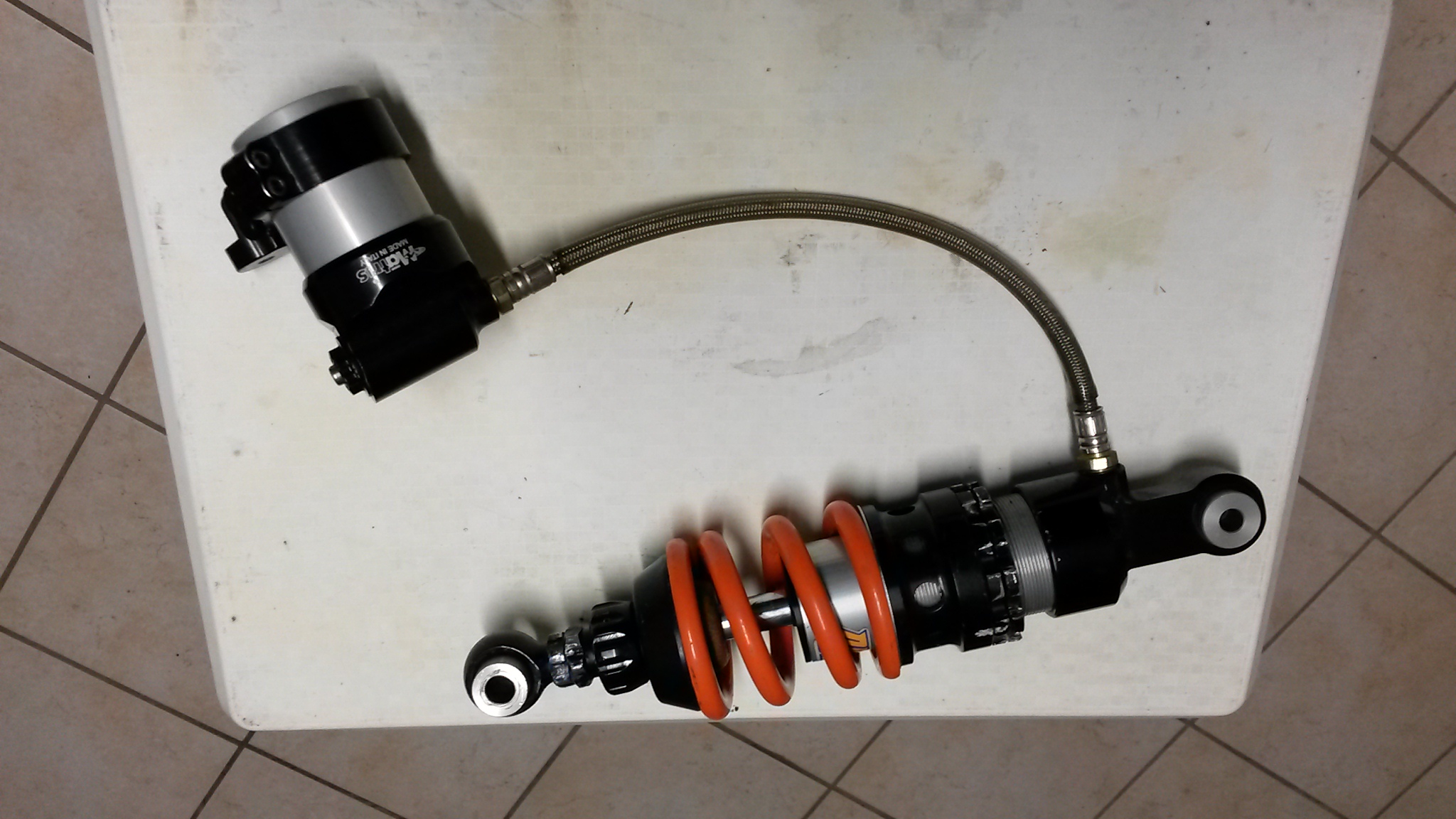

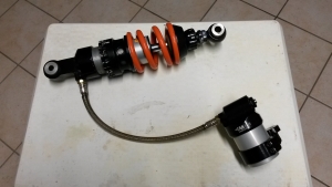

vendo mono matris molla 170 rigenerato inizio stagione €300
Modificato da Ironman
Ha l'interasse regolabile? :)
Sì ..... appena capisco come fare metto foto
riuscito[emoji1]

è mooolto interessante, sopratutto per l'interasse regolabile, e ci ho fatto un gran pensiero..
Purtroppo non posso farmi questo regalo di Natale perché la mia molla non calza sul Matris e dovrei comprarne una nuova.Non posso pensare di lasciare quella residente, da 170, perché io non monto lineari ma HyperProgressive.
In ogni caso lo straconsiglio a qualsiasi utente, di stazza abbondante, voglia fare un bel regalo alla sua amata  :wub: .
