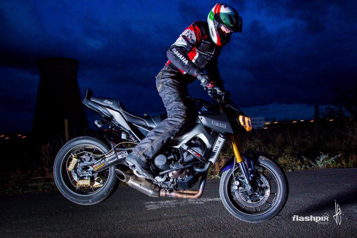

  • Nico ma vai cosi forte in retromarcia ??

Trovato una foto,adesso il tubo freno è interamente in treccia e passa sotto
Alla faccia della pinzetta Roby... :blink: Troppo direi...
hahahaha Robertino, fai il bravo che se no ti rubo la tua!!!  :P  :wub:
