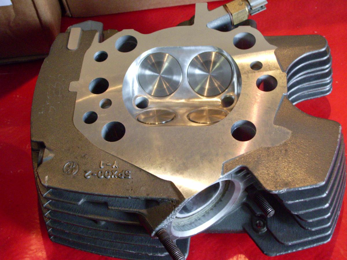

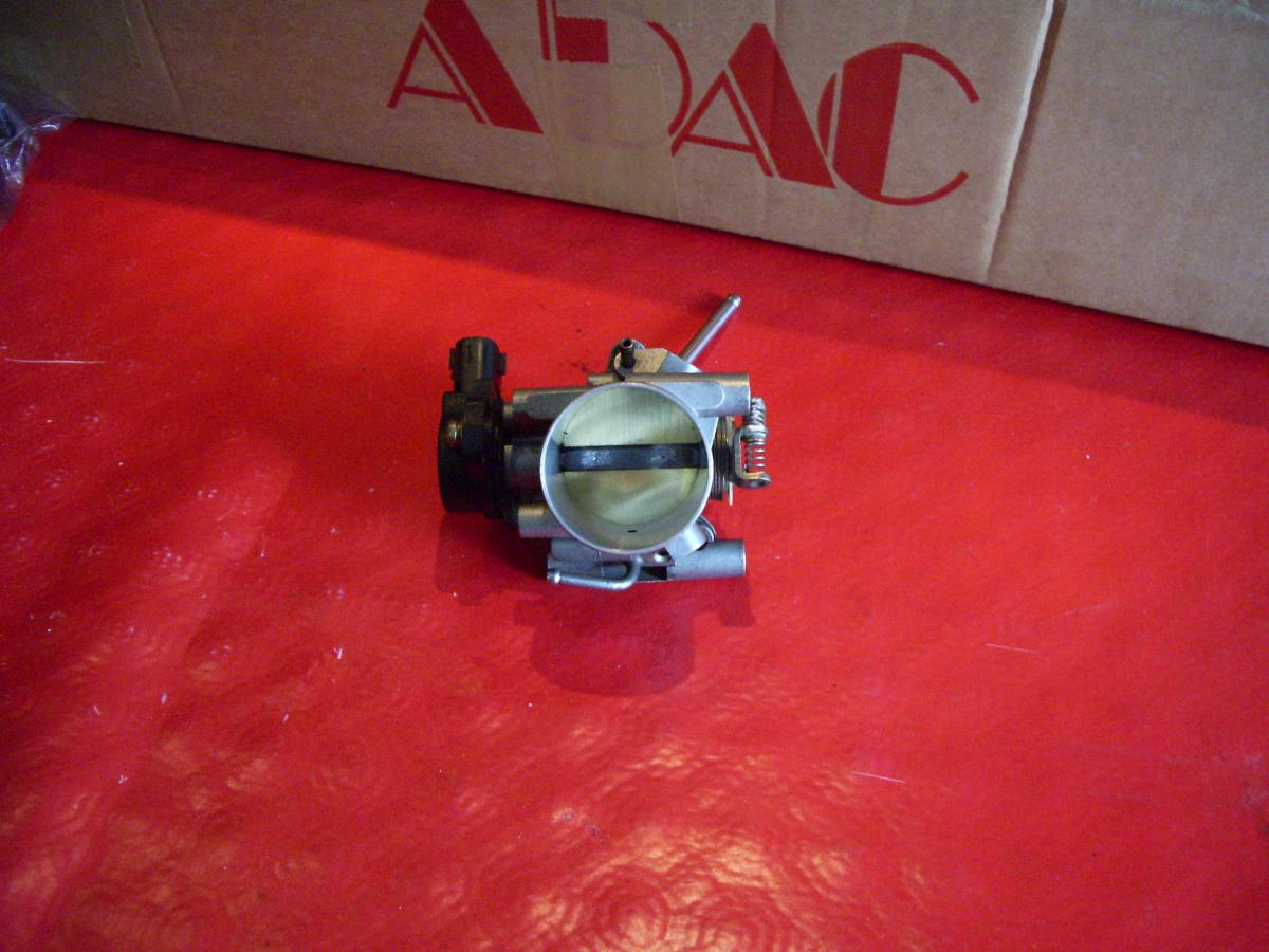

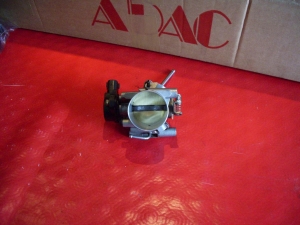

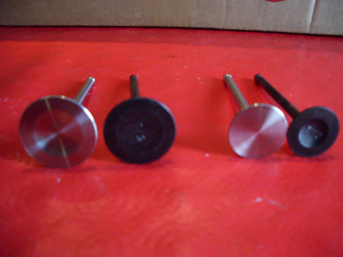

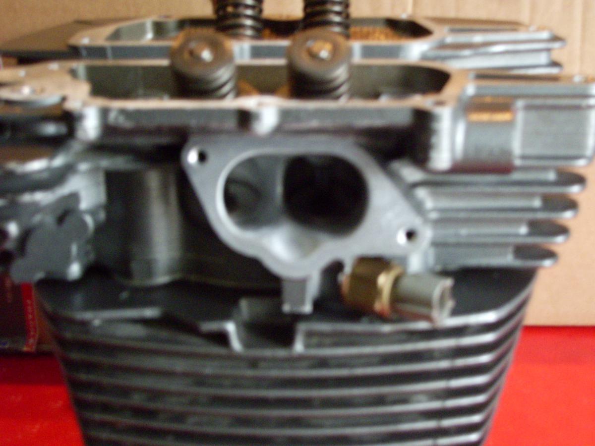

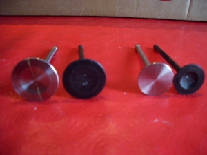

E' arrivato il periodo x i lavoretti invernali e x i più smanettoni vedrò di sintetizzare un ottimo lavoro da fare sul motorone , visto che ciò che andrò ad illustrare è stato testato x almen 25000 km ................... Partiam dal presupposto che il tutto è fattibile con un minimo di manualità . Quindi si alzi la moto dalle forcelle si tolga gomma e parafango e si proceda allo smontaggio del motore . Una volta smontato lo stesso si tolgano le teste e le si facciano abbassare di 2 mm da una rettifica seria , sostituzione valvole + 2.5 mm aspirazione + 1 mm scarico e visto che avete il tutto smontato una bella ravanata  generale , sostituzione guidavalvole e guarnizioni . le molle non è necessario sostituirle al limite vedrà il rettificatore se spessorarle ( nella nostra esperienza nn è stato necessario ) . Infine allargamento di 2 mm corpi farfallati e collettori , si dovranno accorciare le aste e i foderi di 2 mm . Costi : intanto le 2 guarnizioni nuove delle teste -+50 neuri se nn ricordo male , lavoro di rettifica alle teste 400 neurini valvole 150 neuri , corpi farfallati aste e foderi 150 neurini . I prezzi son di qualche tempo fa ma visto la crisi è possibile che sian ancora attuali , le prestazioni sono un po' meglio nei bassi e negli alti si assomigliano visto che , mancan le camme che naturalmente fan la differenza.................. Si consideri poi un salto da peppe e se ne vanno altri 200 neurini , o potete ovviare se già montata , con una pc3 . Rc si aggira su 10:1

Ciao Omar , è sempre un  piacere  ................... veniamo alle risposte : partendo dal presupposto che questa fu una delle prime modifiche fatte sul motorone ( andiamo un po' in là nel tempo ) , cmq di sicuro i 6000 rpm erano raggiunti con camme riprofilate e quindi non stiam parlando di questo  ( è stata una evoluzione   della specie , fatta su un 1810 )  , x quanto riguarda i consumi con questa modifica non ho riscontrato un notevole aumento degli stessi , da  1 o 2 km in meno al litro quindi visto che in genere uso la moto su strade molto scorrevoli mi è risultato ininfluente , le vibrazioni sono aumentate di poco ,  direi molto meno che con i pistoni ad alta compressione visto che , sicuramente i suoi son i migliori e se vogliamo si sbilancia meno , dato che nn subiscono un aumento di peso ( doppio guadagno sia sul peso che sul borsellino direi una panacea x lo spirito ............) ,  beh le prestazioni ai bassi sono un filo meglio dell'originale dato che i quasi 2 punti in + di compressione danno benefici su tutto il range............. cmq meglio di uno  stage 3 che naturalmente in virtù delle camme spingono un po' + in alto ....................
x rispondere a torquemaster , va bene chiunque abbia  lavorato su dei corpi farfallati , vanno torniti e rifatte le farfalle x quanto riguarda i collettori fresina e via di ravanamento :yes:

per le valvole più grandi...materiale italiano? dove le hai prese?
le sedi valvole te le hanno sostituite o rettificate?

si certo in italia trovi tutto  basta cercare ,  io le ho fatte fare alla ivam ( ubicata sul lago d'orta ) , cmq va bene qualunque ditta faccia valvole , anzi se è vicina e ci parli di persona il prezzo risulterà sicuramente vantaggioso ................... nel caso ogni rettifica , saprà ove indirizzarti o meglio ci potrà pensare direttamente la stessa a procurartele e/o a suggerirti variazioni sul tema........................ Le sedi valvole vanno x forza rifatte , visto che si andranno a collocare valvole + grandi e sicuramente x migliorarne l'efficienza andrà cambiato anche l'angolo di battuta ......................... Saluti
