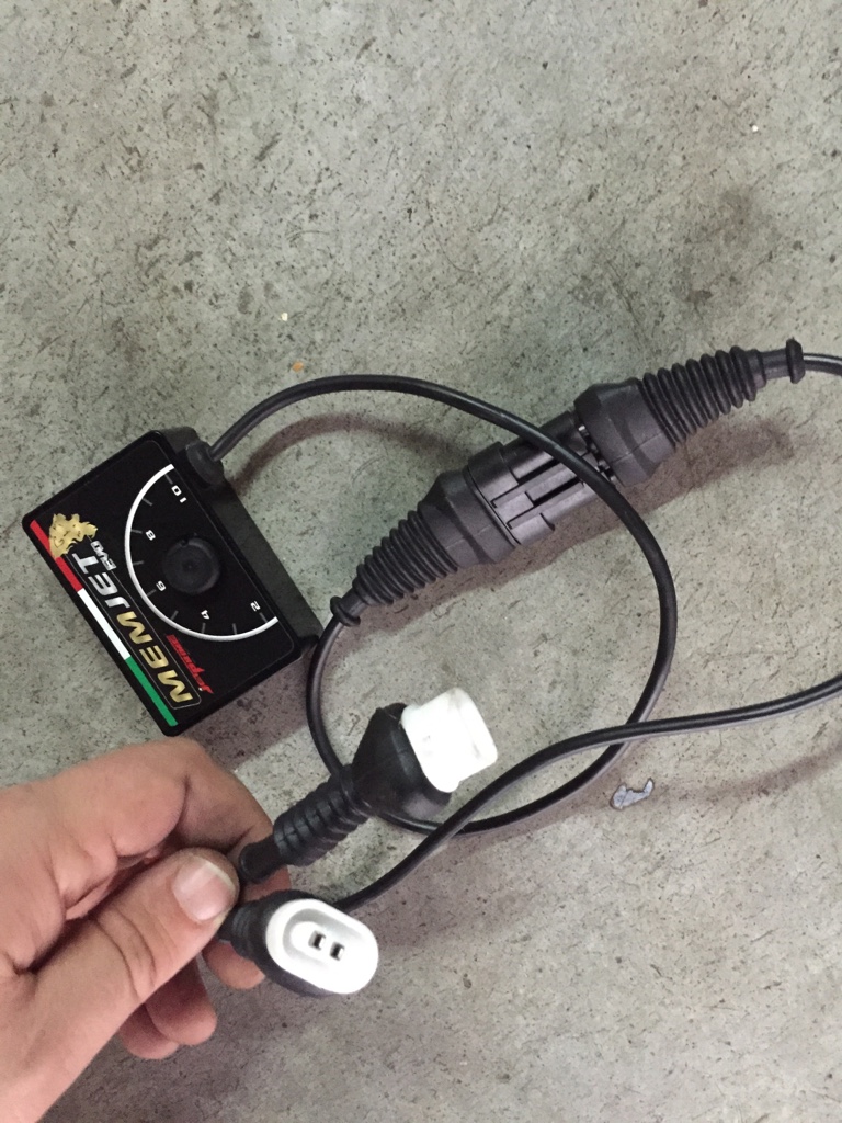

Salve oggi ho avuto la sfortuna di assistere alla chiusura di un vecchio negozio di ricambi moto e per una piccola somma sono riuscito a comprare un po di ricambi tra cui una centralina memjet evo , so che non è il massimo ma per pochi euro voglio provarla la mia domanda è d'oca va montata questa dannata centralina? E che per chi la conosce che benefici può dare alla moto? (Mt 03 2006 euro 2)
Il suo posto sarebbe sullo scaffale delle offerte al dio della velocità
ma vista la poca spesa che hai sostenuto se vuoi provarla ... lato destro della moto vedrai un connettore collegato alla scatola filtro, lo stacchi e le due parti le colleghi in serie con i due connettori della scatolina ( centralina è quasi offensivo).... fai passare bene i fili e butti tutto sotto la sella passeggerro... non è altro che un potenziometro da 10 kohm , non superare i 6 altrimenti l'ECU va in recovery mode... prova effetto placebo garantito effetto reale...mha... andrebbe misurato vedi tu... buon divertimento

Ma per migliorare un po la situazione su di un Euro2 cosa si puo' fare? (di semplice)
attendere prego...stò aspettando dei componenti per una soluzione non d poco...tutta da testare ma sono fiducioso.. ;)
Inganna l'ECU facendo credere al motore che la T amb sia piu bassa della realta' e quindi fa ingrassare un po' il motore
Ovvio che questa correzione e' costante su tutto l'arco di utilizzo del motore anche dove non servirebbe ma comunque e' un aiutino,se hai il motore un po' smagrito da uno scarico aftermarket e filtro aria piu performante
Miracoli non ne fa ... Questo e' chiaro
