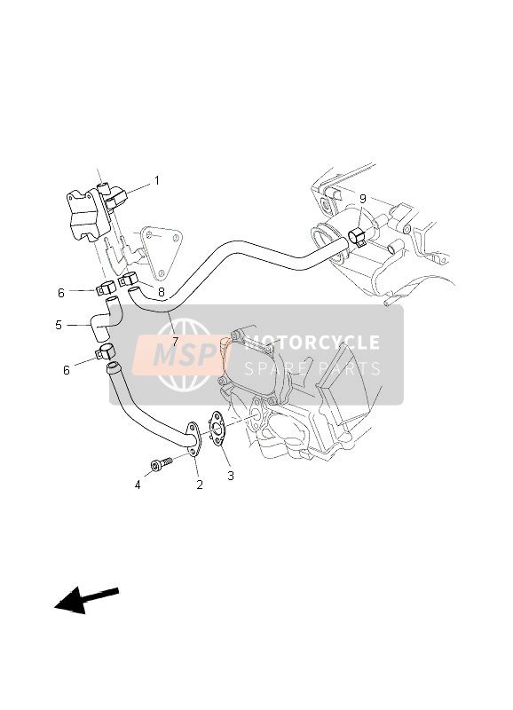

Però lui non ha fatto niente sulla moto..non sapeva neanche cambia la batteria.. Quando la presi la portai a regolare il CO..poi volevo eliminare i botti allo scarico e ho pensato di chiudere il foro tra i collettori..vado per intervenire ma il foro era tappato con una lamina..allora ho creato una piattina, ho rimosso tutto il sistema fino all'airbox ed ho tappato il foro tra i collettori e poi quello sull'airbox

eliminare la valvola dell'AIS è certamente un bel lavoro e con lo spinotto cosa hai fatto? isolato e basta?
Intendi quella cosa sulla sonda lambda?si..
Lo spinotto l'ho lasciato staccato

se il foro era tappato con una lamina .. vuol dire che qualcuno ci ha messo le mani ... escludo che sia uscita così dalla fabbrica o dal concessionario.
La lamina originale è forata centralmente e con quattro linguette laterali piegate di 90° (è il particolare #3)

Questo è ciò ke ho eliminato io:)
Si mi è parso strano,c'era una lamina tutta intera, senza essere forata centralmente..poi ho rifatto una piattina io e l'ho fissata

Quando io portai la moto a fare il CO notai quando la ripresi che i botti allo scarico erano spariti salvo rari casi..poi io ho modificato L'Ais e trovai la piattina.
Quando andai lamentai dei botti allo scarico per me fastidiosi e il conce disse:ci penso io.
Avrà messo lui la piattina intera..
si l' avrà fatto il meccanico perchè se tu i botti li sentivi vuol dire che l' ais era aperta ....cmq tantissimi provarono a tappare l' ais o a rimuovere il tutto in passato, se ne parlò su alcuni post in un vecchissimo forum di mt03 ora non più esistente(ma non più avanti del 2008) tantissimi provammo la modifica, magari il meccanico ne era a conoscenza...è vero che si può scendere coi km abbastanza facilmente con l' utilizzo di un paio di jumper, e non solo a zero, si può anche essere creativi........oppure semplicemente cambiando la strumentazione.
