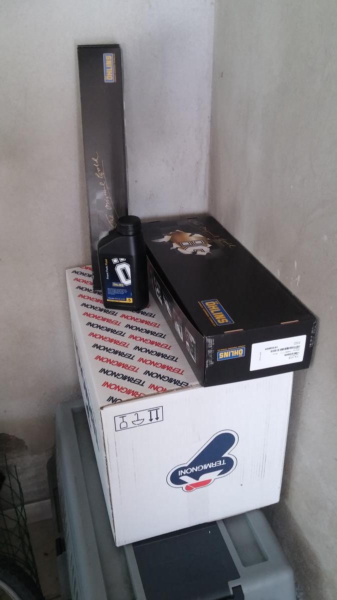

  • Ieri è passato babbo natale... Seppur in ritardo ho gradito... Lunedì dal meccanico di fiducia...
  • Beh fai un fischio no??   ci metto 10 minuti ad arrivare lì
Lunedì dal meccanico di fiducia... post-3401-0-51117400-1430045453_thumb.jpg
raddrizzata immagine
Ok per le ohlins.....ma io voglio sentire il termignoni
