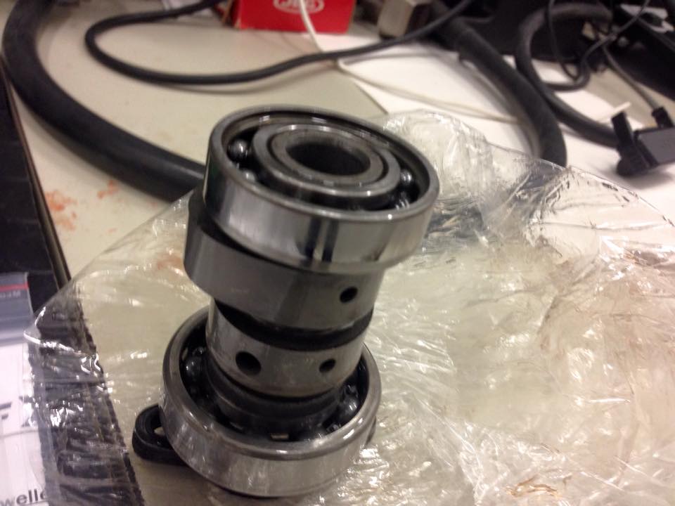

hotcam fa solo per grizly e motori vecchi 5 valvole, già sentiti anche loro... comunque è arrivato dai tedeschi si sono salvati in corner, presto foto , e appena lo monto farò sapere
eccolo:

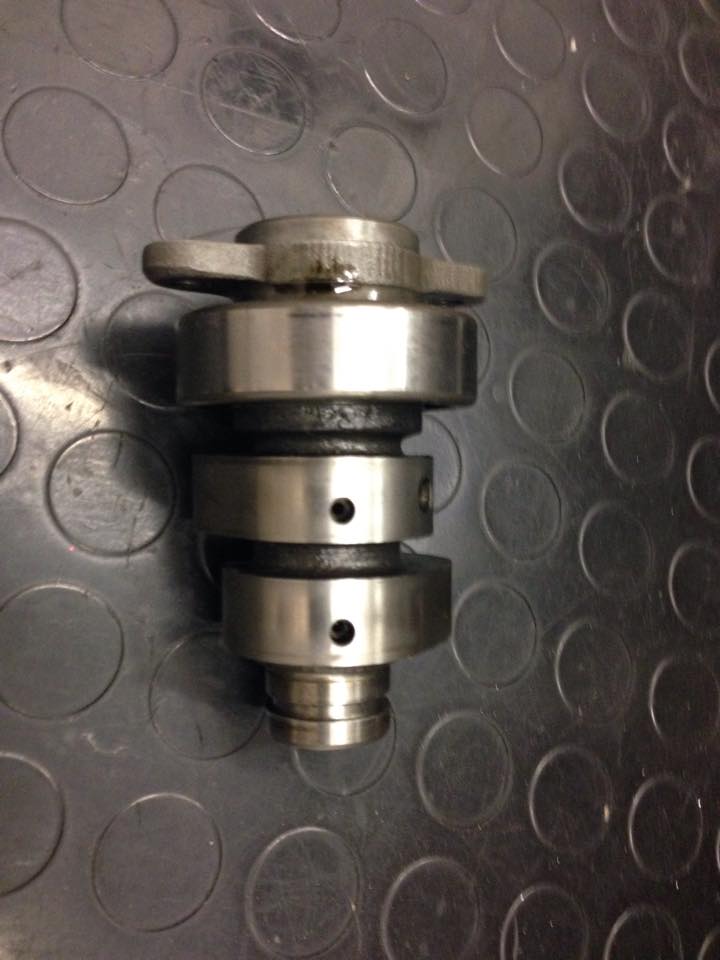

e questo è quello che ho spedito..l'originale :
Ma hai comprato pure il pin de compressore?sul sito dei tedeschi c'è tra le opzioni
Non serve va bene l'originale
Grazie Marco :) ora lo voglio mandare anch'io il mio..ho trovato un corpo farfallato a 45euro spedito..mando asse a camme e corpo farfallato
Controlla sul sito dei crucchi ma non mi sembra che accettino il reso per il corpo farfallato ... Lo scambio credo sia solo per l'albero a cammes
