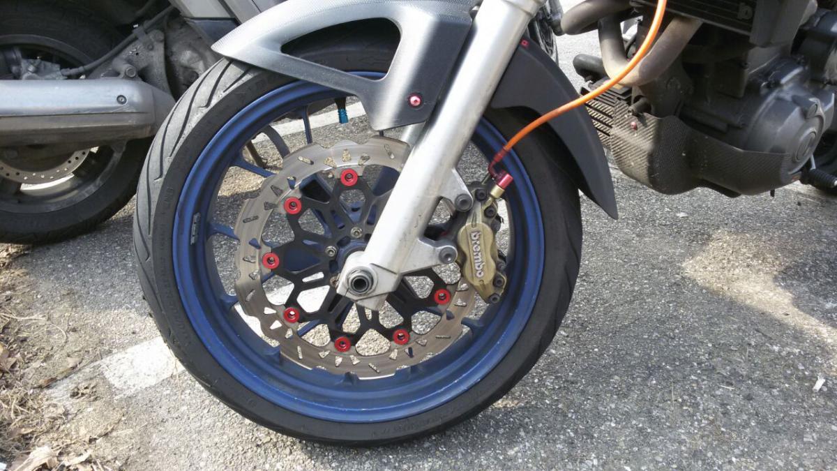

se può essere utile ,eccolo il purte1 del mio amico ,dopo due anni e dopo almeno 15.000 Km, ahhhhh la moto è sempre all' aperto
(al post #14 c'è la foto da nuovo)
