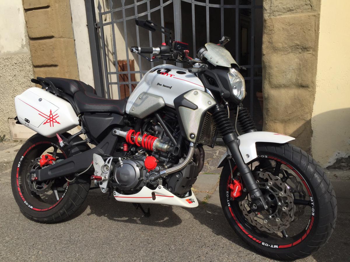

(MT-03) Mabarda - "The Beast"
Qualche foto con un po di sole ... E adesso se si facessero i fianchetti del filtro in Alutex :) ?

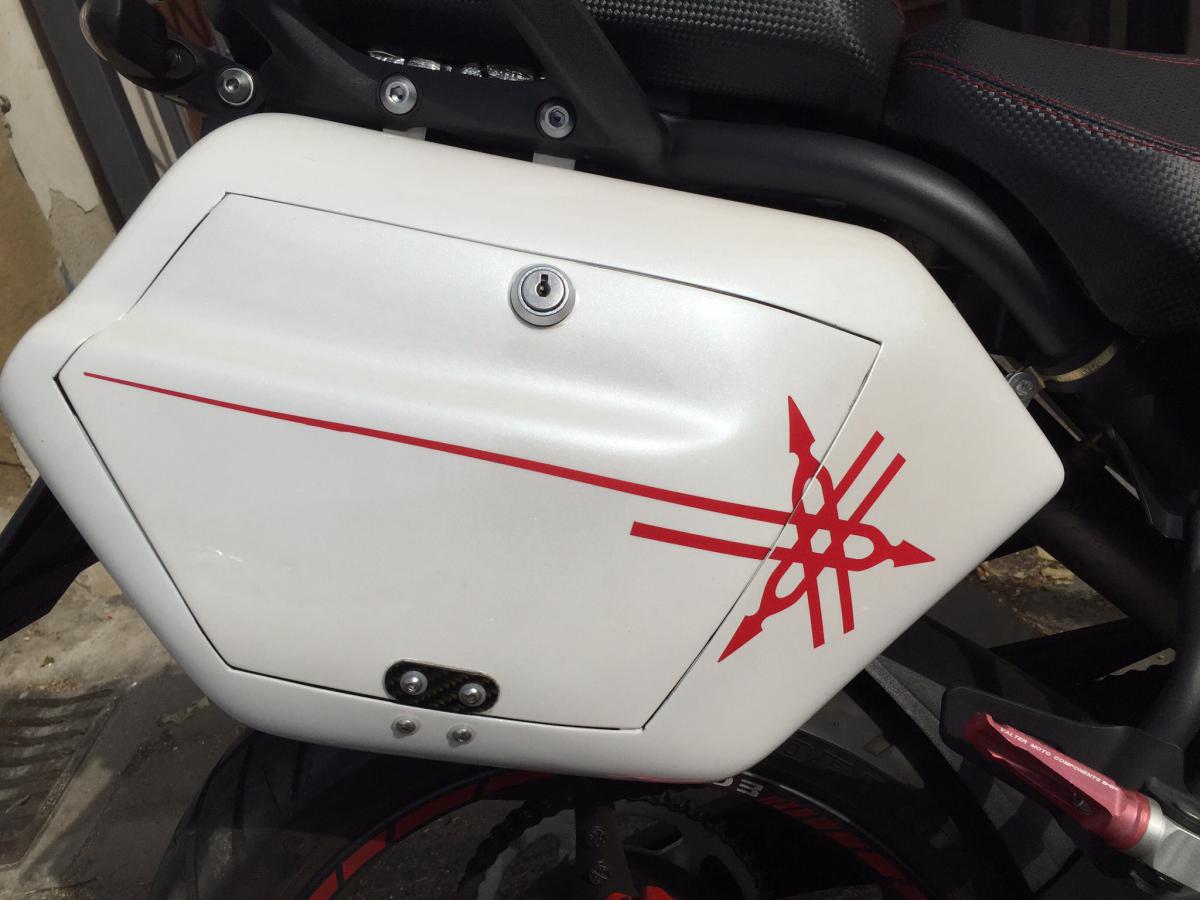

  • Si l'ho realizzato io ed e' carbonio poi verniciato non VTR   Purtroppo e' un pezzo unico che realizzai partendo da una sagoma in polistirolo ad alta densita', poi sagomato a dovere e rivestito con

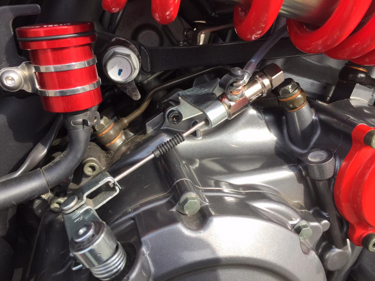

  • Anche frizione idraulica installata e ben funzionante .... Per il momento basta cosi
  • Ultime foto del "The Beast" ... portatarga monobraccio e parafango posteriore in Alutex
