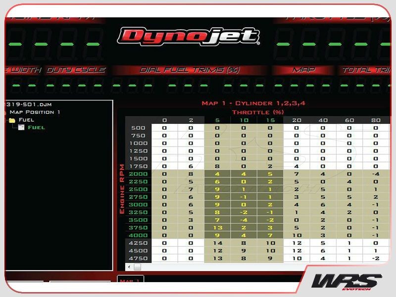

I numeri nella tabella rappresentano la percentuale di carburante che la power commander inietta in più o in meno rispetto alla mappa originale ?
Vorrei farvi una domanda, al momento dell'acquisto, bisogna comunicare al venditore ( a proposito dove l'avete comprate voi ) la configurazione della moto e loro ti inseriscono nella centralina una o più mappe adatte a quella configurazione ?
Ad esempio, se voglio montare gli scarichi mivv suono sulla mia mt-03 2006 euro 2, devo comunicarlo al venditore e lui mi prepara la mappa adatta ?
Si possono richiedere più mappe?  Ad esempio una per la moto completamente originale, una solo con i mivv suono, e una con mivv e filtro ?

Non so se te la precaricano, in rete, sul sito dynojet ci sono le mappe disponibili :)
