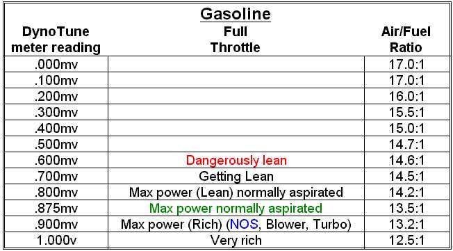

Mabarda credo che dinojet consigli di mettere 8 nella zona di closed loop tanto per dare un valore alto , ma secondo me lasciarlo con qualsiasi altro valore cambia non cambia nulla .... l'ecu fornirà benza all' inniettore mantenendo 14,7 per garantire la migliore combustione e 13.5-13,6 se accrocchiata( o con O2optimizer) per ottenere la massima potenza.. per intenderci questo ci facilita molto la mappatura.... da qui si evince che mappare al banco è quasi inutile che ne dite?... ammeno che non ci perdiamo qualche cosa con un afr e un pò di buona volontà si riesce ad ottenere una mappa più che decente...vedi mappa spettacolo con accrocchio...;)
Marco dacci risultati numerici... con il mio AFR a led nel closed lop nessuna differenza tra mappa senza accrocchio con valori e con mappa con accrocchio con valore 8... sempre acceso ottavo e nono led lampeggiante... quindi 0.875circa volt
