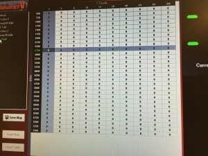

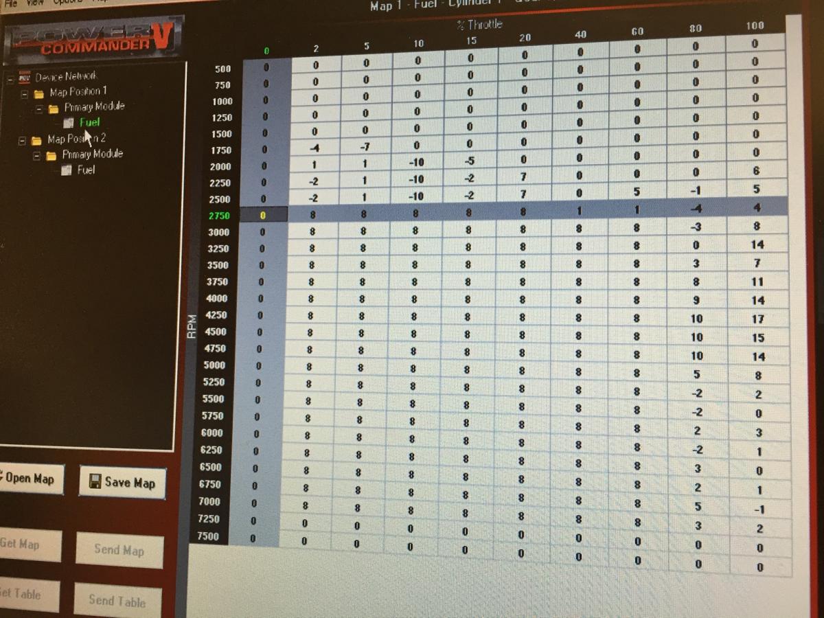

Sulla mia PCV ho caricato due mappe di cui allego foto :
1) con tutto a zero
2) un altra con area closed loop a +8 e open loop con qualche aggiustamento preso da una mappa con scarichi Akrapovic e filtro aria K&N
La mia moto ha O2 optimizer Dynojet con sonda lambda connessa. Le prove precedenti senza sonda lambda mi hanno fatto capire che l' O2 optimizer è importante nella zona closed loop perchè altrimenti tutta l' area risulta molto grassa di carburazione ... quindi non ho dubbi che l' O2 optimizer sia indispensabile per avere una giusta carburazione ottimizzata a 13,6:1 quindi per massime performance.
Le foto delle mappe sono queste :
Ho provato poi ad andare in moto a regime cercando di far lavorare il motore in area closed loop con manetta <50% e giri da 2750 a 7000 rpm e guardando i numerelli che venivano fuori da AFR Innovate
Allora vi posso dire che il contributo del +8 sulla mappa si nota, anche se non a livello performance ma lo strumento lo evidenzia. Quindi l' arricchimento consigliato è percepito dal motore
Sulla mia MT con la mia configurazione ovvero monoscarico MiVV, filtro K&N e tutto il resto (che non è poco) in regime closed loop si passa da 0,90-0.92 lambda a 0.84-0,86 lambda usando le due mappe ma questo cambia da moto a moto a seconda di come è configurata
Le mie conclusioni sono le seguenti :
- l' O2 optimizer è indispensabile poichè influisce nell' area closed loop. Ritengo anche che, essendo l' area closed loop l' area dove per lo meno io vado maggiormente (in città si lavora molto in quest'area) a meno che non si voglia andare in pista a tutta manetta, il tuning dell' area open loop serve il giusto... valutate se è veramente necessario prima di spenderci i soldi.
In poche parole la PCV serve il giusto se avete una moto standard quanto piuttosto è utilissimo l' O2 optimizer perchè influenza l' area dove si va pu spesso
- L' arricchimento delle celle in area closed loop è percepito dal motore anche se oggettivamente il motore in quell' area non spinge di piu... non è che se switchate da una mappa all' altra la moto si impenna ... è comunque un pò piu grasso e magari male non fa, ma va visto volta volta. come vi dicevo sopra nella mia configurazione magari + 8 è anche troppo.
- Una buona mappa puo essere un compromesso fra area closed loop a +8 (magari si possono provare anche altri valori) e un area open loop vista volta volta a seconda delle configurazioni. Io sto usando una mappatura open loop fatta per scarico Akrapovic e filtro K&N ... vedrò di aggiustarla provando la moto un pò piu a lungo e su strade piu libere dove si puo spalancare il gas e vedendo cosa dice AFR
Spero di avervi dato qualche elemento n piu per trarre le vs conclusioni
