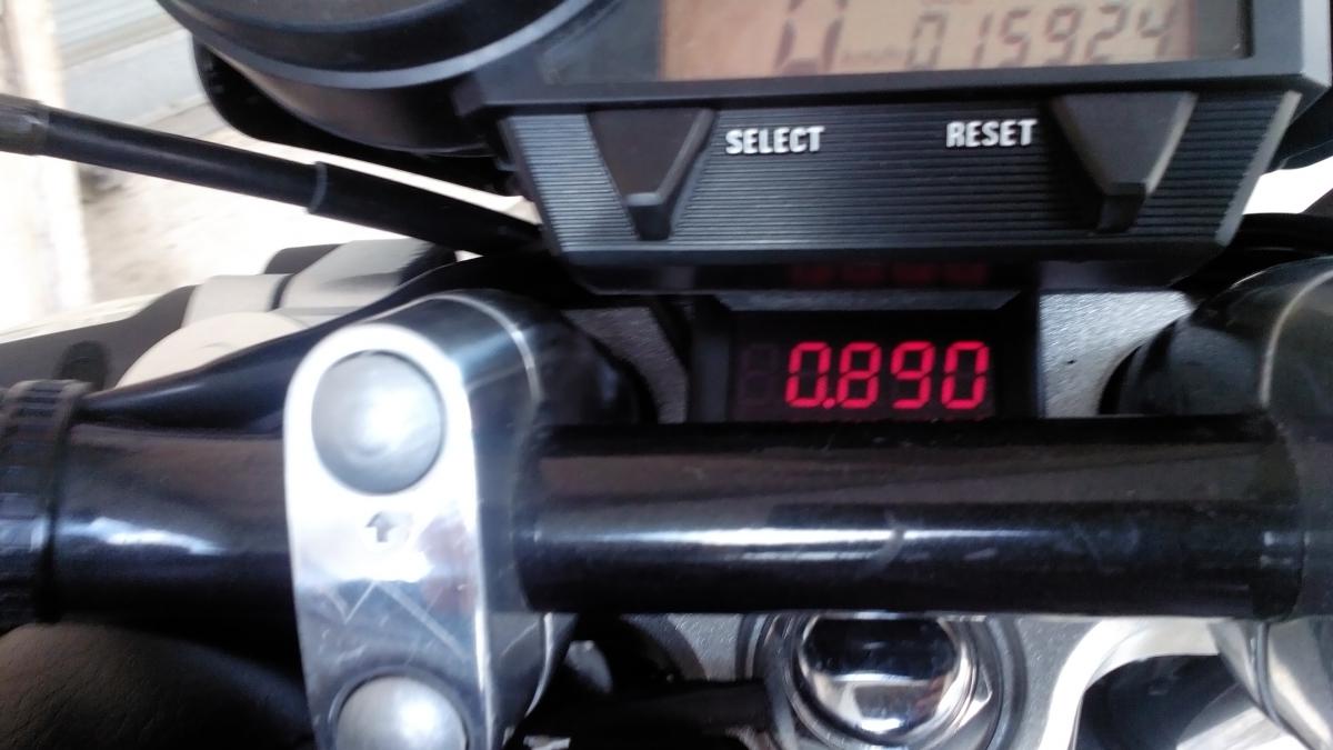

Intanto oggi ho uscito la moto dopo un po di letargo..ho fatto un giro e provato il mio afr-voltmetro... Allora la moto al minimo e ai giri bassi era abbastanza grassa..si stabiliva all'inizio del closed loop.. Santo acrocchio...ma come aprivo un po il gas anche per delle sgasate ho visto valori terribili dai 0,7 ai 0,6 volt... Roba che la powercommander e la mappa spettacolo del buon mandrake gli faceva il solletico nell'Open loop... Però sottolineo che avevo un solo dbkiller perché volevo fare un po di casino per festeggiare il ritorno su strada :P..alle prossime uscite come sempre dbkiller montati entrambi e riproviamo la lettura..oggi poteva essere sfalsata per quel motivo

allora... precisiamo che i valori lettidall'AFR di marco sono valori lambda, cioà lambda =1 vuol dire 14.7 valori inferiori 0.92 ad esempio va calcolato sarà 14 13.8 bho?... serve una tabella di conversione.... questi valori non vanno confusi con i valori in volt, dove 13.6 equivale a 0.875v... questo perchè il suo AFR funziona con una lambda separata wideband , cioè con gamma da 0-5v sicuramente più precisa, ma posta più verso lo scarico che verso il cilindro....beppe l'accrocchio funziona a velocità e apertura costante un minimo di aggiustameno lo deve avere... certo che se leggi appena apri o appena chiudi vedi valori assurdi è normale.. una prova sarebbe quella di stare nel range del closed loop a velocità costante e leggere..;)

Corretto mago, io ho impostato l'AFR per darmi i valori Lambda ... Per me sono piu intuitivi anche se lo posso impostare da setup per leggere direttamente il valore della parte aria ovvero 14,7 etc etc ma preferisco il valore Lambda
A Lambda 1 corrisponde 14,7:1 mentre con Lambda 0,92 corrisponde 13,6:1 che e' il miglior rapporto stechiometrico per le performance
Omar, concordo con te. O2 optimizer funziona affinche' qualunque valore legga la sonda Lambda alla centralina (nel closed loop) lei manda sempre il valore 13,6:1 e quindi ECU mandi al motore la giusta quantita' di carburante per le migliori performance
