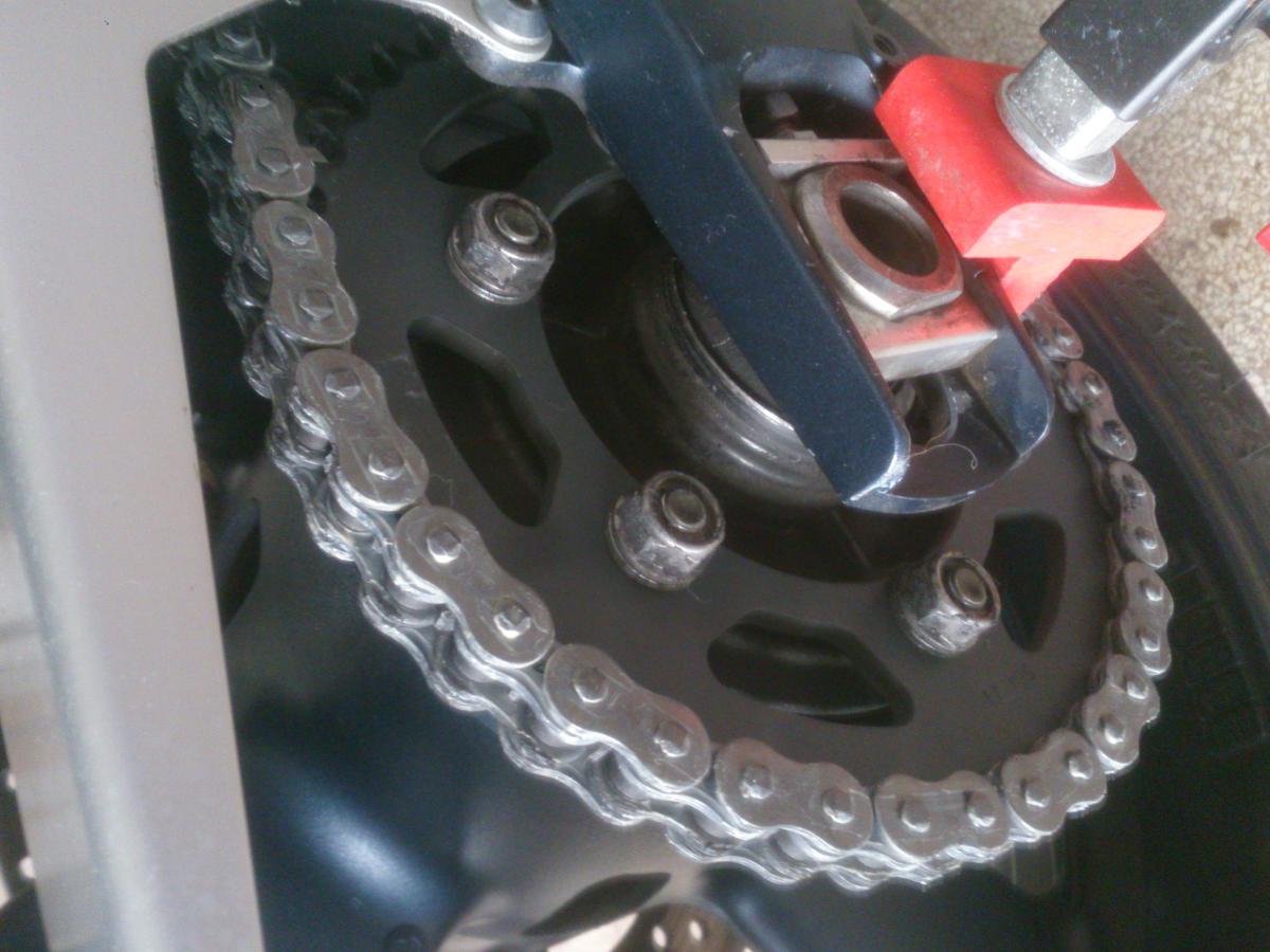

Ciao!
sono prossimo al cambio della catena-corona-pignone, e premetto che ho letto le varie discussioni sulla rapportatura ed il passo.quindi ho tratto le mie conclusioni:corona con 41 denti in ergal, pignone con 17, ed il tutto con passo 520 :-)
Percorro 6.000km l'anno con l'mt, il 90% in città, quindi ho ipotizzato che anche se il tutto mi durasse meno di 15.000km...comunque ci farei 2 anni:un periodo accettabile per azzardarmi a sperimentarne la durata.
volevo solamente chiedere, cortesemente, conferma di quanto ho capito leggendo le altre discussioni e ciò che ho trovato in rete: i nostri pignoni e corona sono gli stessi delle varie R1 giusto?
perché kit per la trasformazione a passo 520 per le R1 se ne trovano a vagonate, mentre x la nostra....mica tanto :-(
grazie x l'aiuto!

    CHE BELLO CHE BELLO CHE BELLO!!! ieri pomeriggio ho ritirato l'mt con il kit passo 520 e 2 denti di corona in più! Ho percorso una ventina di km soltanto, ma il cambiamento è già palpabile ed abiss

pignone si, come la r1, se stai su pbr è il 579M, versione 520 alleggerita del 579
la corona pbr non l'ho trovata a catalogo ma magari mi è sfuggita...
ciao,in effetti anche io e il mio meccanico abbiamo valutato il fatto che potrebbe essere leggermente sottodimensionata,ma è pur vero che se il kit è compatibile con le R1 con ormai anche oltre 180cv e 11kg/m di coppia...forse potrebbe sopportare i soli 100cv scarsi di una mt con un 15kg/m scarsi anche loro....non lo so,è una mia idea e anche il meccanico alla fine non avendo dati alla mano non si è sentito di escluderlo a prescindere.
il kit che ho trovato su ebay a 177€ spedito  per R1 del 2006 è così composto:
pignone in acciaio pbr 579m
corona in ergal pbr 504 z45 ergal duro (ho già domandato per la corona z41 ed è disponibile)
catena EK 520 zvx 118 con X-ring
ripeto,la cifra non la giudico proibitiva per sperimentare,e con il mio chilometraggio onestamente me la sento di fare da cavia ;)
grazie :)
Ho percorso una ventina di km soltanto, ma il cambiamento è già palpabile ed abissale!
In termini di peso, il kit montato sta sui 2,7kg contro i 4kg dell'originale, e trattandosi della trasmissione è un bel traguardo, che consente di risparmiare qualche cavallino da lasciare alla ruota :-)
La scorrevolezza è aumentata in maniera imbarazzante :-) a tutto vantaggio dell'erogazione e fluidità di marcia, meno sussulti, vibrazioni, indecisioni o inpuntamenti.
I cambi di marcia sono diminuiti anziché aumentati come molti hanno ipotizzato:curve che prima mi era impossibile affrontare di seconda o terza marcia, ora scivolano via che è una bellezza, e anche nel rapporto finale ora si ha un'accelerazione quasi a livello della quarta con i rapporti originali :-) un vero spasso!
In definitiva sono molto soddisfatto della prova, ora devo solo constatarne la durata...ho giusto battezzato i 25000km,e quindi parte il conteggio!!
se ce ne fosse ancora bisogno, confermo che il nostro pignone, corona, e catena sono gli stessi delle R1 dal '98 ad oggi, in qualsiasi passo lo si scelga...io ho comprato un kit x una 2006.
