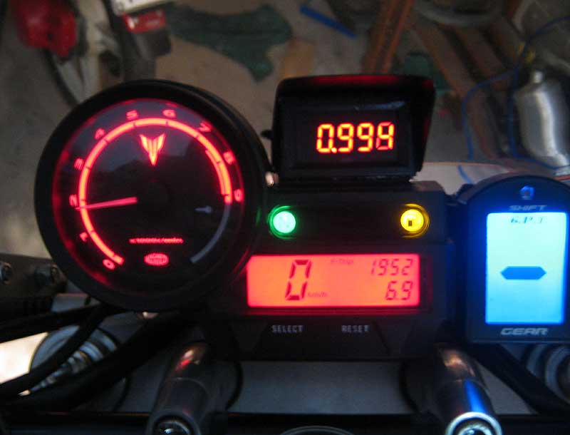

potrei avere delle foto del tuo voltmetro?
mah guarda è un parallelepipedo nero...
gli altri strumenti erano tutti un po' pacchiani, belli si, ma non per me...

azz... Don l'avevi scritto sul tovagliolino del bar....ahahhah  tutto giusto , nel caso della foto il giallo è verde e se hai  la lambda di serie avrai due fili neri ( riscaldatore positivo e negativo) da non toccare sono già alimentati,bianco e blu vanno all'ecu e allo strumento come  elencato...  cioè il bianco al verde o giallo e il blu al nero massa...
l'elenco è valido se hai na lambda agguntiva enon collegata all'ecu, oppure come nel caso del Munta una euro 2 con la lambda che serve solo per lo strumento.... sono stato spiegato?
