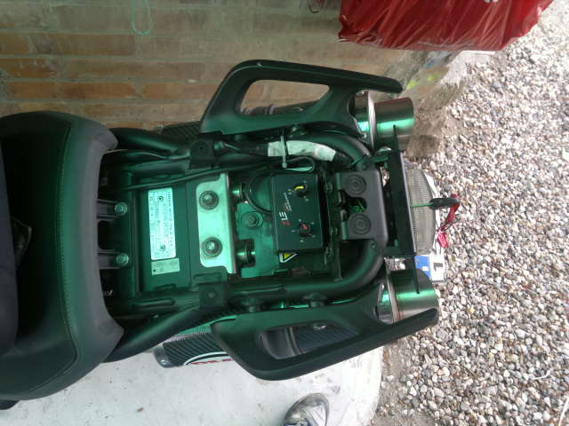

ciao, io la centralina in questione l'ho su , alla fine sono nient'altro che due potenziometri, però è ben fatta e bella anche esteticamente, se la tua mt è la versione euro2 ha senso montarla altrimente se è una euro 3 devi per forza abbinarla all'accrocchio di mandrake per la lamba altrimenti è inutile.
é vero che basterebbe un semplice potenziometro, pero per la spesa secondo mè ne vale la pena, alla fine se ti fai due conti tra una scatolina 2 potenziometri di buona qualita e lo sbattimento quella cifra li vale tutti.... e poi fa la stessa funzione di mem jet ho altre di cui ti chiedon oltre 100 euro....
si equivale a mettere un potenziometro o un trimmer (da un k ohm mi pare) sul sensore di temperatura dell' aria ,c' è documentazione nel forum
a riguardo, è il primo passo utile per trovare una sistemazione alla carburazione nel caso cambi configurazione degli scarichi, filtro aria , l' accrocchio di mandrake è per gestire la sonda lambda nelle mt03 euro3 ,02 controller ...se l' hai messo in conto lascia stare l' altro
