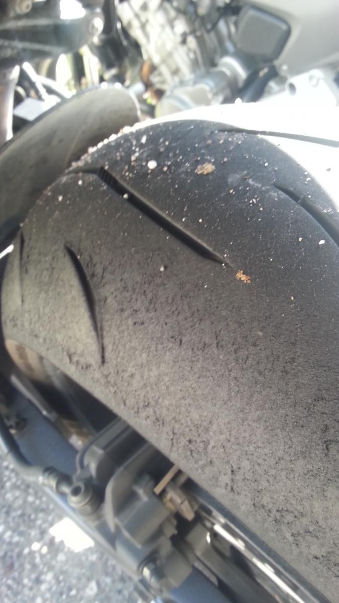

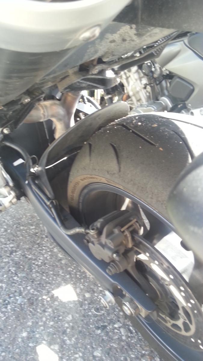

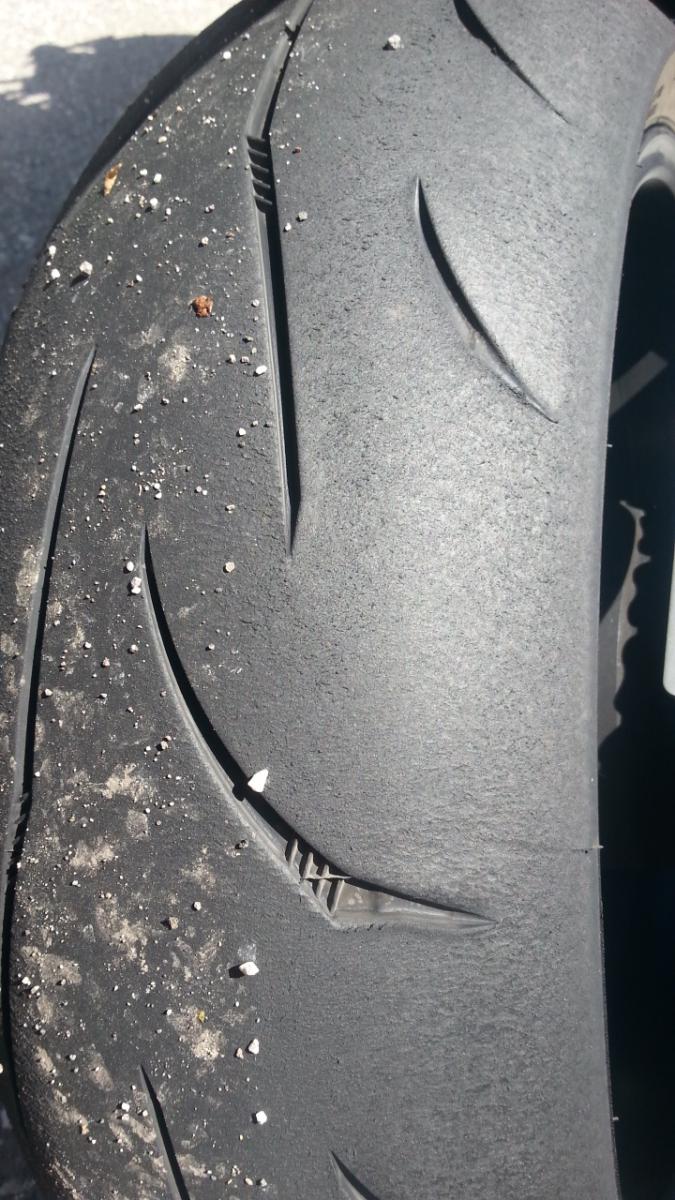

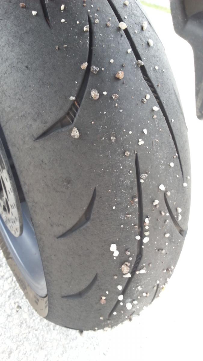

questo week end è stato particolarmente magnanimo con me e ho avuto modo di trotterellare un pò in giro con Wadaiko.
Attualmente le gomme hanno 2350 km e nel punto più basso del battistrada (tralasciando i 3 cm dai bordi esterni con gli intagli che vanno via via diminuendo di profondità già da nuove [son fatte così]) misurano circa 4 mm (3,9 col calibro ventesimale) contro i 6 mm iniziali riscontrabili nel medesimo punto a pneumatico nuovo (ho la coppia nuova pronta lì accanto  :icon_mrgreen:  :icon_mrgreen:  )
ebbene dopo altri quasi 400 km di curve e gas abbondante su asfalti prevalentemente di media aggressività (no autostrada o Costo) ecco come si presentano
post-4508-0-49173900-1431342369_thumb.jpg post-4508-0-80190600-1431342387_thumb.jpg post-4508-0-95990700-1431342452_thumb.jpg
Queste le foto fatte dopo aver parcheggiato salendo su per la val floriana, al bivio con la cembra.
Quando sono sceso dalla fricca erano leggermente più ricciolute  :Whistle:  :Whistle:
Si stanno confermando veramente delle buone gomme e sembrano al momento non soffrire di problemi particolari legati a cicli termici ripetuti o a picchi di temperatura, confermano il loro comportamento lineare e comunicativo.
