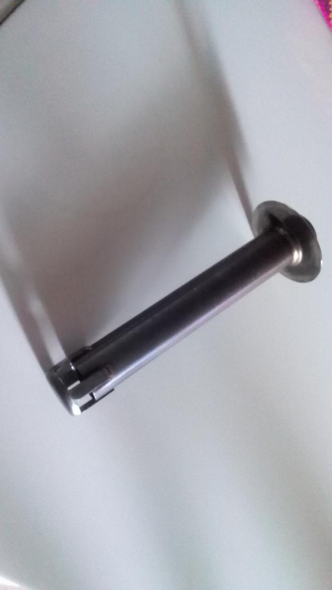

qualcuno sa dirmi se si trovano sti benedetti db-killer.  :wacko:
Una volta si trovavano su eBay..altrimenti se conosci qualcuno bravo col tornio e a saldare al T.I.G puoi farteli fare sulle specifiche originali
sai darmi le misure dei db-killer. su ebay li ho trovati universali ma con varie misure.
150 mm lunghezza complessiva.
22 mm diametro esterno del tubo del DB killer
Grazie Luca!!!  :)
E figurati per così poco..scusa il ritardo nella risposta ma sono un po' indaffarato:-) spero troverai ciò che cerchi
Solo occhio alla forma..deve essere tutto dritto,senza nessuna curva
Il diametro della rondella dove è saldato il tubo è da 50mm e spessa 1mm
Non è che, per caso, riesci a fare un disegno?
Giusto per avere uno schizzo con le misure.....per esempio la rondella va massa in testa o deva fuori uscire un po di tubo?
Domani posto una foto..ora li ho in garage
La rondella lascia fuoriuscire il tubo di un 2cm circa..non sono sicuro della misura ora
Ti ho chiesto proprio perché importante per un'eventuale riproduzione.
Era meglio dalla parte opposta :-)
Ma per 01 o 03? Comunque quelli originali se no sbaglio l'akrapovic li vende su una 40ina di €
Io li ho fatti fare per 01, maggiorati, ma a misura ga quel che vuoi.....
Comunque su a € 40 trovi i suoi non ti serve.
