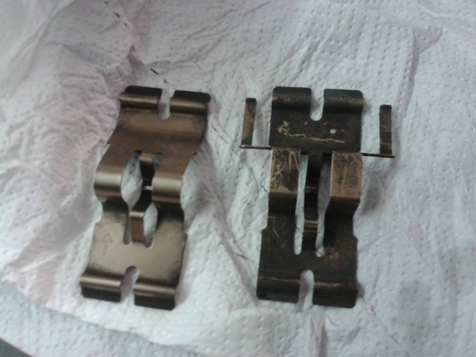

Ciao ragazzi oggi mentre ero a montare le pedane definitive e a sistemare alcune cosette ho chiesto a Massimo il presidente del Club T Max e meccanico pignolo come il nostro Superbiker il problema delle vibrazioni delle pasticche anteriori a velocità bassa... problema risolto con i ferma pastiglie modificate dalla Yamaha dopo il 2008 proprio sui TMax visto che montano le stesse pinze... Massimo me le ha sostituite con un modello che aveva come ricambio in officina...problema risolto!! :thumbsu:  :thumbsu:
post-2747-0-88281800-1427900871_thumb.jpg le mollette sulla sinistra sono quelle che avevo sulla moto...a destra quelle modificate da mamma Yamaha!!

Grazie della segnalazione, Mimmo. ;) Le mie fortunatamente questo scherzetto non lo hanno ancora fatto... e anche se fosse non credo che l'impianto frenante originale durerà ancora molto su Nibiru. :devil:
Le mie pasticche ballano da paura specialmente a bassa andatura sullo sconnesso..sembra di avere un secchiello con dentro dei vetri rotti la davanti.
Mi metto alla ricerca anche io del componente modificato .
Grande Fusa grazie mille.
