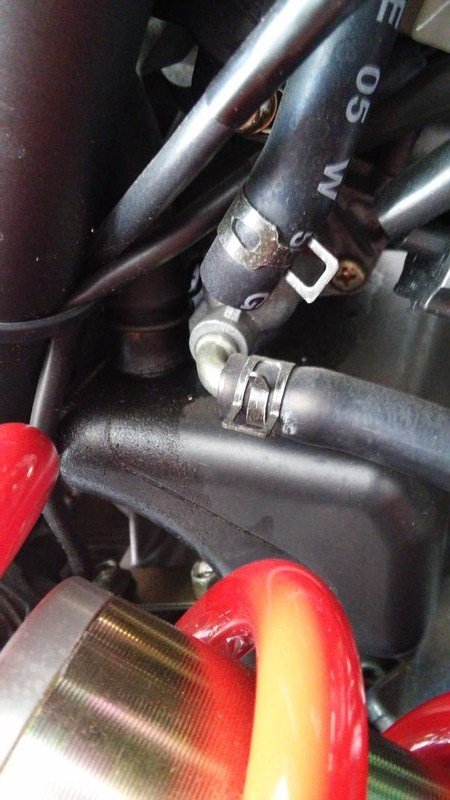

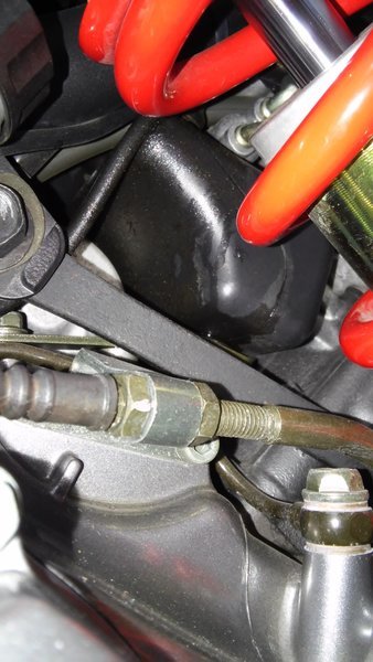

Ciao a tutti, come potete vedere dalle foto c'è dell'olio su questo componente del motore, che ho scoperto chiamarsi breather,
post-1646-0-42532700-1428932936_thumb.jpgpost-1646-0-24018400-1428932938_thumb.jpgpost-1646-0-53660000-1428932940_thumb.jpg
non gli ho mai dato troppa importanza, ora però vorrei cercare di risolvere se possibile, qualcuno di voi ha lo stesso problema ? Potreste dare un occhiata alla vostra 03 per vedere se c'è dell'olio nello stesso punto ?
Dopo tanto navigare, ho trovato qualcosa su internet, molto poco a dire il vero, e non riguardo l'mt-03 ma l'xt 660 z tenerè, (qui c'è una discussione in inglese per chi volesse approfondire) che monta lo stesso motore e sopratutto lo stesso breather, sulla moto in questione è stato accertato che questo breather originale è difettoso e la yamaha ne ha fatto un altro che pare funzioni correttamente.
Il breather, da quello che ho capito, riceve il mix olio motore (sotto forma di gas) - aria, che viene espulso dal motore stesso a causa della pressione nel carter, quando la pressione scende, l'olio, divenuto liquido, ( si parla di piccole quantità) ritorna nel motore, il problema è che il breather difettoso non riesce a trattenere correttamente la miscela gas/olio, la quale va a finire nell'air box( al quale è collegato tramite un tubo), qui infine si accumula nel tubo di drenaggio che periodicamente va svuotato, anche con il nuovo breather il tubo va svuotato, ma molto di meno, da nessuna parte però ho letto di fuoriuscite di olio come nel mio caso.
Io vorrei sapere se quell'olio sulla mia moto è dovuto a questo breather difettoso e se lo posso sostituire con quello buono del tenerè,
ma soprattutto vorrei sapere se sono l'unico ad avere questo problema.
Voi ne sapete qualcosa di questo breather ? Siete a conoscenza di questi problemi sul tenerè e che probabilmente interessano anche le nostre mt-03 ? Ditemi un po...

  • La scatoletta di cui parli che ho avuto tra le mani un paio di volte, raccoglie la mischela aria/olio che viene espulsa dal carter motore durante il suo normale funzionamento anche a causa della tempe
La scatoletta di cui parli che ho avuto tra le mani un paio di volte, raccoglie la mischela aria/olio che viene espulsa dal carter motore durante il suo normale funzionamento anche a causa della temperatura a cui l' olio arriva nel carter.
La parte superiore del breather è poi collegato al filtro aspirazione che recupera i vapori invece di disperderli all' atmosfera.
Io penserei che questa scatoletta serve appunto per evitare che non tutto l' olio espulso insieme all' aria di sfiato se ne vada nella scatola filtro ma soltanto la parte piu leggera, mentre la parte piu pesante di questa miscela aria/olio si depositi attorno alla camera e se ne ritorni sotto forma di goccioline all' interno del carter motore.
A vedere dalle foto che hai postato sembrerebbe che il piccolo leakage di olio è situato sulla parte superiore e pertanto potrebbe essere semplicemente che la fascetta che serra il tubo superiore di sfiato sia lenta o il tubo superiore sfilato dalla sede .... quindi piccole gocciole potrebbero accumularsi sulla parte superiore.
Controlla comunque anche il livello olio motore nel serbatoio anteriore perchè se il livello fosse di parecchio sopra il livello massimo, è probabile che il motore dal carter ne espelli una grossa quantità che puo essere una concausa del problema che stai sperimentando.
Comunque a naso direi che se hai olio sulla parte superiore del breather significa che c'è un trafilaggio fra il tubo e il raccordo del breather o che la fascetta non stringa bene
facci sapere
ciao

bella domanda!!! ho anche io questo breather sporco d'olio, ed ho sempre pensato che sia solo dell' olio trasudato dalla pressione che si crea nei tubi agganciati!!!
onestamente nn so se sia un problema grave o qualkosa da tenere sotto controllo cmq spero che qualkuno dei nostri amici biker ci aiuteranno...
a questo punto sono un pò curioso!!! :)
cmq io ho cambiato da poco il filtro dell' aria e non ho trovato tantissime tracce d'olio, e nel tubo di drenaggio dell' airbox ( quel piccolo tubicino trasparente che si leva benissimo con le mani) non ho ancora mai trovato tracce di liquidi o sporcizia!!! ( premetto che ho la moto da soli 5 mesi)...
da una prima analisi io credo che sia solo come detto prima una piccola/piccolissima perdita d'olio trasudato che non crea nessun tipo di problema... in fine la nostra mt è un monocilindrico, quindi è ovvio pensare che si raggiungono pressioni più elevate, di conseguenza può essere anche comprensibile una piccola perdita... che ovviamente deve essere tenuta sott' occhio prima che la situazione sfugga di mano!!!

Esatto, infatti sul tenerè il problema era che il breather lasciava andare nel'air box troppo olio, che poi si depositava nel tubo di sfiato. Il problema è stato risolto con il nuovo breather.
Il mio dubbio è questo: dato che entrambe le moto montano lo stesso motore e lo stesso breather almeno a giudicare dalla forma, è possibile che il problema riguardi anche l'mt ? Poi nel mio caso la presenza dell' olio fuoriuscito mi ha fatto preoccupare ancora di più. È possibile che le prestazioni ne risentano ?
Il livello dell'olio è corretto.
Appena possibile smonto tutto e pulisco così vedo se il problema si ripresenta.

Bene, allora non sono l'unico, anch'io credo che non sia niente di grave, vorrei solo approfondire un po e vedere quanto è comune questo problema tra i possessori di mt 03, mi riferisco alla perdita d'olio sul breather.
Cmq si il tubo è esattamente quello, mentre quello piccolo trasparente serve credo per un controllo veloce delle condizioni dell'airbox.
Modificato da Criicth
Per le prestazioni non mi preoccuperei,,, non vedrei relazione fra Le due cose
Prova a pulire il tutto e ad assicurarti che non ci sia trafilaggio di olio fra il tubo ed il raccordo serrando bene le fascette ed eventualmente cambiarle
