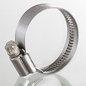

Mi ero perso questa interessante discussione.... non ho ancora visto un MT senza quel trafilaggio dalla vaschetta di recupero... succede quando si va forte o si fanno parecchi kilometri... tutto questo impianto fa parte delle norme anti inquinamento il cosiddetto vent... che ributta i vapori di olio nell'airbox... una volta al posto di sto sistema c'era un semplice tubo che scaricava a terra, e a volte anche sulla ruota posteriore... come giustamente dice mabarda il trafilaggio è nella parte superiore, andando forte vuoi la pressione, vuoi il calore raggiunto i vapori si raffreddano in quel punto lasciando un trafiletto...niente di preoccupante pulisci e sei aposto... cambia la fascetta con una a vite e hai risolto.... per quanto riguarda la modifica del vent io l'ho fatta senza nessun problema, prestazioni migliori tangibili non credo... ma se nell'airbox non ci và aria calda e olio secondo me è molto meglio poi diciamo pure che non serve a nulla se vogliamo intanto con il vent modificato l'airbox è pulito, olio non ne và in giro e con una fascetta a vite non trafila nemmeno dalla vaschetta di recupero...poi ogniuno faccia come meglio crede... il discorso che mamma yamaha ci abbia studiato e che è meglio non modificare nulla non mi è mai piaciuto... loro devono stare a certe regole antinquinamento, contenere i costi ecc... e non sempre hanno la possibilità di fare le cose migliori di come potrebbero essere... tanto per fare un esempio guardate l'inutile sistema dell'aria secondaria che crea quei botti inutili... serve solo per rientrare nei parametri anti inquinamento eppure l'ha fatto mamma yamaha quindi non va toccato?... io l'ho eliminato poi fate voi... ;)

intendevo fascetta a vite  e non a molla come l'originale

non stare a perdere tempo. Vedi se il tubo si inserisce un pò a forza sul raccordo superiore dello scatolotto ... se non fosse forzato, giraci attorno un pò di nastro telato affinchè il tubo di plastiva forzi un poco. poi ci metti una bella fascetta a vite come quella suggerita da Mandrake e chiudi il discorso
