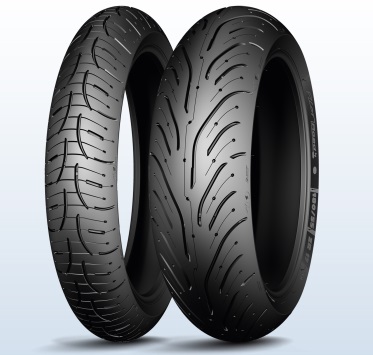

Le PilotRoad4 non le ho provate ma ho usato 2 treni di PilotRoad2 ed andavano benissimo :eusa_whistle: , i test (ed un mio amico che lavora allo sviluppo delle coperture Michelin) dicono che le Road4 sono molto evolute rispetto le Road2, tengono meglio sul bagnato mantenendo il chilometraggio. :D
Il problema è il rapporto pieni vuoti che non è eccezionale ma, con le strade di oggi che raramente sono lisce e pulite :Doh: , potrebbe rivelarsi un vantaggio :eusa_whistle: . Inoltre, le Road4 hanno l'ultimo centimetro di spalla completamente liscia, senza intagli, per assicurare aderenza nelle massime pieghe.  :Applause:
Sicuramente non sarà merito mio ma, sai quante volte ho detto al mio amico quanto è inutile l'intaglio fino al bordo? quando piove NESSUNO piega così tanto, non per mancanza di manico ma per regole basilari di fisica, allora a che serve, meglio farla liscia così migliora il grip  e limita la scalinatura.  :ph34r:

Cosa intendi per "rapporto pieni vuoti" ?
credo intenda dire che come gomma é molto intagliata e, dove c'è una scanalatura per far defluire l' acqua logicamente non c'è gomma che fa aderenza .
Personalmente ritengo le road4 ottime gomme con ottima tenuta e ottima durata ( qui vado sulla fiducia perchè ho su solo un paio di kili di chilometri ma, visto che le road3 che avevo prima si sono comportate molto bene non vedo perchè queste che ne sono l' evoluzione non dovrebbero andare altrettanto bene ), direi buone per ogni uso .
Visto che le cerchi dure al centro ti posso dire che le precedenti road3 le ho cambiate perchè consumate ai lati ma con ancora qualche millimetro in centro !
Vedremo con le road 4 se avranno la stessa usura più marcata ai lati.

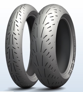

Esatto Billy ;)
quella di sinistra è turistica (8/10.000km) mentre quella di destra supersportiva (2/3.000km)
Si intende 100% piena una slik, senza intagli, mentre una rain è circa 50%
Il taglio non si limita a far defluire l'acqua, ma anche ad interrompere l'effetto volvente del brecciolino.

perché se da piegato sali su un sassolino questo ti farà scivolare finché non esce dall'area di contatto dello pneumatico, quindi nel caso di una slik scivolerai molto più a lungo che con un'intagliata.
Quando il sasso trova l'intaglio viene scaricato, come l'acqua.
