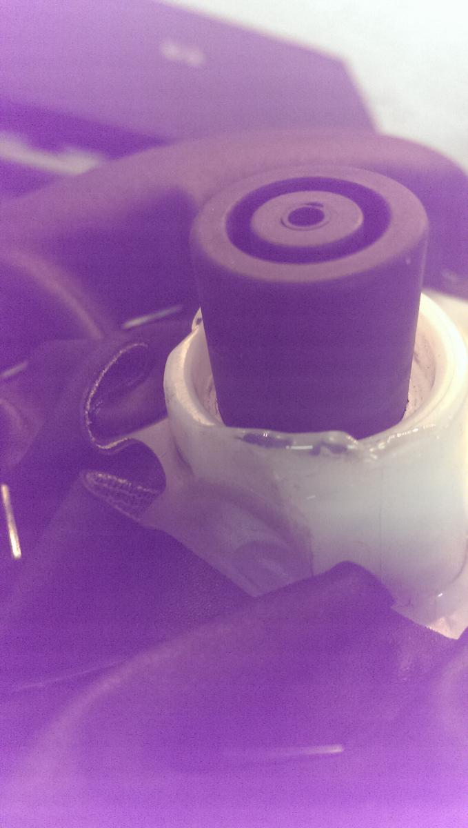

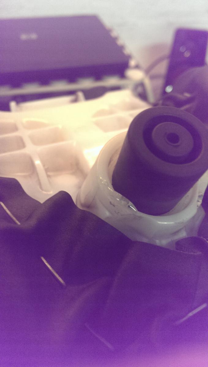

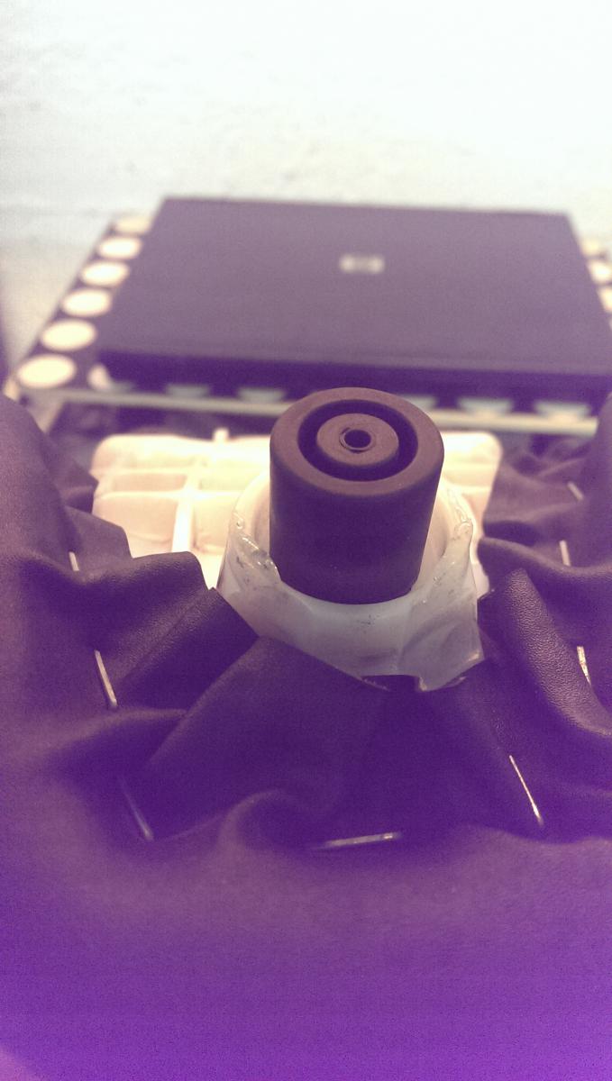

Dopo 15'000km la mia sella ha deciso di non rimanere più attaccata al serbatoio nel modo corretto, la punta anteriore si stacca ed esce dalla sua sede di un paio di centimetri.
Basta spingere con forza e torna a posto ma l'unico problema è che appena mi risiedo salta nuovamente fuori.
Mi sono recato dal concessionario esplicandogli quale fosse il problema e in officina mi è stato riferito che la mia moto non è l'unica a presentare questo problema e che fino ad ora Yamaha non ha preso in considerazione l'idea di effettuare un richiamo.
Sono tornato a casa e mi sono messo a pensare al problema ed ho trovato una soluzione (che spero sia temporanea)...
Il perno di plastica con il gommino situato sotto la punta della sella è il blocco che si deve andare a fissare contro il serbatoio, l'ho guardato bene e ho visto che era graffiato proprio sul bordino esterno e quindi ho capito che il problema non era altro che la plastica era troppo corta e quindi saltava fuori dalla sede.
Ho sistemato il problema con l'applicazione di due goccettine di colla a caldo che ha così prolungato la base di contatto con la sede del serbatoio.
Ecco un paio di foto per farvi capire meglio (purtroppo non ne ho scattate quando la sella saltava fuori)

Ovviamente la colla non poteva sistemare tutto e infatti ieri mattina la sella è saltata nuovamente fuori dal blocco anteriore.
Sono così andato in concessionaria dove hanno fatto le foto e provvederanno a sentire mamma Yamaha se risulta in garanzia come cosa oppure no, se stanno già elaborando un richiamo o altro...
Parlando con il meccanico mi ha detto che come soluzione ci vorrebbe una specie di blocco a "fungo" che va ad incastrarsi dietro all'attacco del serbatoio, unico problema è che non saprei come effettuare tale modifica...
Vedremo come si evolverà la situazione...
