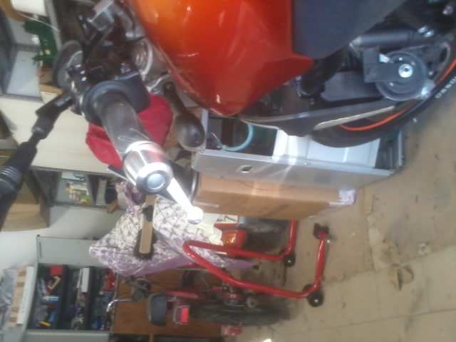

9 Maggio 201510 anni Sioiri e siori necessito di un consiglio...Come si fà a smontare le suddette?? ho comprato e mi verranno recapitate a breve i paramani e, per evitare di farmi pagare la manodopera dal meccanico , volevo perlomeno montare la parte "meccanica" da solo lasciando quella elettrica a lui. Se poi mi dite che montare la parte elettrica è semplice, posso provare anche a montarla da solo sotto vostri consigli naturalmente

10 Maggio 201510 anni Autore mi sono spiegato male... i paramani che ho preso hanno una striscia di led puramente estetici, di conseguenza esiste anche la parte "elettrica". Quello che volevo sapere era come smontare i contrappesi
11 Maggio 201510 anni Autore allora ho risolto bastava togliere i tappini di plastica alle estremità dei contrappesi per arrivare alla brugola da svitare. Ora la parte elettrica però non sò proprio da dove farmi; io intendevo portare la moto da un meccanico e farmi fare questo lavoretto il quale credo non comporti grosse spese.

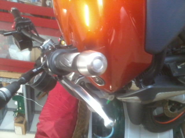

24 Novembre 201510 anni Ragazzi un consiglio, ho tolto i tappini e svitato il bullone esagonale..a questo punto dovrebbe staccarsi il contrappeso ma niente...c'è un modo particolare per toglierlo?
25 Novembre 201510 anni I contrappesi escono via da soli nel momento che sviti la brugola. Il tassello è quello a fetta di salame o è stato messo un tassello ad espansione in caucciù?
26 Novembre 201510 anni di che tassello parli? Comunque penso non siano state fatte modifiche all'originale. Modificato 26 Novembre 201510 anni da Cricius
26 Novembre 201510 anni strattonali un po' e vedrai che escono :-) a me sono venuti via facilmente quando cambiai il manubrio
5 Dicembre 201510 anni di che tassello parli? Comunque penso non siano state fatte modifiche all'originale. E allora dovrebbe essere a fetta di salame. Sono i due nottolini tenuti insieme dalla vite a brugola.
