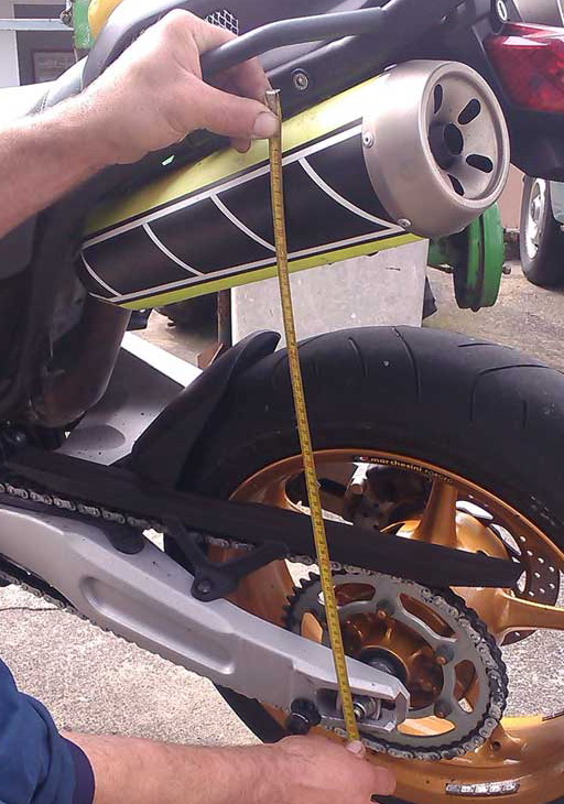

La misura deve essere 540 mm sia con solo il pilota o con pilota + passeggero. Sempre con moto diritta e con le ruote a terra
La foto fà vedere dove prendere la misura
