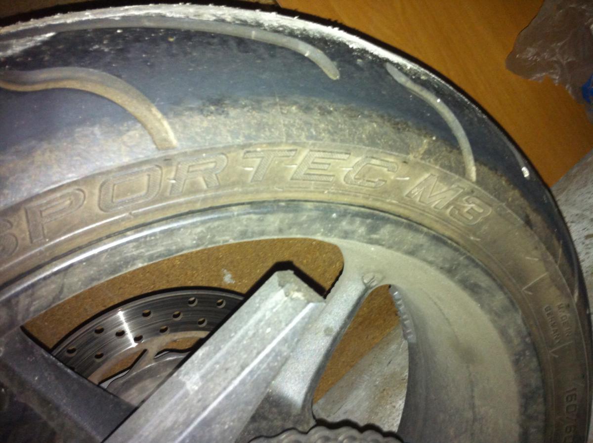

Buonasera ragazzi , come mai nelle curve il posteriore perde aderenza , cosa devo fare?

quando entro in curva sento che il posteriore sbanda verso l'esterno come se slittasse

Gomme?
Potrebbero essere sia un problema alla gomma che alla sospensione posteriore.
le gomme sono le metzeler  , cosa mi consigliate di fare?
Ehmmm... rallentare??
Quali MeZ, che DOT hanno, quanti chilometri han fatto ed a che pressioni le tieni?
:P
beh se slitta un po' il posteriore è una f*****, se slittasse l'anteriore allora sarebbero c...i amari! :thumbsd:
Le gomme sono le metzeler sportech m3 e sono del 2012... Pressione devo controllare
Abbiamo svelato l'arcano... o una consistente parte di esso. ;)
Se fossi in te le cambierei il più in fretta possibile, stai guidando su due tocchi di marmo.
Perdonami, montate nel 2012 o DOT XX12? È importante.....
Dot 0812
Ok, febbraio 12, non è male.
Tre anni non sono pochi ma neanche tanterrimi.
È possibile che il precarico del mono sia troppo duro? Se così fosse potrebbe giustificare lo scivolamento.
