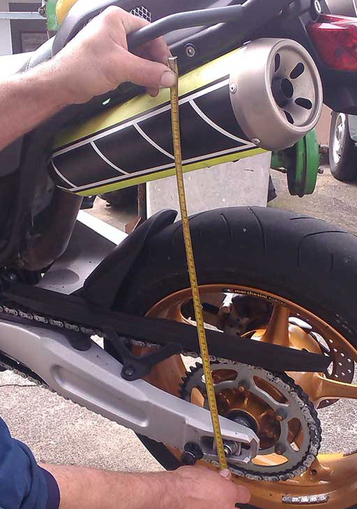

vedo molte 03 con poco precarico del mono .. di solito di quelli che raschiano di quà e di là ...
Prima di cambiare le sospensioni avevo fatto molte prove e mi trovavo bene con 540 mm misurati a carico e come dalla foto
Poi fate voi come volete..................
Modificato da Muntagnin
A carico intendi con te sopra?
con il pilota sopra .. la misura non varia a seconda della massa .. si precarica più o meno, ma la misura è sempre quella
