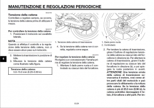

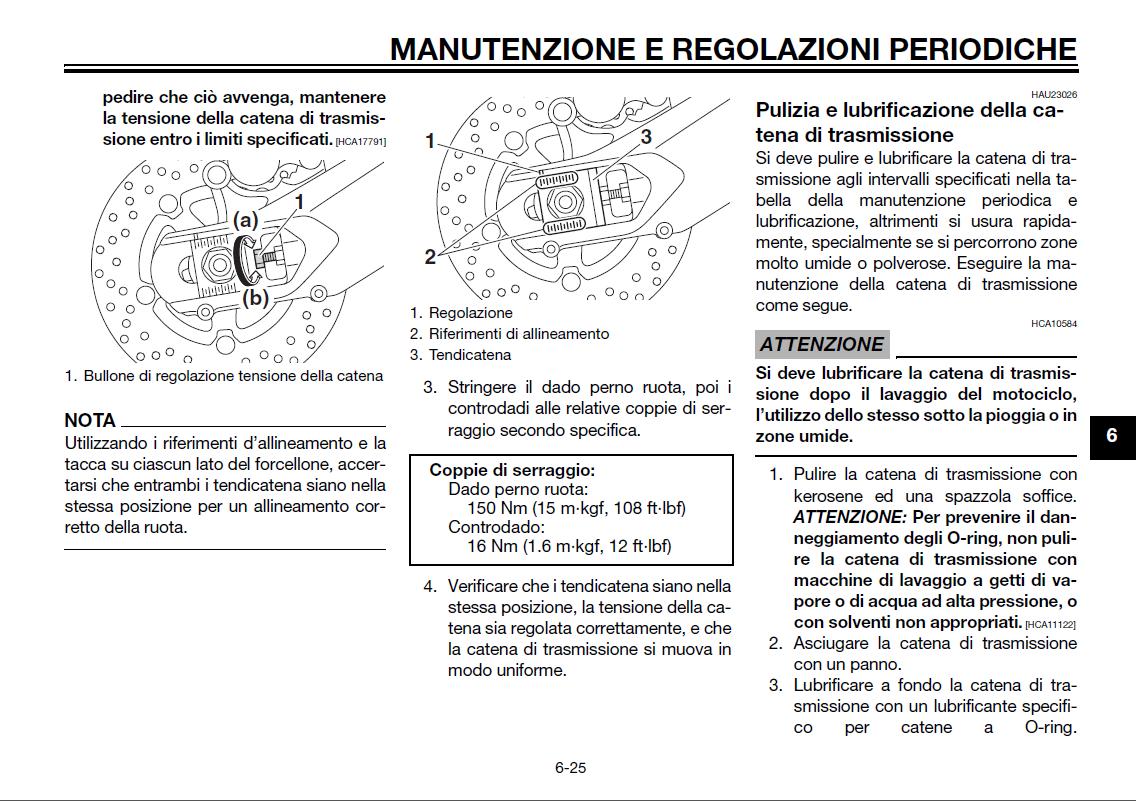

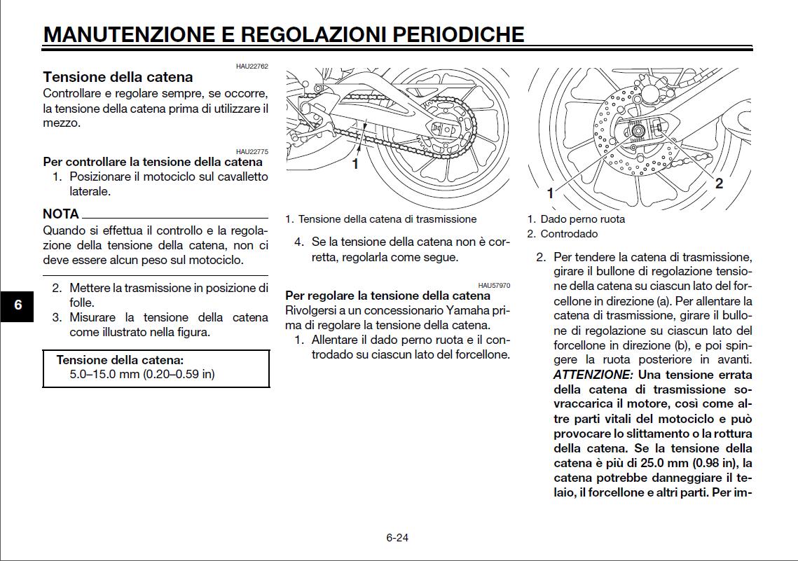

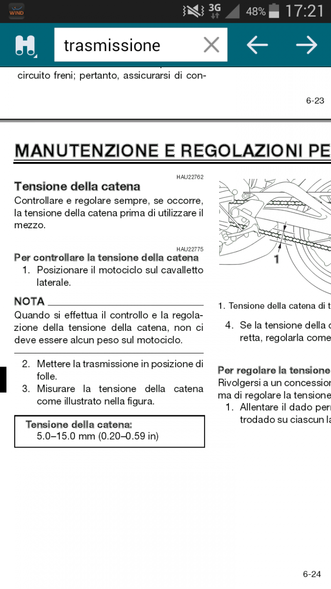

Sono stato dal conce per il tagliando e mi dice che " yamaha vuole che la catena sia così!" Vi assicuro che non si muove nemmeno di 4 mm..... mi date conferma??
5 / 15 mm da manuale. Paragrafo 6 pag 24.
Grazie Willy !!!
