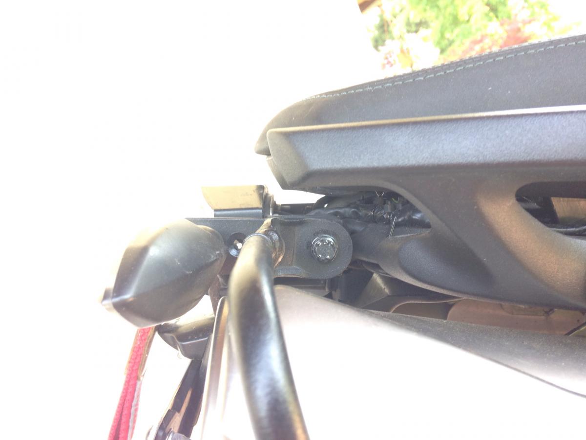

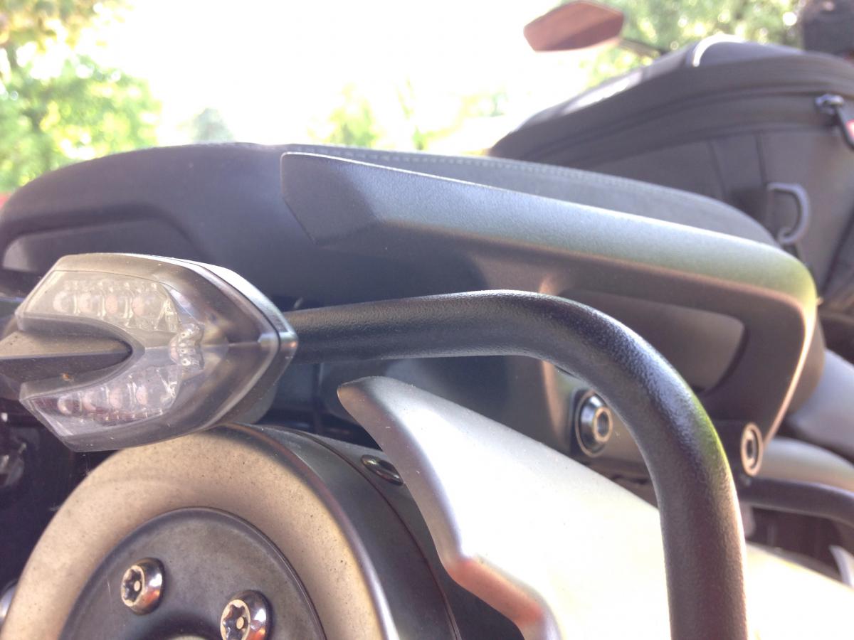

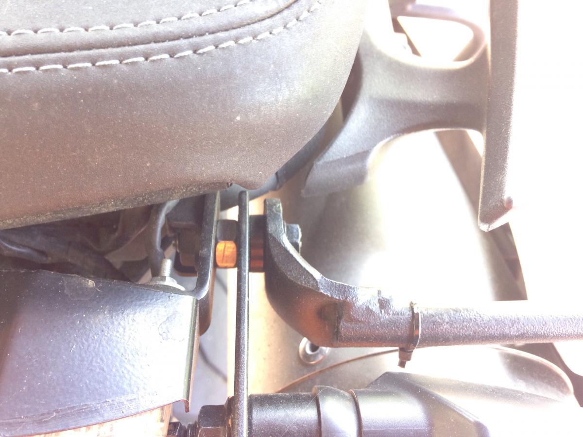

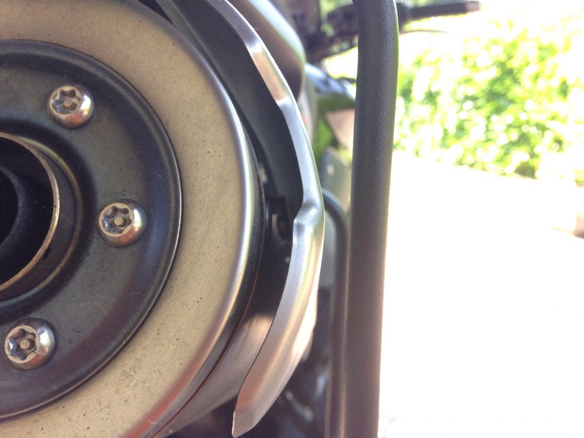

Dexter Inviato 28 Maggio, 2015 alle 07:28 Inviato 28 Maggio, 2015 alle 07:28 (modificato) Io monto Akra e telaietti originali... all'inizio si toccavano, ma con una piccola modifica ho risolto tutto! Ho inserito uno spessore tra telaio moto e telaietti nella parte posteriore, in più ho piegato la placca posteriore del telaietto (per la precisione l'ho ruotata verso il basso con una chiave a pappagallo). Con questa soluzione ho allargato ed alzato i due telaietti, lasciando circa 2-3mm di luce con i terminali Akra (sufficienti viste le pochissime vibrazioni che hanno entrambi). Nel pomeriggio ti pubblicherò la foto nel post. Modificato 28 Maggio, 2015 alle 07:36 da Dexter
