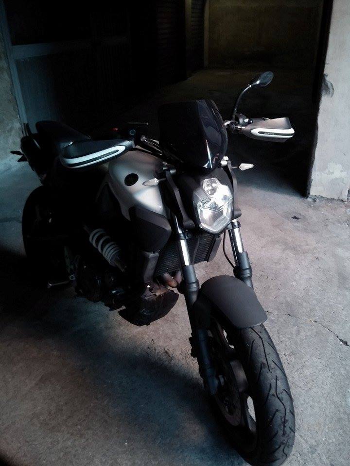

Avrei voluto fare oggi qualche foto alla mia 03 per postarle, ma durante un giro per testare alcune modifiche il portatarga Barracuda ha deciso di rompersi..e non è un bel vedere coi fili a penzoloni.
Da sempre innamorato della linea della 03 un giorno ho deciso di "barattare" la mia Black Widow Honda 750 customizzata.
Sono partito per la Calabria col sedere su una moto e sono sceso in Sicilia su un'altra.
La moto era davvero tenuta male, oltre che modificata senza criterio. In questi anni prima di personalizzarla ho dovuto ripristinarla, anche perchè purtroppo le modifiche fatte mi impedivano di godermela e hanno attentato alla mia vita diverse volte ( non è bello se a causa dell'impianto elettrico manomesso si fa massa sul telaio, figuriamoci se questo accade mentre sei in corsia di sorpasso in autostrada e ti si spegne tutto, o mentre sei pronto alla piega su un tornante dell'Etna ).
Ma siamo entrambi sopravvissuti per raccontarlo!
Da sempre amore e odio, il secondo tutto da parte sua, credo si dispiaccia di essere finita sotto le mani di un motociclista poco esperto!
Di seguito le modifiche effettuate, molte delle quali sono votate in primis a sicurezza e mio comfort
( io non sono basso..solo diversamente alto !)
Manubrio ONE a profilo alto, in sostituzione a quello in finto ergal trovato a profilo quasi dritto.
Tubazioni freni in treccia, sia anteriore che posteriore.
Disco margherita posteriore PURTE1
Cupolino BIONDI
Paramani ACERBIS Dual Road
Scarico ROADS Carbonio
Set completo frecce led
Catena da derivazione enduro
E ho appena avuto modo di decidere il prossimo portatarga, il Barracuda era ancora un residuo del vecchio proprietario.
Un piccolo shot di un pò di tempo fa lo allego comunque.
