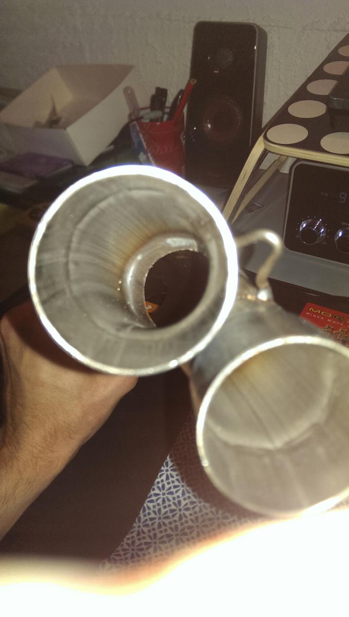

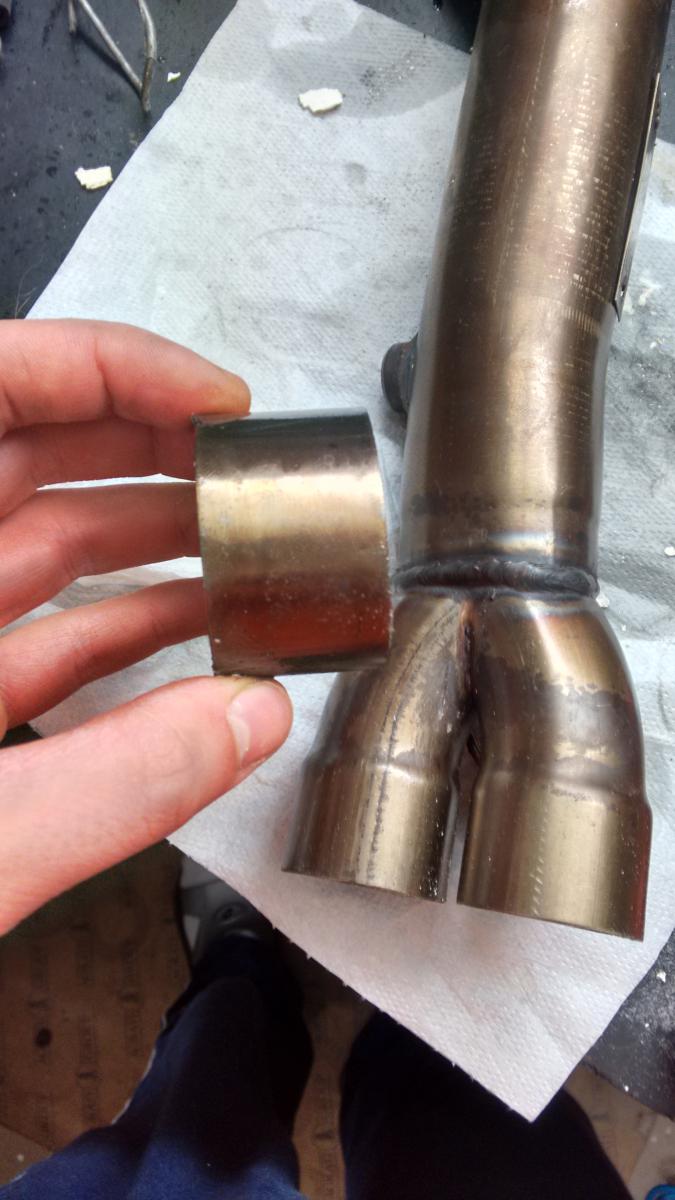

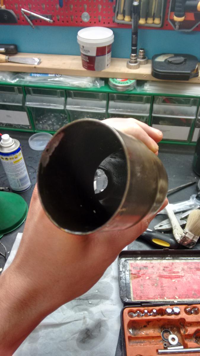

Bene, come già anticipato nella sezione dedicata agli scarichi della Roadsitalia ho comprato una manina (pezzo a forma di "Y" che unisce i due collettori per poi poter mettere il silenziatore) senza catalizzatore.

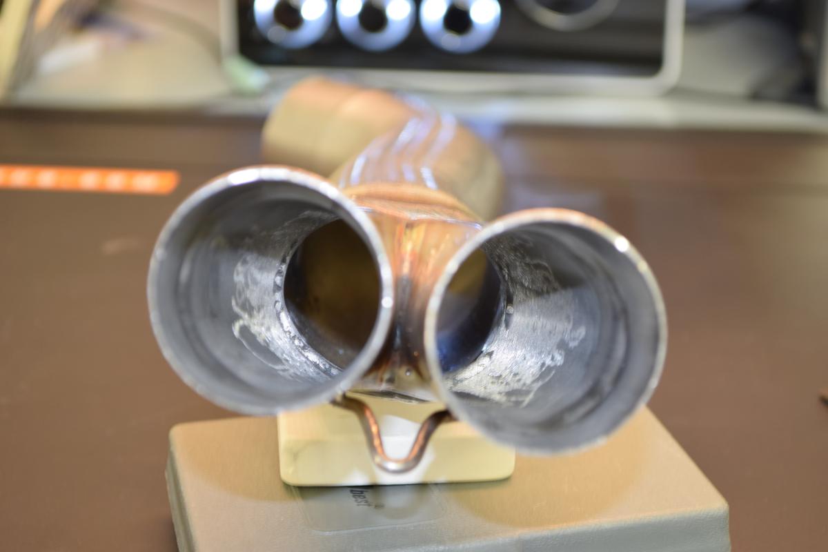

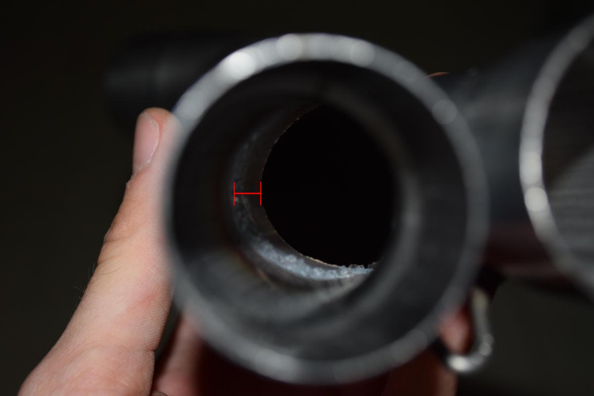

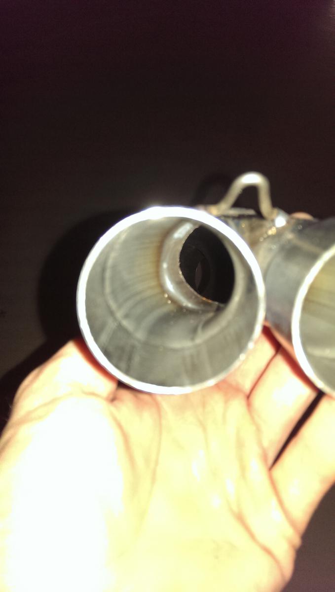

Quando @TorqueMaster ed io abbiamo aperto il pacco siamo rimasti pietrificati vedendo cosa ci fosse all'interno. Le due parti di tubo saldate a quello dove c'è il foro per la sonda non erano saldate con cura e su misura, c'era poco più di mezzo centimetro di materiale che disturbava il corretto flussaggio dei gas.

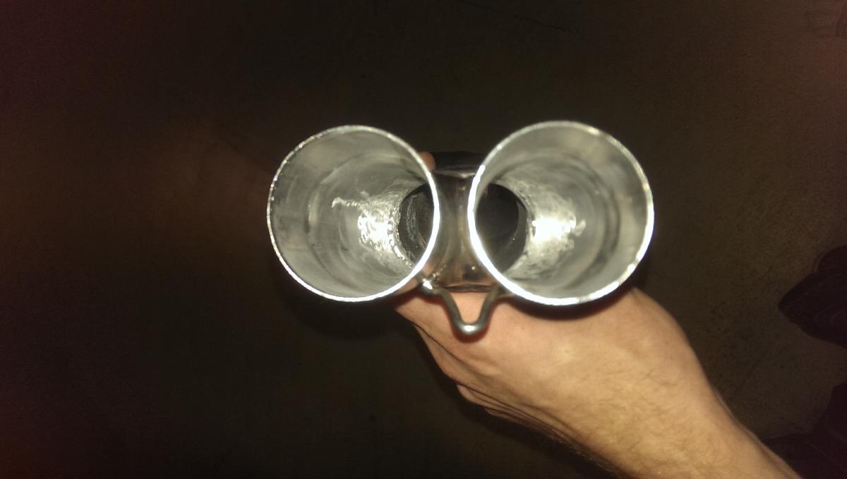

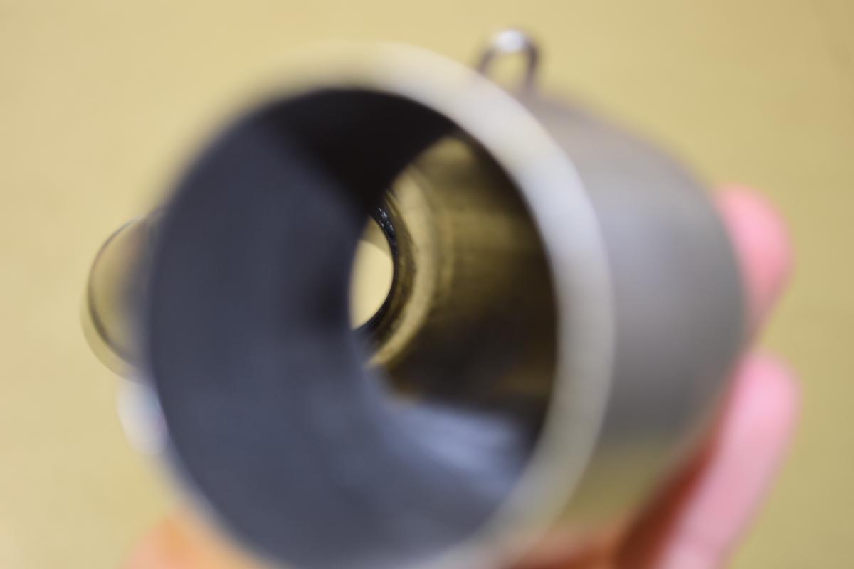

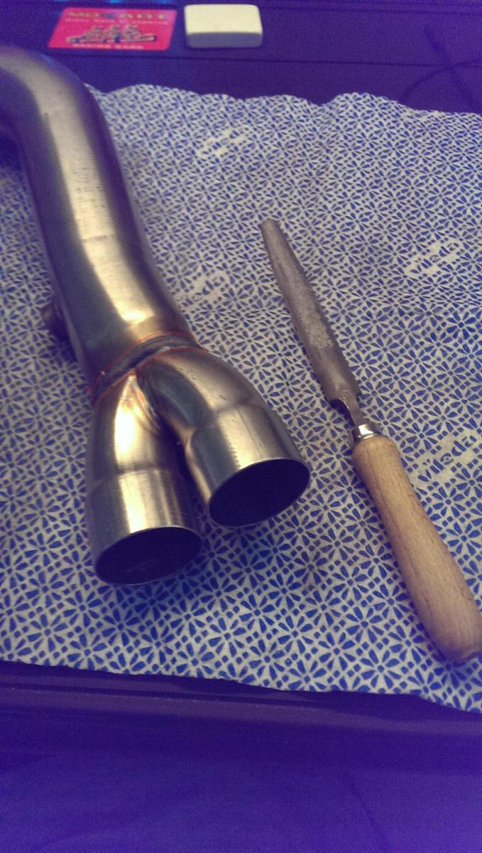

Armato di lime (3 tipi differenti), un Dremel con vari accessori (indispensabile la prolunga flessibile) e tanta pazienza, mi sono messo a limare via tutto lo schifo presente all'interno, prossimamente lo farò anche sulla manina catalizzata e consiglio a tutti voi possessori di uno scarico Roadsitalia di fare tale modifica
Purtroppo non è affatto semplice fare delle foto fatte bene di un tubo che ha delle pieghe, bisogna fare un sacco di cose (messa a fuoco, luce da direzionare nel tubo, tenere conto delle ombre, tenere la manina, scattare le foto) spero capiate lo stesso e soprattutto notiate le differenze
Vista lato catalizzatore
Prima
post-3575-0-71398200-1434826238_thumb.jpg post-3575-0-03630500-1434827000_thumb.jpg

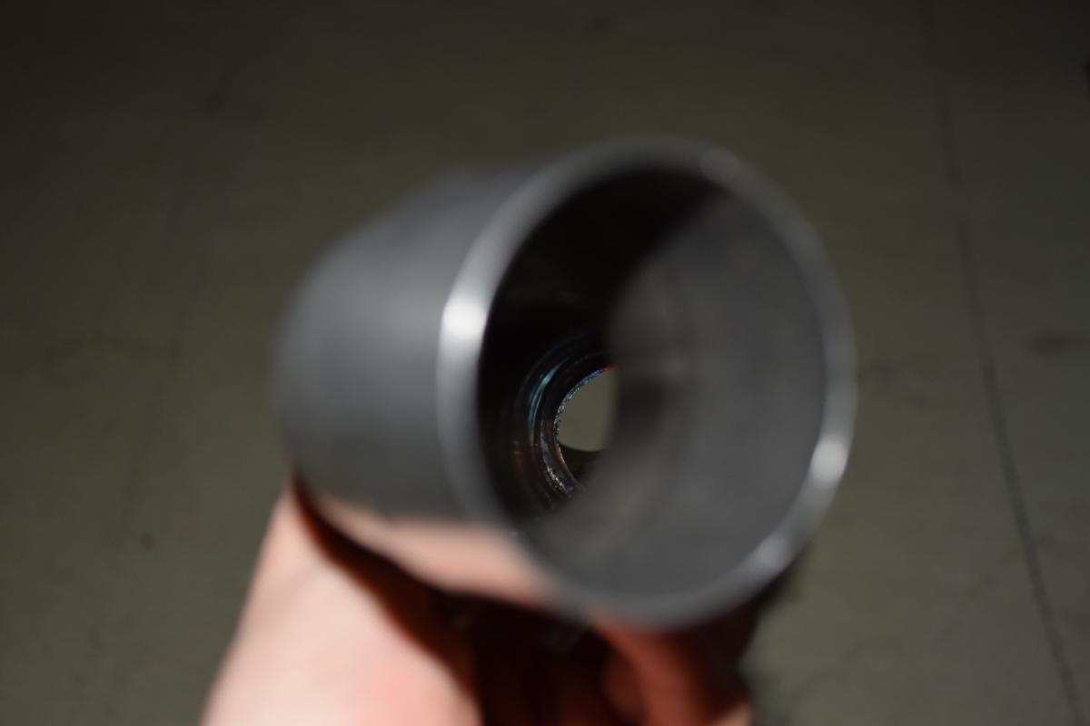

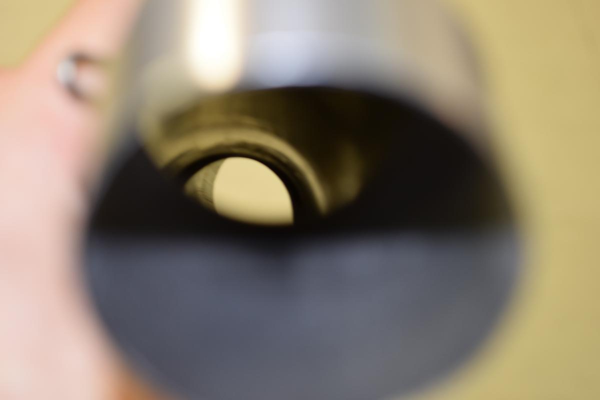

Dopo
post-3575-0-56613100-1434826303_thumb.jpg post-3575-0-77804900-1434826368_thumb.jpg

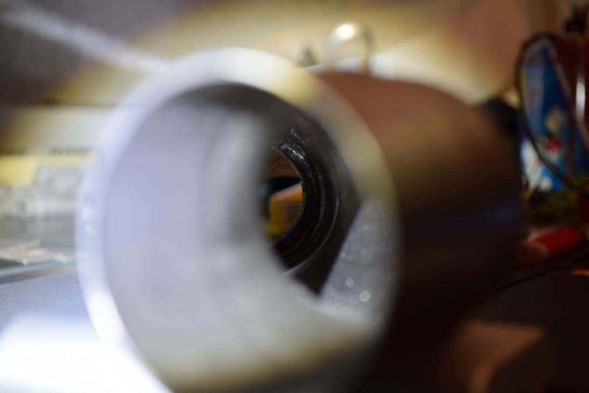

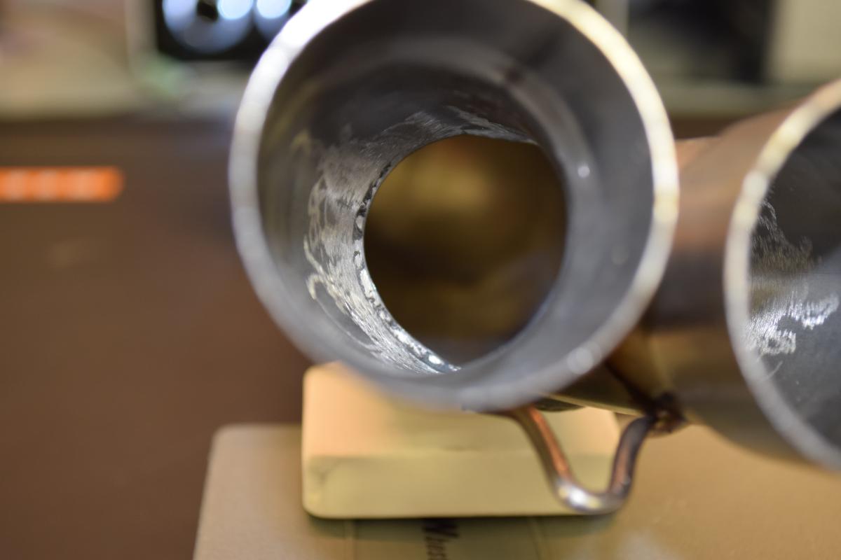

Vista attacco collettori
Prima
post-3575-0-14901900-1434827168_thumb.jpg post-3575-0-17155100-1434827177_thumb.jpg
Dopo
post-3575-0-27279700-1434827275_thumb.jpg post-3575-0-75164300-1434827377_thumb.jpg
Vista attacco collettore destro
Prima

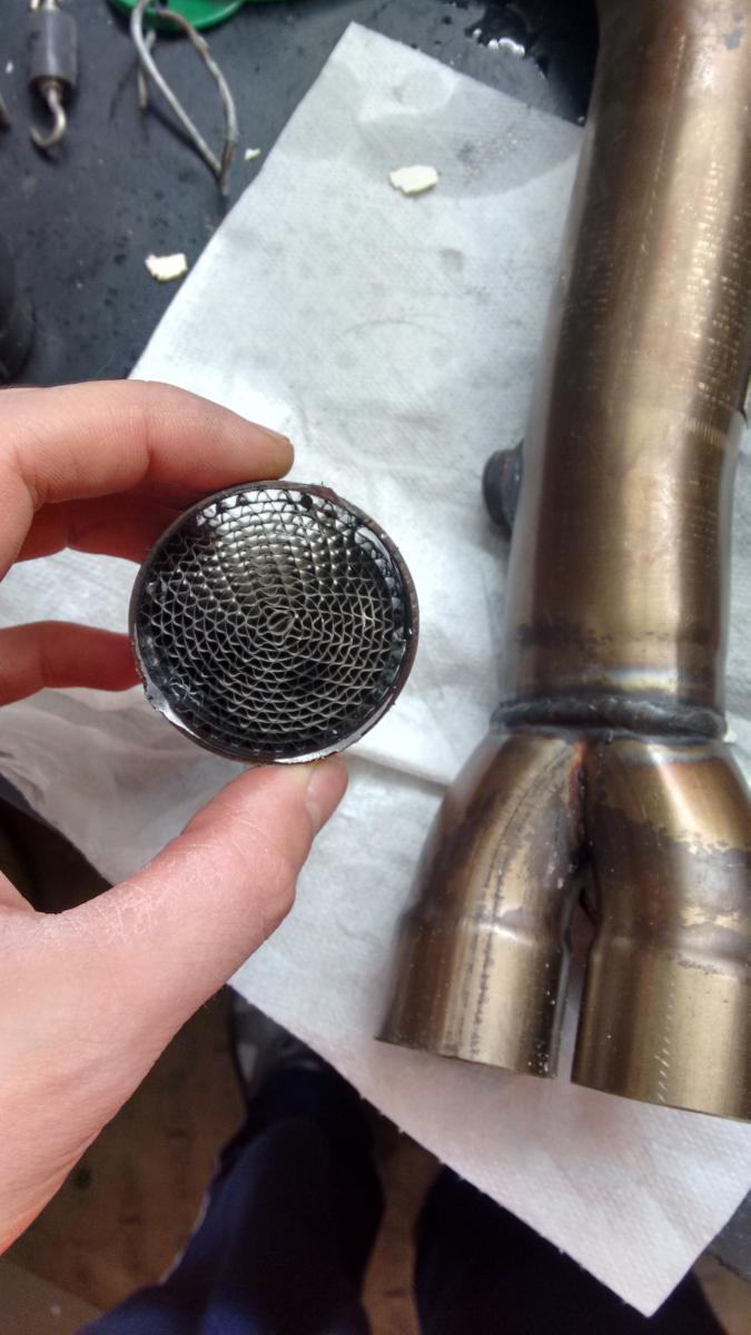

bel lavoro! mi sa che lo farò anch'io! ma il catalizzatore è possibile rimuoverlo? magari tirando via le saldature?
Mitico! Ma ti accorgi della differenza dopo? Perché consigli di fare questa modifica?
@Killown vedo che hai già letto di là ma metto la risposta anche qui nel caso altri leggano la tua domanda
Dovresti riuscire a toglierlo senza problemi, se non ricordo male sono 3 punti di saldatura
Anche io vorrei provare a toglierlo....in caso in un attimo si rimette...quando ci provi facci sapere killown
Non sono proprio del tuo parere @Jacopo79 il diametro del silenziatore è più grande di quello dove è situato il catalizzatore, con la moto spenta la cialda rimarrebbe in sede ma, una volta accesa e dato un po' di gas, la pressione dei gas la farebbero spostare e (forse) la sparerebbero addirittura via
A meno che non si sia in grado di saldarla nuovamente sconsiglio vivamente di rimetterla una volta rimossa
Mentre riguardo alla tua domanda @Jacopo79 ti posso dire solo che rimuovendo tali pezzi i gas di scarico non trovano ostacoli e quindi non creano turbolenze all'interno dei collettori. Non ho ancora  montato il pezzo perchè non ho avuto tempo (la differenza non credo si senta andando in giro, bisognerebbe mettere la moto sui rulla prima e dopo la modifica)

Fatto! ho usato una fresetta per togliere i tre punti di saldatura, poi con un po di wd-40 e un pezzo di legno abbastanza lungo ho dato 4 martellate (dal lato dei collettori) ed è uscito! sinceramente lo pensavo più grande il catalizzatore!
