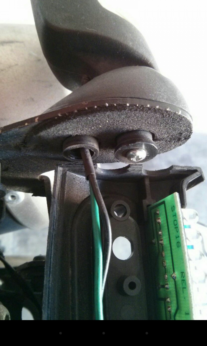

Secondo voi si può montare delle frecce aftermarket al posto di quelle già presenti?
Ho pensato anche io di farlo, ma smontando il portatarga per capire se era possibile ho capito che non si possono mettere per due motivi: 1) resterebbe troppo spazio tra i buchi perché le frecce originali alloggiano su due buchi, uno per la vite e l'altro per i fili, 2 bisognerebbe creare la filettatura alla freccia perché in questo portatarga è la vite che si avvita alla freccia e non il il contrario. Allego una foto.
