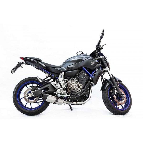

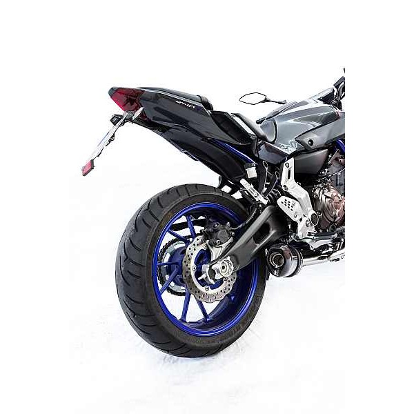

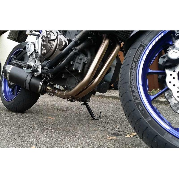

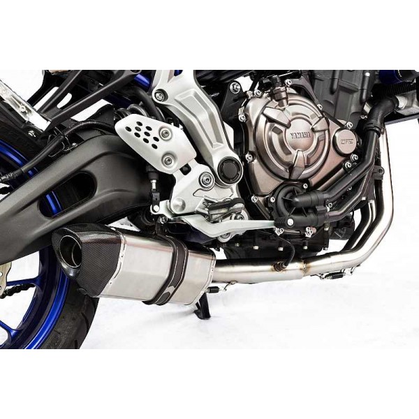

Scarico completo di collettori fino alle testate dedicato per la MT-07, abbinabile con con vari tipi di silenziatori.
Sono disponibili anche le varianti con catalizzatore per avere così la doppia certificazione cap 5 e cap 9
Con lo scarico MT-07 Roadsitalia si ottiene un risparmio di circa 5KG dall'impianto originale!
Installando uno scarico Roadsitlia si ottiene un guadagno massimo di 3,2 cv ottenuti a 5'750 giri, con un incremento che inizia dai 2'700 giri.
Con catalizzatore si ottiene un incremento di 3,05 cv ottenuti a 5'500 giri con un incremento che inizia dai 2'500 giri
Dati rilevati con il Projsix, a scendere seguono:
- Power con 2,9 cv
- Special con 2,7 cv
- Thunder con 2,2 cv
Installando uno scarico Roadsitalia si rimuovono circa 5 Kg rispetto allo scarico di serie, il più pesante è il Projsix con 1,7 Kg e il più leggero è il Thunder con 1,3 Kg
L'azienda consiglia i modelli in Titanio o Titanio black dal momento che la pressione è molto alta e con il passare del tempo il carbonio avrebbe bisogno di manutenzione, suggerisce anche che con i modelli forniti di catalizzatore sia meglio scegliere i modelli in TITANIO o TITANIO black perchè, oltre ad esserci molta pressione, ci sarà anche un aumento delle temperature di esercizio, se acquistata la versione catalizzata si otterà la doppia omologazione.
Scarico omologato con certificato di omologazione, con dB-killer estraibile, corredato di tutto l'occorrente per il montaggio: collettori comlpleti, spessori, molle di collegamento e fascia reggi silenziatore.

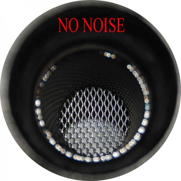

E' possibile avere anche un db-kiler più silenzioso, le prestazioni restano inalterate, opzione dB-killer NO NOISE

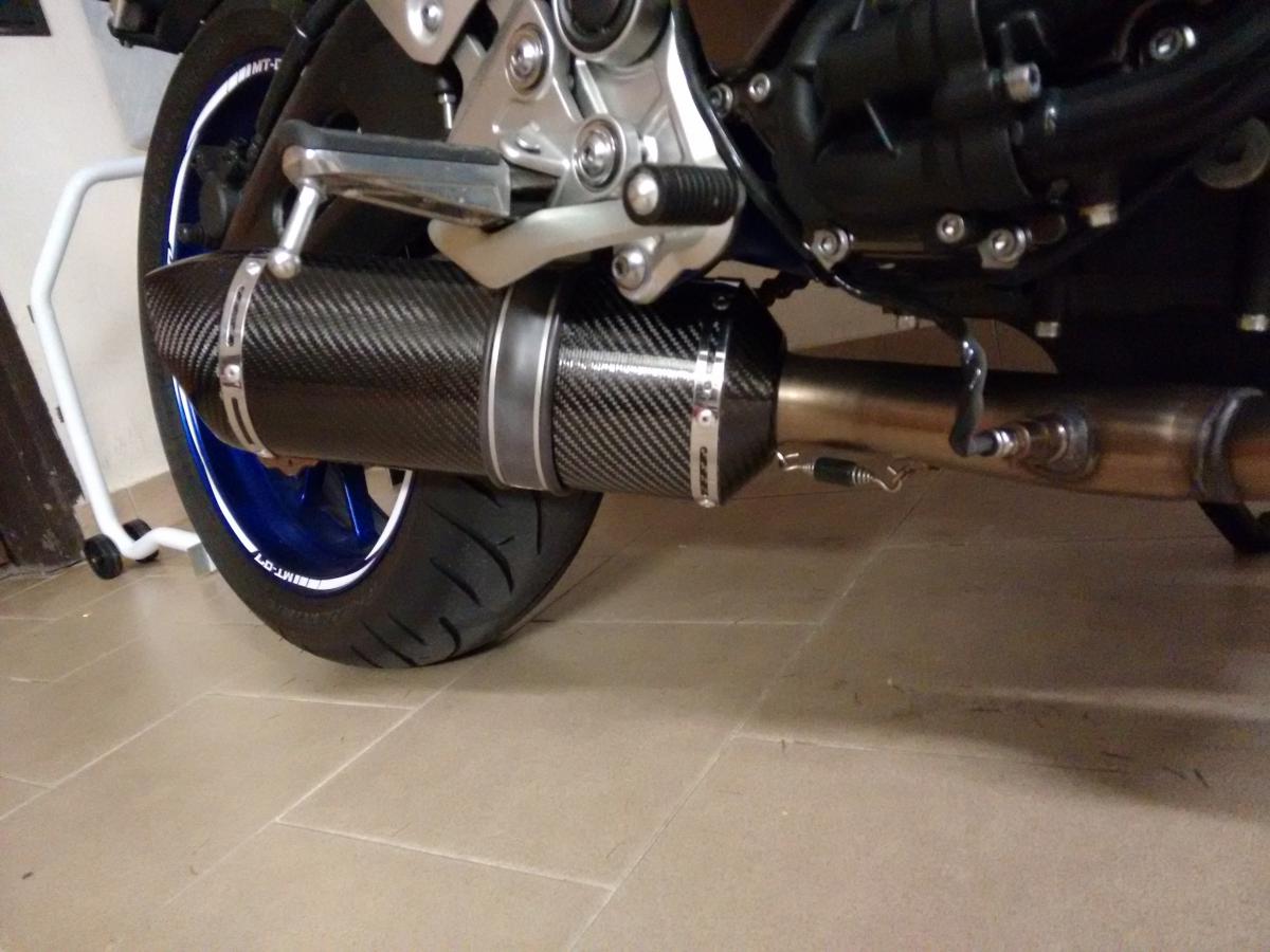

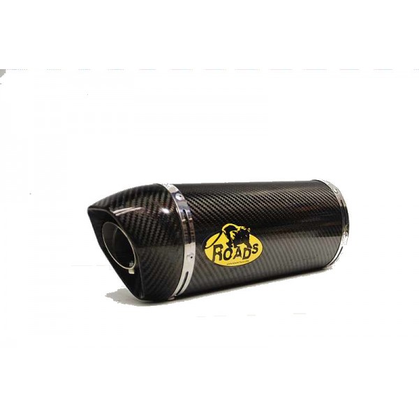

dB-killer no noise

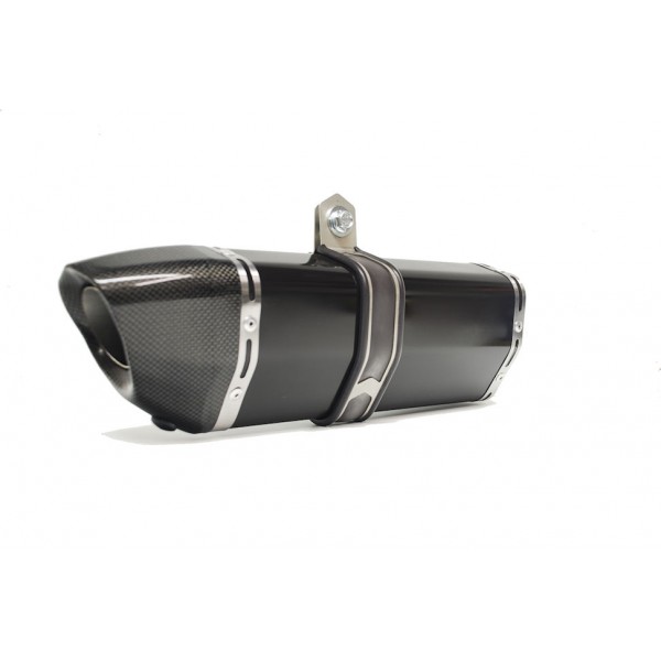

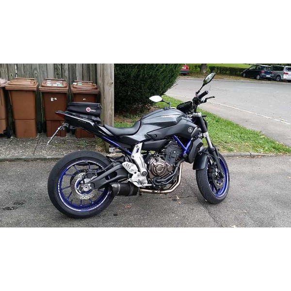

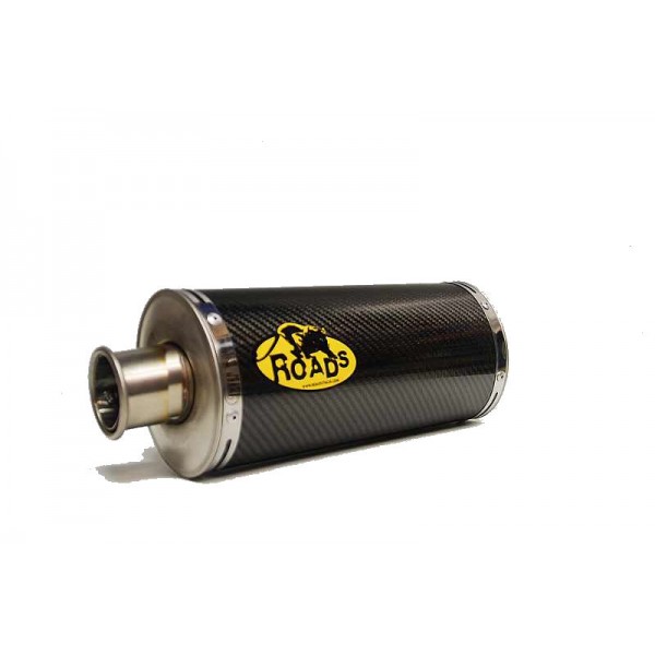

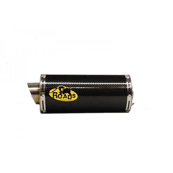

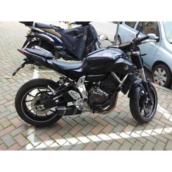

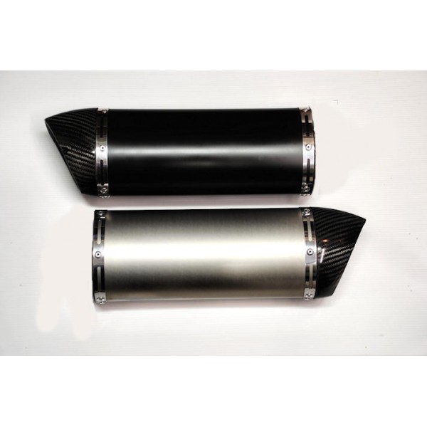

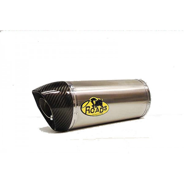

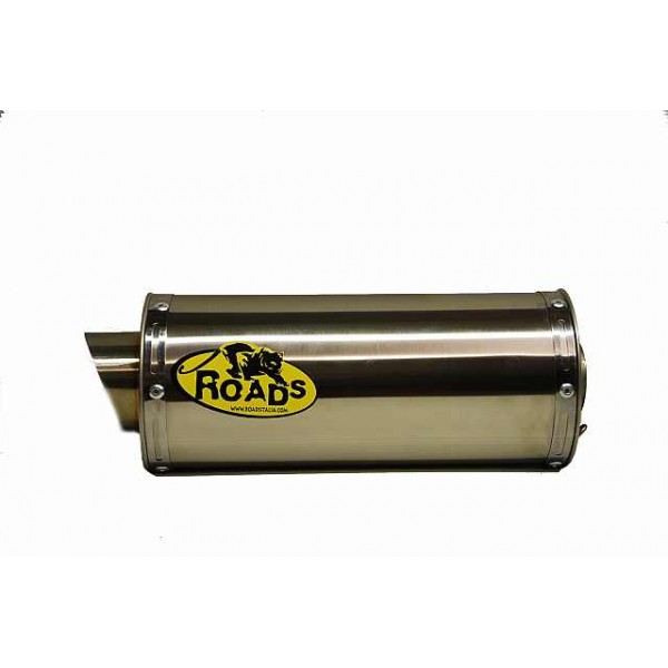

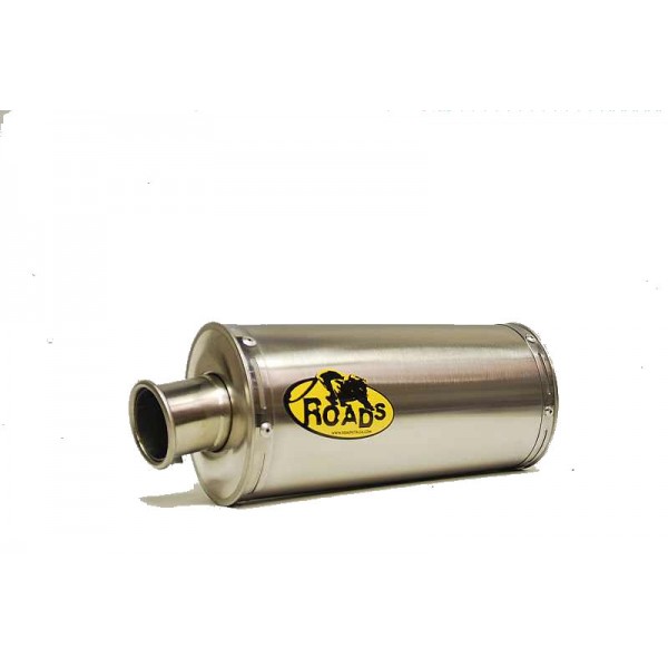

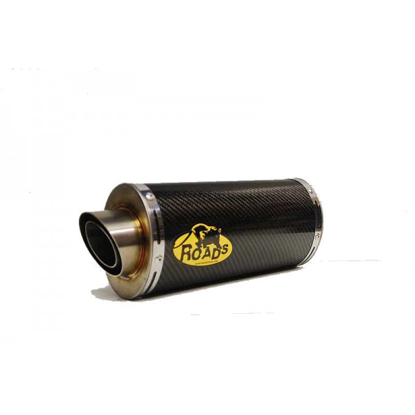

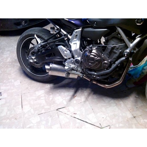

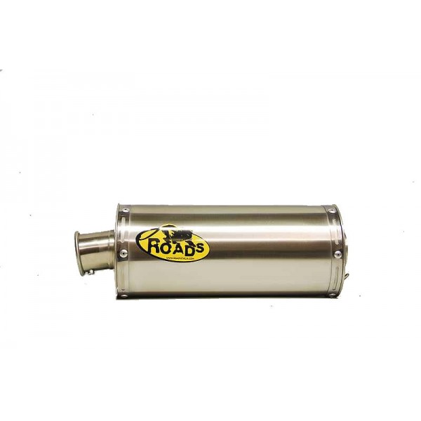

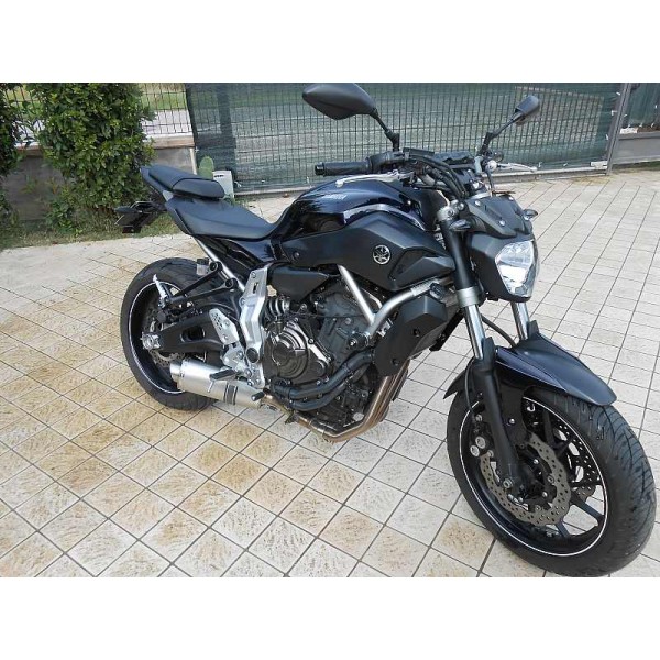

Silenziatore Short
Ovale 90x120x300mm uscita classica da 50mm, disponibile: carbonio, titanium, titanium black
post-3575-0-02554700-1436175336_thumb.jpg post-3575-0-32904700-1436175354_thumb.jpg
post-3575-0-99427700-1436175354_thumb.jpg post-3575-0-55439900-1436175353_thumb.jpg

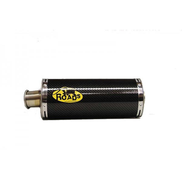

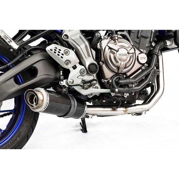

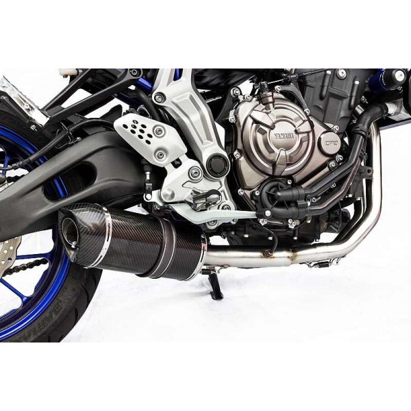

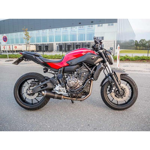

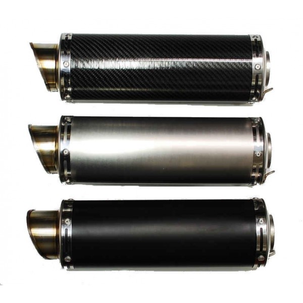

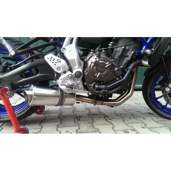

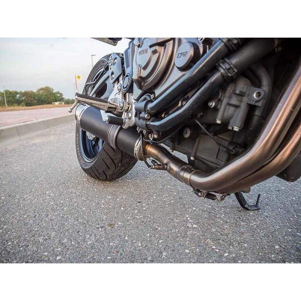

Silenziatore Thunder
Tondo 100x285mm maxi uscita da 70mm: disponibile in carbonio, titanium e titanium black
post-3575-0-55978000-1436176160_thumb.jpg post-3575-0-97819700-1436176162_thumb.jpgpost-3575-0-16858600-1436176165_thumb.jpg
post-3575-0-79036600-1436176166_thumb.jpgpost-3575-0-59372200-1436176168_thumb.jpgpost-3575-0-01062500-1436176171_thumb.jpg

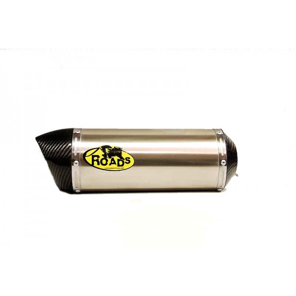

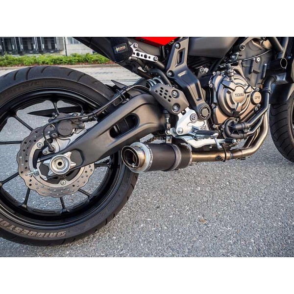

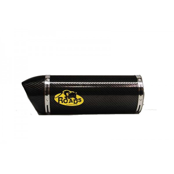

Silenziatore Power
Ovale 90x120x285mm maxi uscita da 70mm, disponibile: carbonio, titanium, titanium black
post-3575-0-11119700-1436176376_thumb.jpg post-3575-0-33896800-1436176377_thumb.jpg post-3575-0-22082400-1436176378_thumb.jpg post-3575-0-39064900-1436176379_thumb.jpg
post-3575-0-03364300-1436176381_thumb.jpg post-3575-0-45818900-1436176382_thumb.jpg post-3575-0-21844900-1436176384_thumb.jpg post-3575-0-42410500-1436176386_thumb.jpg post-3575-0-01883100-1436176375_thumb.jpg

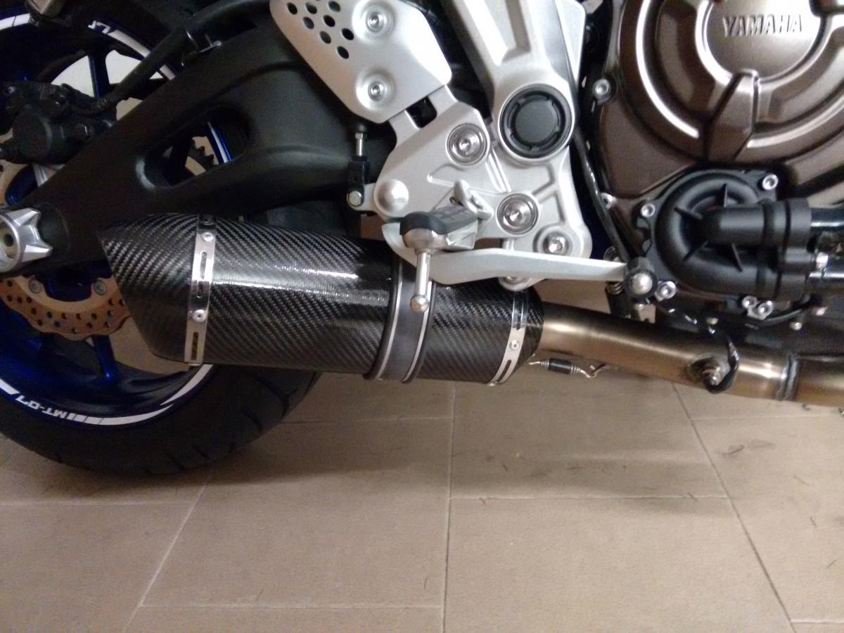

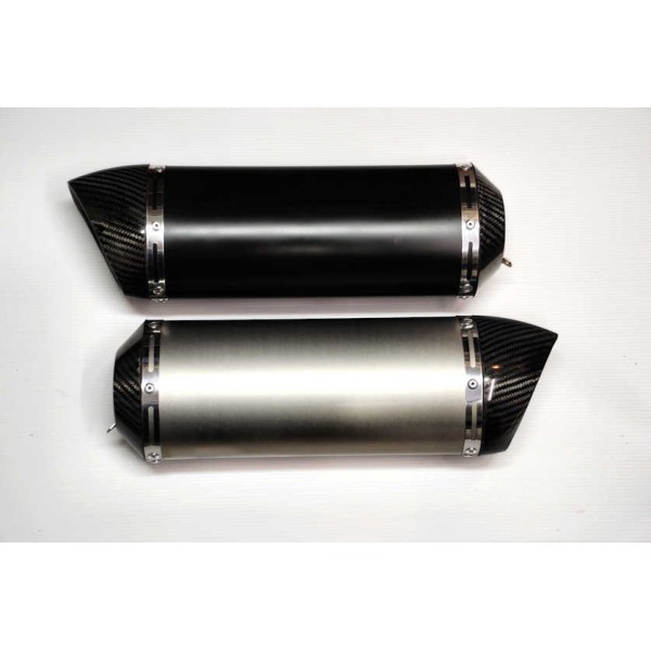

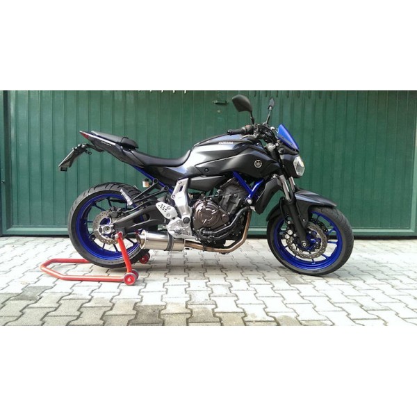

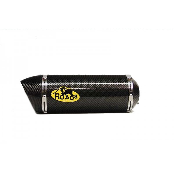

Silenziatore Special
Ovale 90x120x285mm con uscita in carbonio, disponibile: carbonio, titanium, titanium black
post-3575-0-64164600-1436176669_thumb.jpg post-3575-0-77167900-1436176662_thumb.jpg
post-3575-0-50431900-1436176663_thumb.jpg post-3575-0-41073400-1436176664_thumb.jpg post-3575-0-06794500-1436176667_thumb.jpg post-3575-0-44550400-1436176668_thumb.jpg

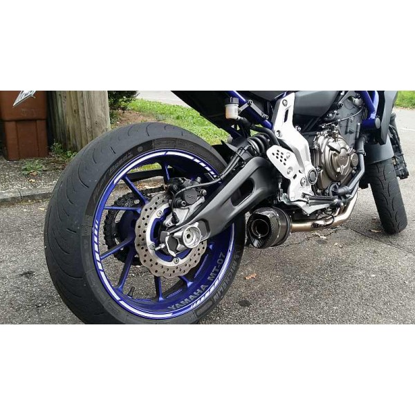

Silenziatore Doublefire
Scarico ovale 90x120x285mm entrata e ucita in carbonio, disponibile: carbonio, titanium, titanium black
post-3575-0-87727600-1436178689_thumb.jpg post-3575-0-36001100-1436178691_thumb.jpg post-3575-0-27261000-1436183216_thumb.jpg post-3575-0-51208800-1436183214_thumb.jpg
post-3575-0-05102200-1436178692_thumb.jpg post-3575-0-88051000-1436178693_thumb.jpg post-3575-0-91524000-1436178695_thumb.jpg
post-3575-0-02059300-1436178698_thumb.jpg post-3575-0-98373800-1436178699_thumb.jpg post-3575-0-85028600-1436178688_thumb.jpg

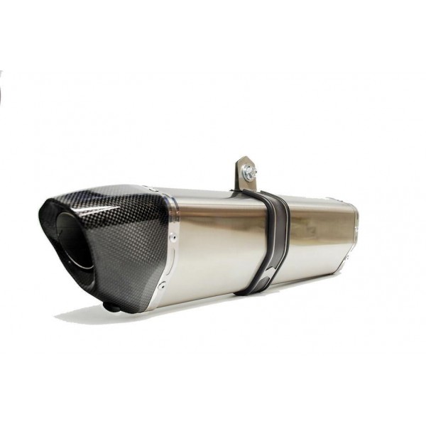

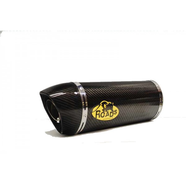

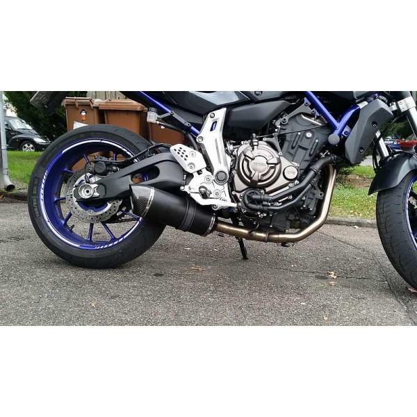

Silenziatore Projsix
Scarico esagonale 285mm con speciale uscita in carbonio, disponibile: titanium, titanium black
post-3575-0-61073600-1436179443_thumb.jpg post-3575-0-52145400-1436179446_thumb.jpg post-3575-0-05132400-1436179448_thumb.jpg post-3575-0-35915000-1436179449_thumb.jpg
post-3575-0-84600100-1436179444_thumb.jpg post-3575-0-38156800-1436179441_thumb.jpg

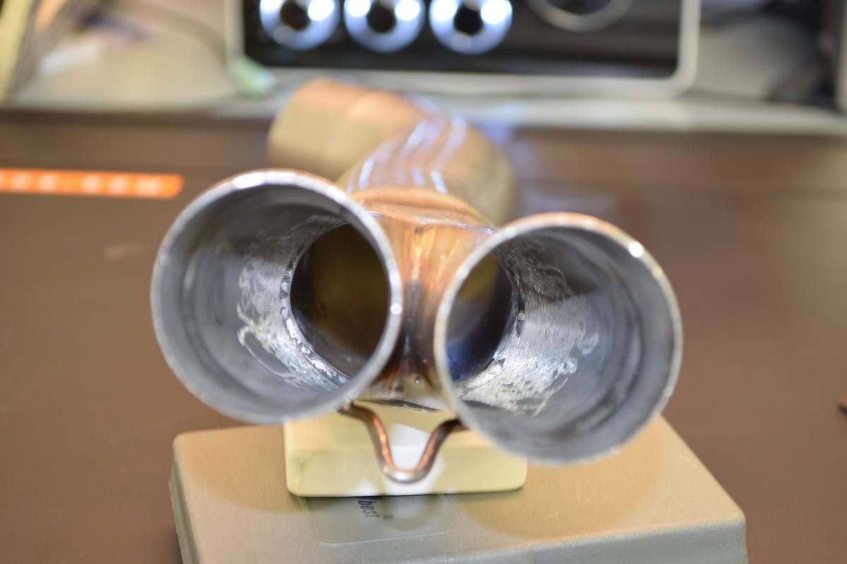

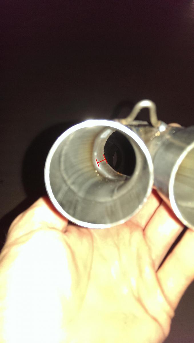

E' stato riscontrato in alcuni scarichi, nel raccordo dei collettori, la presenza di materiale in più di quello che dovrebbe esserci, >>qui<< trovate come ho risolto il problema.
Prima
Dopo
