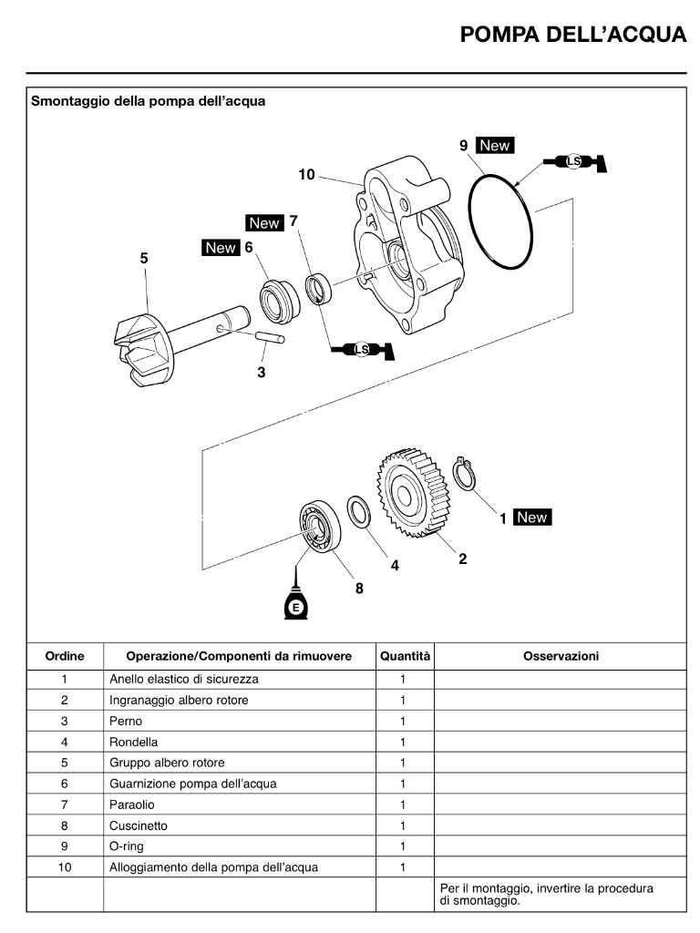

Quindi devo cambiare i pezzi 6 e 7 di cui alla scheda, corretto?
vondono il kit completo circa 30 euro..
Il 6 e' quello che ha il problema. Il 7 e' bene cambiarlo visto che hai il corpo pompa smontato .... non indugerei
Di solito presso Yamaha non lo hanno disponibile ma in qualche gg arriva
Occhio a rimontare il particolare 6 come ti ho detto sopra
