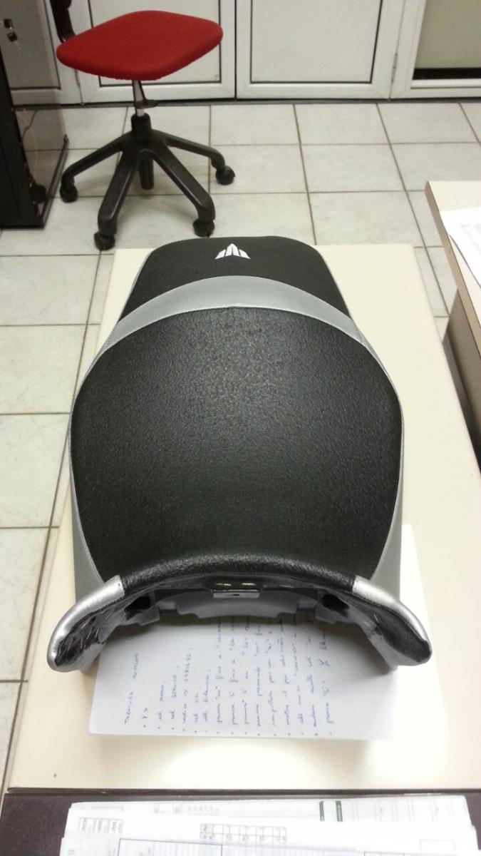

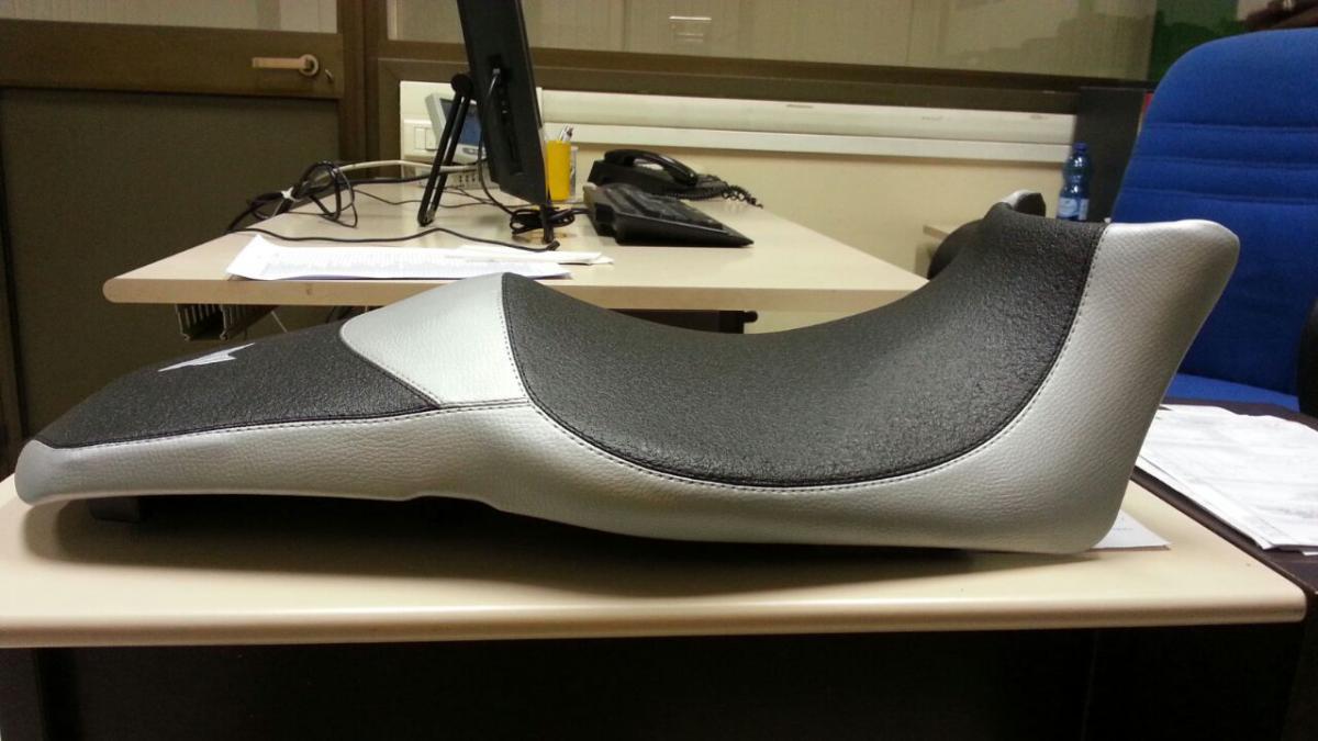

Quando si rifà una sella dal punto di vista dell'imbottitura purtroppo bisogna mettere in conto che il vecchio rivestimento non "fitterà" mai più bene come nella conformazione originale, eventuali imperfezioni o tiraggi eccessivi saranno quindi subito visibili a causa del materiale aggiunto al di sotto di esso.
Consiglio quindi di cambiare anche il materiale di copertura, optando magari per un grip tecnico (la parte in nero) come ho fatto sulla mia. Il guadagno, oltre che estetico, sarà anche pratico in quanto la sensazione di scivolamento verrà drasticamente diminuita... cosa che non reputo malaccio sulla 07, in quanto a mio parere ha un profilo di seduta un po' piatto.

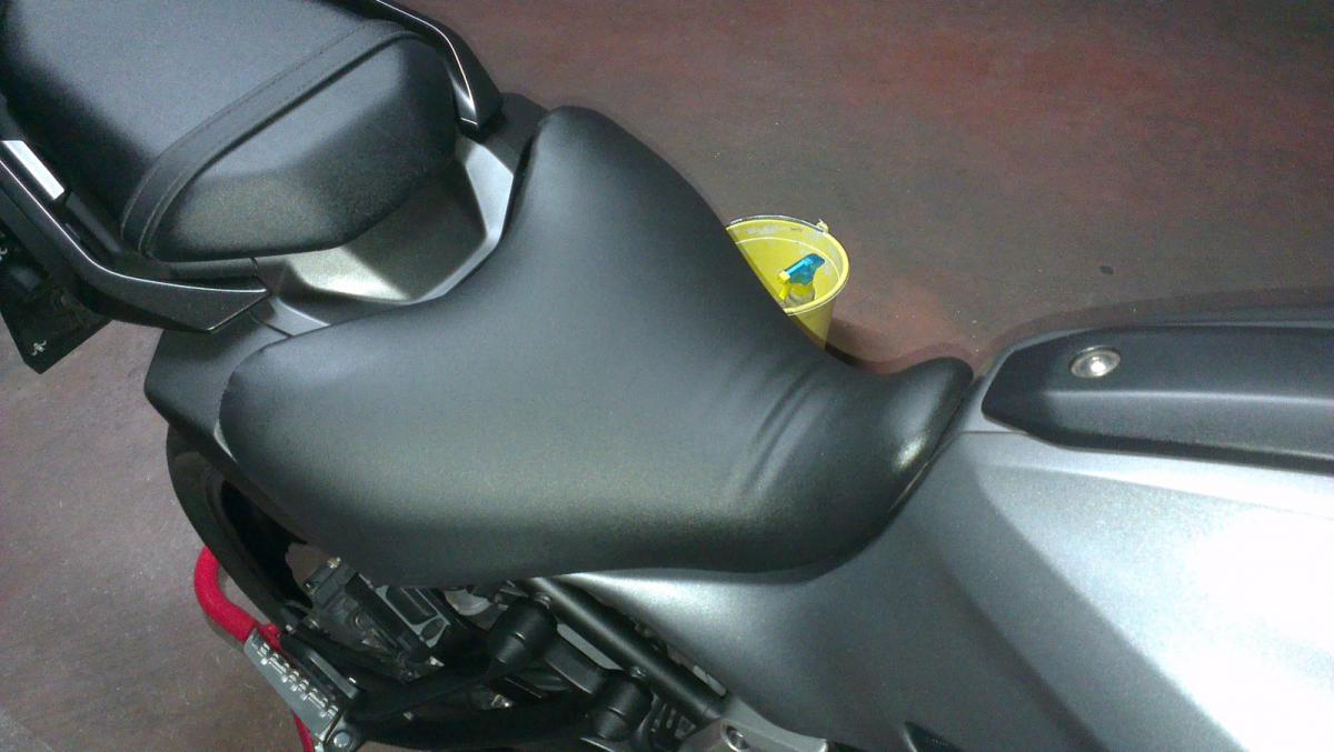

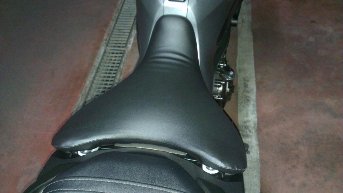

Si quello che dici tu è corretto, i problemi da me riscontrati sono stati:
dopo aver messo uno strato sulla sella di 3 cm di memorex utilizzando la sua copertura originale la sella, nel tiraggio della pelle si accorciava lasciando uno spazio nella parte posteriore che faceva vedere anche le viti sotto sella veramente antiestetico.
Abbiamo provato a sostituire anche la pelle ma il risultato è simile. se usandola non si assesta penso che proveremo a prolungare la sella il tanto che basta a coprire lo spazio che si è andato a formare.
per quanto riguarda il tessuto ho messo al momento una pelle nera liscia simile all'originale e sinceramente mi da un po' impressione di scivolare, se modificheremo il tutto penso che metterò una pelle antiscivolo come da te consigliata
ciao
walter

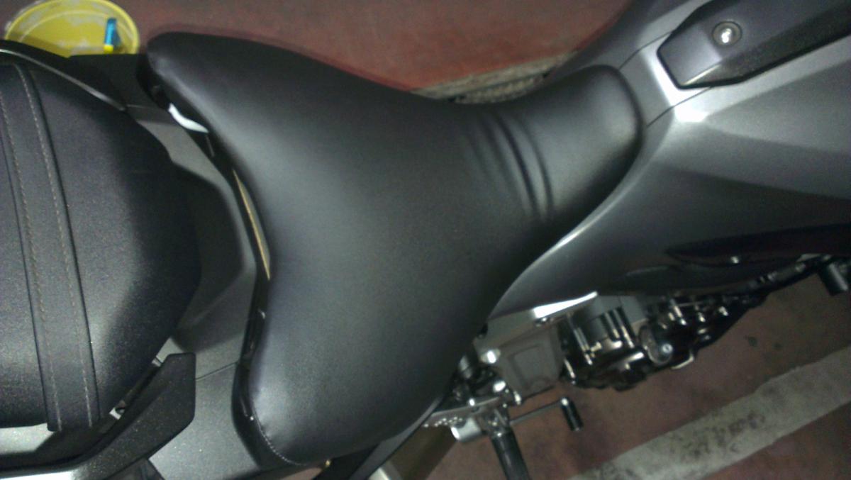

ecco il risultato del lavoro fatto sulla mia, penso che in settimana riporto la moto per modifica o per tornare all'originale
walter
post-3575-0-00310900-1434573324_thumb.jpg post-3575-0-89613500-1434573331_thumb.jpg post-3575-0-68730900-1434573317_thumb.jpg
Modificato da Sgunt
Foto caricate utilizzando la procedura corretta
a pag 1 ho postato a suo tempo le mie foto e tuttora il risultato è perfetto ...walter non vorrei sbagliarmi ma  secondo me in questo caso la differenza la fa il tappezziere

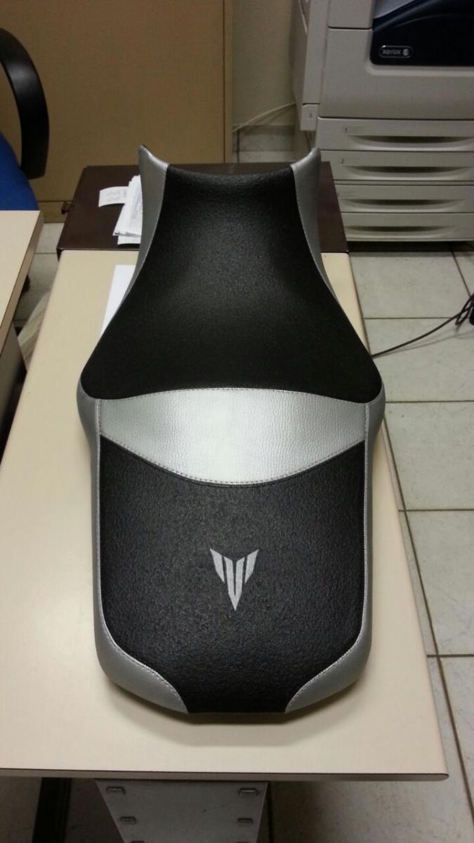

L'ho pagata 150€ facendogli mettere solo un pò di gel sulla sella del guidatore, non portando gente dietro per lunghi tragitti me ne sono fregata della sella del passeggero, che così è rimasta più cattiva e affusolata
Devo ringraziare Lorenzo (alias TorqueMaster) che mi ha consigliato questi ragazzi di Parabiago (MI).
Vai li e ti fanno la sella come la vuoi, con i tessuti che vuoi tu (scampsciati/grip..), le cuciture dei colori che vuoi (sono stata a lungo indecisa tra le cuciture rosse o bianche )... Fanno anche le scritte come potete vedere dal mio simbolino MT e dalla scritta MT-07. Io mi sono tenuta vicina allo stile della sella comfort originale yamaha, che mi piaceva molto, ma se avete strane idee loro sono le persone giuste
