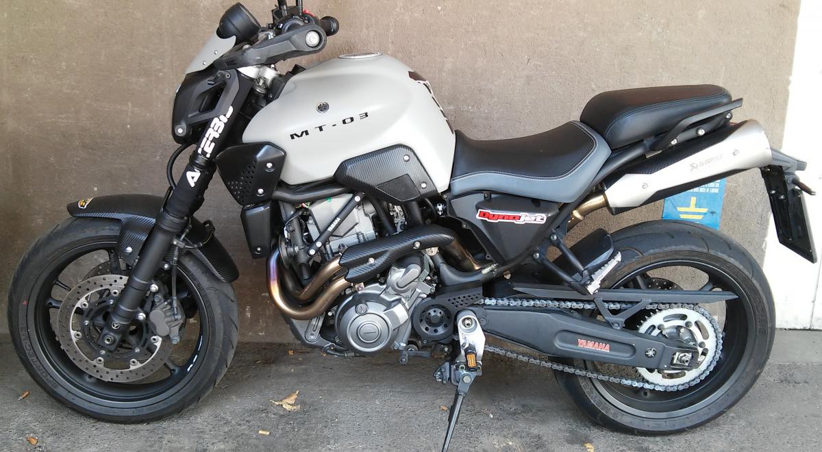

post-4072-0-57422700-1438175671_thumb.jpgsono uscito dall'ufficio per dargli un occhio e guardando i soffietti mi sembrano un pò giù... poi a casa controllo
In ogni caso, anche perdesse olio non influenzerebbe la guida di percorrenza.
